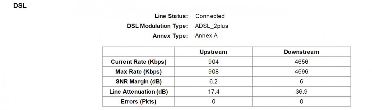

Theo_Mich Δημοσ. 8 Νοεμβρίου 2014 Share Δημοσ. 8 Νοεμβρίου 2014 Μολις αγορασα το εν λογο ρουτερ . Νωριτερα ειχα το χρεπι που δινει η forthnet zte zxhn h108l. H ταχυτητα μου ομως ειναι πεσμενη και δεν ξερω που οφειλεται αυτο . Με το zte ειχα τα εξης : downstream upstream snr margin : 4.1 5.7 Line attenuation : 32.9 19.3 data rate : 6242 836 Πλεον με το καινουριο ρουτερ ειμαι στα εξης της φωτογραφιας . Τι μπορω να κανω ?? Υπαρχουν καποιες συγκεκριμενες ρυθμισεις για το συγκεκριμενο ρουτερ ?? Ευχαριστω για τον χρονο σας Τωρα μολις φορεσε το παλιο ρουτερ παλι και μου δειχνει : downstream upstream SNR Margin : 6.0 5.9 db Line Attenuation : 32.9 21.0 db Data Rate : 6085 779 kbps Γιατι συμβαινει αυτο ?? Τι μπορω να κανω ? Συνδέστε για να σχολιάσετε Κοινοποίηση σε άλλες σελίδες άλλες επιλογές

loic Δημοσ. 8 Νοεμβρίου 2014 Share Δημοσ. 8 Νοεμβρίου 2014 Οσο πιο υψηλο το margin και το attenuation, τοσο πιο χαμηλη η ταχυτητα. To margin στη Fortnet γενικα "παιζει", με κανα powercycle (σβησιμο - αναμα) μπορει να παει λιγο πιο ψηλα/χαμηλα και να αυξηθει/μειωθει λιγο η ταχυτητα, αλλα το attenuation εκει θα ειναι, αντε να αλλαζει +- 0,κατι. Γενικα η γραμμη σου δεν ειναι καθολου καλη και δε νομιζω να ειναι θεμα ρυθμισεων, παρ'ολ'αυτα μπορεις να παιξεις λιγο με τις ρυθμισεις (Network -> DSL settings), μηπως και αλλαξει κατι. Αυτες ειναι οι προ-επιλογες, κανε αλλαγες και δες μηπως αλλαζει κατι... Αν δεν αλλαξει κατι, κανε και ενα firmware update (αν δεν εχεις το τελευταιο). 1 Συνδέστε για να σχολιάσετε Κοινοποίηση σε άλλες σελίδες άλλες επιλογές
Theo_Mich Δημοσ. 8 Νοεμβρίου 2014 Μέλος Share Δημοσ. 8 Νοεμβρίου 2014 Οσο πιο υψηλο το margin και το attenuation, τοσο πιο χαμηλη η ταχυτητα. To margin στη Fortnet γενικα "παιζει", με κανα powercycle (σβησιμο - αναμα) μπορει να παει λιγο πιο ψηλα/χαμηλα και να αυξηθει/μειωθει λιγο η ταχυτητα, αλλα το attenuation εκει θα ειναι, αντε να αλλαζει +- 0,κατι. Γενικα η γραμμη σου δεν ειναι καθολου καλη και δε νομιζω να ειναι θεμα ρυθμισεων, παρ'ολ'αυτα μπορεις να παιξεις λιγο με τις ρυθμισεις (Network -> DSL settings), μηπως και αλλαξει κατι. Αυτες ειναι οι προ-επιλογες, κανε αλλαγες και δες μηπως αλλαζει κατι... Αν δεν αλλαξει κατι, κανε και ενα firmware update (αν δεν εχεις το τελευταιο). αυτο ομως που κανει εντυπωση ειναι γιατι υπαρχει τοσο μεγαλη διαφορα στο "επωνυμο¨ ρουτερ και στην κοφα , και γιατι ειναι καλυτερο εν τελη το κοφα Συνδέστε για να σχολιάσετε Κοινοποίηση σε άλλες σελίδες άλλες επιλογές
poulinos Δημοσ. 8 Νοεμβρίου 2014 Share Δημοσ. 8 Νοεμβρίου 2014 Μολις αγορασα το εν λογο ρουτερ . Νωριτερα ειχα το χρεπι που δινει η forthnet zte zxhn h108l. H ταχυτητα μου ομως ειναι πεσμενη και δεν ξερω που οφειλεται αυτο . Με το zte ειχα τα εξης : downstream upstream snr margin : 4.1 5.7 Line attenuation : 32.9 19.3 data rate : 6242 836 Πλεον με το καινουριο ρουτερ ειμαι στα εξης της φωτογραφιας . Τι μπορω να κανω ?? Υπαρχουν καποιες συγκεκριμενες ρυθμισεις για το συγκεκριμενο ρουτερ ?? Ευχαριστω για τον χρονο σας Τωρα μολις φορεσε το παλιο ρουτερ παλι και μου δειχνει : downstream upstream SNR Margin :6.0 5.9 db Line Attenuation :32.9 21.0 db Data Rate :6085 779 kbpsΓιατι συμβαινει αυτο ?? Τι μπορω να κανω ? καθε ρουτερ εχει διαφορετικο chipset οποτε θα δεις και διαφορετικο συγχρονισμο.στην δικια σου γραμμη κανα thomson v8 ή κανα technicolor θα ηταν καλυτερη λυση για σταθεροτητα και sync.απλα ναι το 8970 εχει παραπανω καλουδια. την πρωτη φορα συγχρονισες με 4 margin επειδη η γραμμη σου κανει κατι μικρα σκαμπανεβασματα ενω την δευτερη φορα συγχρονισες με 6 που ειναι το default για αυτο και λιγο πιο χαμηλα.απολυτως φυσιολογικο. στο tp link μπορεις να δοκιμασεις firmware update να κανεις.επισης εισαι λιγο χαμηλα για την αποσταση που εχεις.αν πιανουν τα χερια σου δοκιμασε στον κατανεμητη να δεις ποσο συγχρονιζεις και εκει μηπως για καποιο λογο χανεις απο τον κατανεμητη και πανω. επισης αν εχεις συναγερμο θελει φιλτρο.κανε και δοκιμη χωρις τηλεφωνα μονο με το ρουτερ στην πριζα να δεις τι γινεται.στις ρυθμισεις δεν μπορεις να πειραξεις πολλα δυστυχως. Προτείνω να χρησιμοποιήσεις σαν modem αυτό της forthnet και σαν router ΜΟΝΟ αυτό που πήρες. δεν παιζει οσο ξερω το 8970 σαν router ωστε να γυρισει σε bridge το zte και να βαλει το tp link να κανει κληση pppoe.το να βαλει το tp link σαν access point και να αφησει το zte σαν adsl router το μονο που θα καταφερει ειναι απλα να εχει τον καλο συγχρονισμο του zte και ενα καλυτερο wireless. Οσο πιο υψηλο το margin και το attenuation, τοσο πιο χαμηλη η ταχυτητα. To margin στη Fortnet γενικα "παιζει", με κανα powercycle (σβησιμο - αναμα) μπορει να παει λιγο πιο ψηλα/χαμηλα και να αυξηθει/μειωθει λιγο η ταχυτητα, αλλα το attenuation εκει θα ειναι, αντε να αλλαζει +- 0,κατι. Γενικα η γραμμη σου δεν ειναι καθολου καλη και δε νομιζω να ειναι θεμα ρυθμισεων, παρ'ολ'αυτα μπορεις να παιξεις λιγο με τις ρυθμισεις (Network -> DSL settings), μηπως και αλλαξει κατι. Αυτες ειναι οι προ-επιλογες, κανε αλλαγες και δες μηπως αλλαζει κατι... Αν δεν αλλαξει κατι, κανε και ενα firmware update (αν δεν εχεις το τελευταιο). το margin στην forthnet ειναι 6 και δεν παιζει.το margin στην γραμμη παιζει και αυτο γινεται λογω χαλκου για αυτο και βλεπει διαφορετικο συγχρονισμο καθε φορα.αν ειχε σταθερη γραμμη θα βλεπε παντα 6 margin και σχεδον ιδιο συγχρονισμο.για να συγχρονισε με 4 margin η γραμμη του κανει αρκετα σκαμπανεβασματα. sra οσο ξερω νομιζω δεν υποστηριζετε. το annex type μονο annex a θελουμε. το bit swap ας δοκιμασει να το αλλαξει αν και αμα το κλεισει δεν θα κερδισει κατι.απλα αναγκαζει το ρουτερ να κανει retrain . αυτο ομως που κανει εντυπωση ειναι γιατι υπαρχει τοσο μεγαλη διαφορα στο "επωνυμο¨ ρουτερ και στην κοφα , και γιατι ειναι καλυτερο εν τελη το κοφα πολλοι εχουν την ιδεα οτι ενα καλο ρουτερ φαινεται απο το συγχρονισμο.οχι δεν φαινεται απο αυτο.τα fritz ειναι απο τα πιο καλα ρουτερ και εχουν απειρα πραγματα πανω κτλ αλλα ειναι γνωστο οτι δεν εχουν τον καλυτερο συγχρονισμο.οτι ενα ρουτερ ειναι σαπιδι οπως το zte δεν σημαινει οτι μπορει να μην συγχρονιζει καλυτερα απο καποιο αλλο που ειναι επωνυμο.ασχετα που το zte μπορει να κανει 500 παραξενα με αποσυνδεσεις,χαμηλε εμβελεια wireless κτλ. ειδικα σε χαλια γραμμες βλεπεις αρκετες διαφορες απο ρουτερ σε ρουτερ και δυστυχως η γραμμη σου ειναι μεσα σε αυτες. δυστυχως περα απο firmware update δεν μπορεις να κανεις πολλα.παιξε και με τις ρυθμισεις πιο πανω που ειπε ο φιλος αλλα το πιο πιθανο να μην δεις καμια διαφορα.απο εκει και περα αν μπορεις να κανεις και τις δοκιμες που σου ειπα μπας και κερδισεις κατι παραπανω σε ταχυτητα θα ειναι κατι καλο. Συνδέστε για να σχολιάσετε Κοινοποίηση σε άλλες σελίδες άλλες επιλογές
loic Δημοσ. 8 Νοεμβρίου 2014 Share Δημοσ. 8 Νοεμβρίου 2014 το margin στην forthnet ειναι 6 και δεν παιζει.το margin στην γραμμη παιζει και αυτο γινεται λογω χαλκου για αυτο και βλεπει διαφορετικο συγχρονισμο καθε φορα.αν ειχε σταθερη γραμμη θα βλεπε παντα 6 margin και σχεδον ιδιο συγχρονισμο.για να συγχρονισε με 4 margin η γραμμη του κανει αρκετα σκαμπανεβασματα. sra οσο ξερω νομιζω δεν υποστηριζετε. το annex type μονο annex a θελουμε. το bit swap ας δοκιμασει να το αλλαξει αν και αμα το κλεισει δεν θα κερδισει κατι.απλα αναγκαζει το ρουτερ να κανει retrain . Εχεις δικιο, δεν το εθεσα σωστα για το margin. Παντως και εγω εχω Forthnet εχω και το εχω δει να κατεβαινει πολλες πολλες σε 4, αλλα δεν ειχα ποτέ θεμα... Συνδέστε για να σχολιάσετε Κοινοποίηση σε άλλες σελίδες άλλες επιλογές
poulinos Δημοσ. 8 Νοεμβρίου 2014 Share Δημοσ. 8 Νοεμβρίου 2014 Εχεις δικιο, δεν το εθεσα σωστα για το margin. Παντως και εγω εχω Forthnet εχω και το εχω δει να κατεβαινει πολλες πολλες σε 4, αλλα δεν ειχα ποτέ θεμα... σε μια τελεια γραμμη δεν υπαρχει καμια μεταβολη του margin.τωρα συν πλην ενα ειναι ενταξει.και 4 να παει οπως εσενα δεν σημαινει οτι υποχρεωτικα θα εχεις θεμα.γιατι πολλοι φαντασου το ριχνουν απο μονοι τους στο 4.απο εκει και περα αν πεσει χαμηλα μπορει να κανει ειτε αποσυγχρονισμο ειτε να σηκωσει παρα πολλα errors οποτε να ψιλοσουρνεσαι και στο τελος να κανει αποσυγχρονισμο.εξαρτατε το ρουτερ και την γραμμη παντα για το ποσο χαμηλα μπορει να πεσει χωρις να εχεις θεμα.το thomson τα αντεχει πολυ αυτα για παραδειγμα.το linksys οχι δεν αντεχει τις χαλια γραμμες ειδικα με μεγαλο attenuation.και μετα εξαρτατε και ποση ωρα θα μεινει χαμηλα το margin.επεσε για 1-2-5 seconds επειδη ετυχε κατι ή πεφτει και μενει για πολλη ωρα ή και μονιμα χαμηλα?σε καποιες γραμμες βλεπεις πχ απο 6 να πηγαινει 1 απο 1 να πηγαινει 11 και παει λεγοντας.εκει ναι εχεις αρκετα θεματα. Συνδέστε για να σχολιάσετε Κοινοποίηση σε άλλες σελίδες άλλες επιλογές
