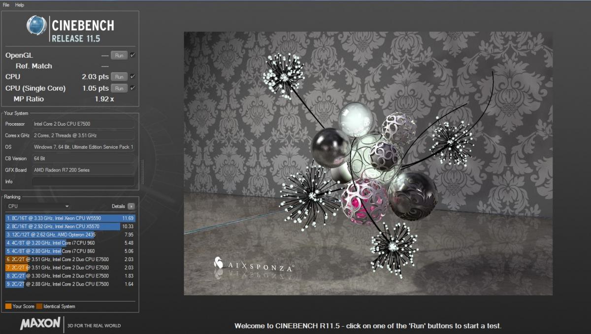

Δυσχτυχώς δεν μπορώ να σου απαντήσω εγώ προσωπικά σε αυτό που ρωτάς καθώς δεν γνωρίζω την αιτία που προκαλεί τις διακυμάνσεις στο bus speed και στο ht link. Οι γνώστες πάνω στο θέμα θα απαντήσουν στο ερώτημά σου. Να σε ρωτήσω κάτι hackerW32, πόσο βγάζεις με τον x4 635 στα 3.5GHz  στο cinebench 11.5 single core και multi core? Θέλω να δω την διαφορά του τότε athlon με τον δικό μου, πόσο χαοτική είναι η διαφορά μεταξύ τεσσάρων κανονικών πυρήνων και τεσσάρων αδυνάμων αποτελούμενων από 2 διπύρινα modules. Ο δικός μου με turbo ανοιχτό βγάζει 3.43 (3.9-4.2) και με κλειστό 3.33. Single core με turbo είναι 1.05 και χωρίς 1.02.
