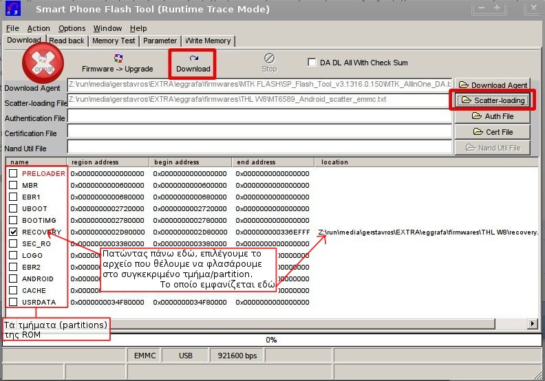

Εκτελούμε το Flash_tool.exe

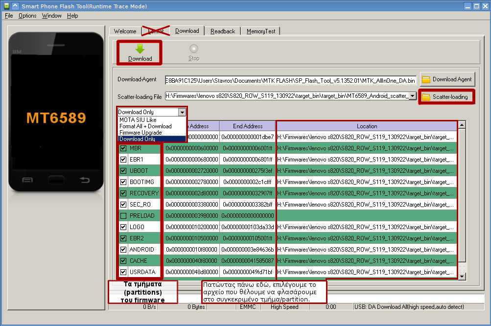

Φορτώνουμε στο scatter-loading δεξιά το scatter της συσκευής μας
Τσεκάρουμε κάτω στον πίνακα τι θέλουμε να φλασάρουμε, και πατάμε το Download πάνω.
Κλείνουμε και συνδέουμε τη συσκευή μας ΧΩΡΙΣ ΜΠΑΤΑΡΙΑ στο USB, χρησιμοποιώντας θύρα USB της μητρικής πλακέτας, κι όχι κάποιου εξωτερικού HUB.
Αν δεν ξεκινήσει το φλασάρισμα (χρωματιστές γραμμούλες κάτω και το ποσοστό να ανεβαίνει προς το 100%), τοποθετούμε τη μπαταρία στη συσκευή.
Όταν βγει το παραθυράκι με τον πράσινο κύκλο, αποσυνδέουμε κι ανοίγουμε τη συσκευή για να δούμε τι κάναμε.
Οδηγίες για τις νέες εκδόσεις του Flash tool
Φορτώνουμε στο scatter-loading δεξιά το scatter της συσκευής μας.
Τικάρουμε στον πίνακα τι θέλουμε να φλασάρουμε, αν επιθυμούμε κάτι συγκεκριμένο. Αλλιώς τ αφήνουμε ως έχει. (ΣΗΜΕΙΩΣΗ: Πάντα ξετικάρουμε το preloader, εκτός αν απαιτείται ή έχουμε μπρικάρει τη συσκευή με λάθος preloader).
Επιλεγουμε το mode που θέλουμε:
• MOTA SIU Like: Το επιλέγουμε όταν έχουμε φορτώσει ένα firmware και θέλουμε να κάνουμε απλά αναβάθμιση στη συσκευή, σε νέα rom. Αυτό φλασάρει μόνο το σύστημα και τον kernel, αφήνοντας τα υπόλοιπα απείραχτα, καθώς και τα δεδομένα του χρήστη. Αυτή ειναι η καλύτερη επιλογή για απλή αναβάθμιση σε νέα rom. (Σημείωση: Αν περνάμε διαφορετική rom απ την προηγούμενη που είχαμε (πχ μια στοκ ενώ είχαμε miui, ή μια 4.4 ενώ είχαμε 4.2), ίσως χρειαστεί να κάνουμε μετά wipe data/factory reset, αν το κινητό δεν bootάρει, απ το recovery της συσκευής)
• Format All + Download: Δε χρειάζεται να το χρησιμοποιήσουμε ποτέ.
• Firmware Upgrade: Το επιλέγουμε όταν θέλουμε να φλασάρουμε όλα τα partitions, και το preloader. Μόνο σε περιπτώσεις που έχουμε μπρικάρει τη συσκευή, ή περνάμε firmware με διαφορετικό partition table της nand rom
• Download only: Το επιλέγουμε όταν θέλουμε να φλασάρουμε συγκεκριμένα partitions, πχ το recovery, το system κλπ

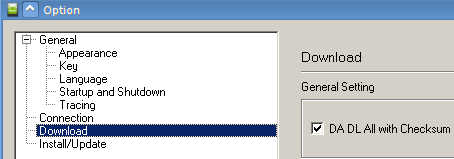

Σε διάφορες συσκευές, πρέπει να φλασάρουμε τα partitions μαζί με τα checksums, αλλιώς η συσκευή δε bootάρει (πχ στα Lenovo).
Στο νέο SP Flash tool, αυτή η επιλογή μεταφέρθηκε στις ρυθμίσεις, και πρέπει κάθε φορά να την τικάρουμε ή ξετικάρουμε:
