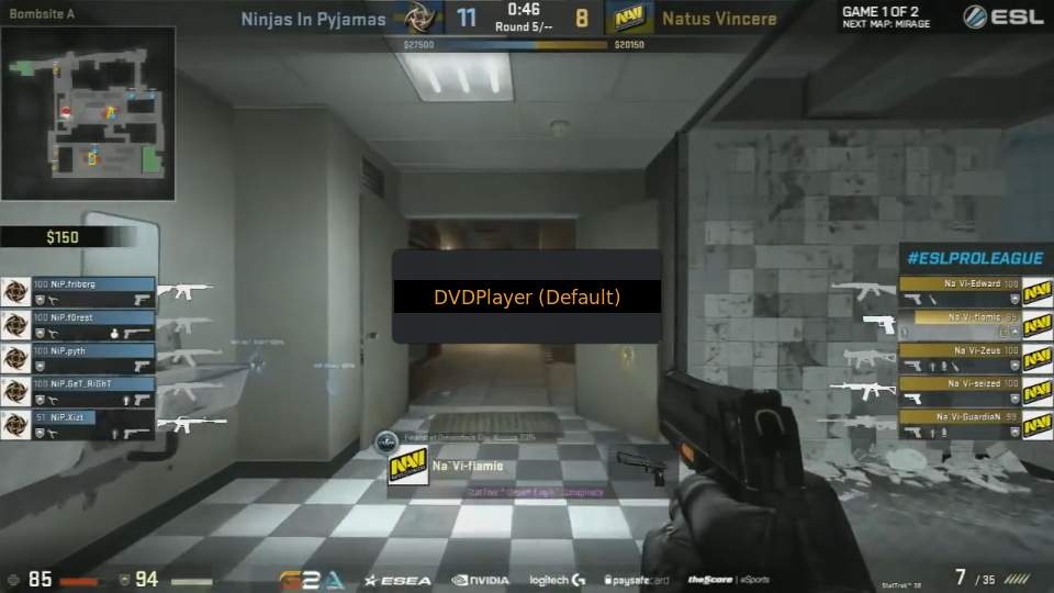

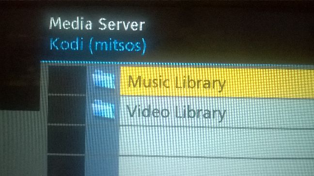

jim_p Δημοσ. 1 Ιουνίου 2016 Share Δημοσ. 1 Ιουνίου 2016 Αυτο λεω. Δεν μπορεις να steamαρεις αυτο που παιζει ηδη απο καποιο stream. Πρεπει ολο το αρχειο να υπαρχει αποθηκευμενο και το kodi να εχει προσβαση σε αυτο απο τη library του. Μπορεις βεβαια να δοκιμασεις, πατωντας Υ την ωρα που παιζει το stream και, αν εισαι τυχερος, να σου βγαλει την τηλεοραση σου και να στειλεις το stream εκει (εικονα). Εννοειται πως παλι πρεπει να κανεις τη ρυθμιση για το dlna που λεω. To "dvdplayer" που λεει εκει ειναι ο built in player του kodi, απλα τον εχουν ονομασει ετσι. Αν μπορουσα να στειλω το stream που βλεπω μεσω του προσθετου για twitch, θα εβγαζε και την τηλεοραση μου απο κατω. Εννοεται πως η τηλεοραση μου βλεπει το kodi σαν dlna σερβερ και εχει προσβαση στις music και video libraries. Πως κατεβαζεις απο το exodus δεν γνωριζω, το παρατησα πριν λιγες μερες, μετα τις ανακοινωσεις που εκανε ο δημιουργος του. Συνδέστε για να σχολιάσετε Κοινοποίηση σε άλλες σελίδες άλλες επιλογές
