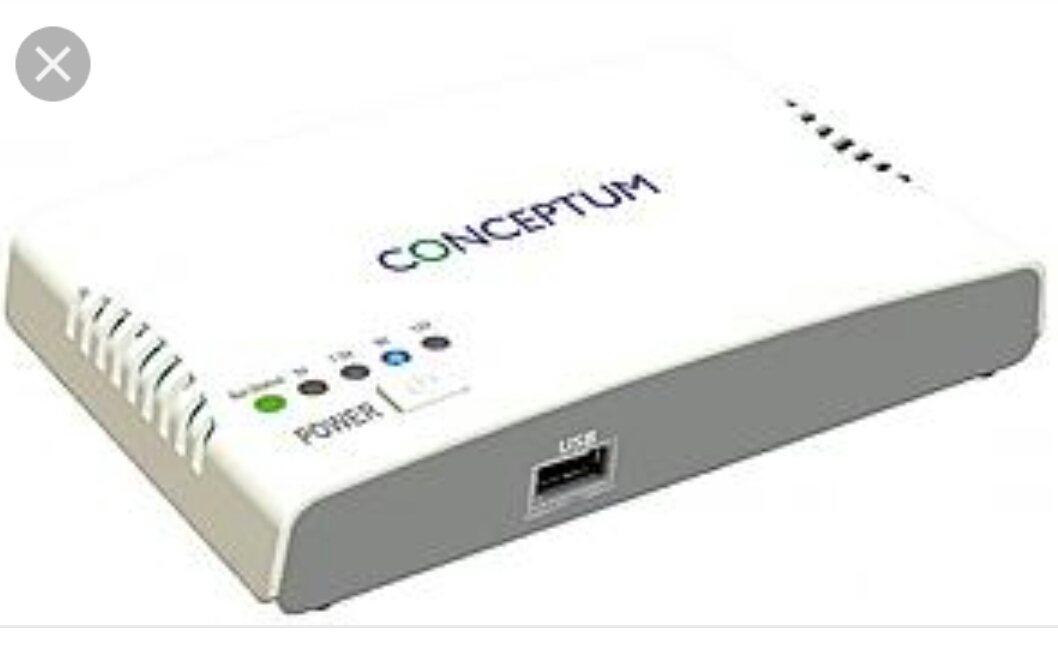

lek88 Δημοσ. 20 Ιουλίου 2017 Share Δημοσ. 20 Ιουλίου 2017 Όπως σου είπε το παιδί.... Πάρε τους τηλέφωνο και πες τους ότι έβαλες συναγερμό συνδεδεμένο σε τηλεφωνικό κέντρο στο σπίτι και θες ups για να μη μένει από ρεύμα το ρουτερ όταν κάνει διακοπές ρεύματος ! Θα σου το στείλουν δωρεάν. Μη φανταστείς όμως ότι θα σου στείλουν τίποτα φοβερό... Ίσα ίσα να γίνεται η δουλειά σου. Αυτό το conceptum στέλνουν Συνδέστε για να σχολιάσετε Κοινοποίηση σε άλλες σελίδες άλλες επιλογές

airdimitris Δημοσ. 20 Ιουλίου 2017 Μέλος Share Δημοσ. 20 Ιουλίου 2017 Εύχαριστω για την απαντηση σας δυστυχως δεν υπαρχει ups διαθέσιμο απο τον ΟΤΕ μπήκα σε λίστα και είπαν θα με ενημερώσουν συντομα το θέμα ειναι πως αυτό που θα μου στείλουν θα συνδεθεί στο speedport για να του δώσει ρευμα σε περίπτωση διακοπής ,για να γίνει κλήση voip χρειαζεται και Ιντερνετ το οποίο και πέρνω απο το Tplink 8970 το οποιο δίνει το ιντερνετ στο σπίτι και που χωρίς την βοήθεια του jkoukos δεν μπορούσα να τα καταφέρω να δουλέψουν μαζί.Και θα ηθελα να σας ρωτήσω ξανά αν αυτό που θα μου δώσει ο ΟΤΕ μπορεί να υποστηρίξει και τα δύο Modem για να μπορέσει τελικά να κάνει κλήση ο συναγερμός η θα πρέπει να αγοράσω κατι καλύτερο και ποιό??? Σας ευχαριστώ και πάλι να είστε όλοι καλα. Ευχαριστώ Συνδέστε για να σχολιάσετε Κοινοποίηση σε άλλες σελίδες άλλες επιλογές
hara75gr Δημοσ. 20 Ιουλίου 2017 Share Δημοσ. 20 Ιουλίου 2017 Δύο υποστηρίζει, για τσάμπα κάνει μια χαρά δουλειά(είχα βγάλει κατά λάθος πρίζα και δούλευαν μια χαρά μετά από 2 ώρες) Συνδέστε για να σχολιάσετε Κοινοποίηση σε άλλες σελίδες άλλες επιλογές
