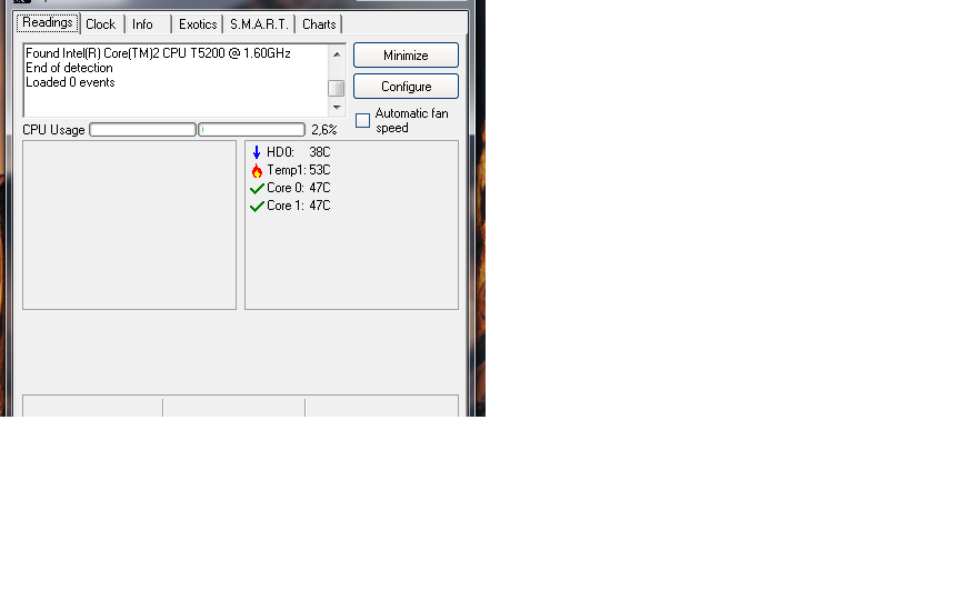

Δημοσίευση 13 Νοέμβριος 2013 - 08:28 μμ
Εχω επισυναψη ενα αρχειο που φαινωνται οι θερμικρασιεσ μου....οταν παταω αυτο το κουμπι οι θερμοκρασιεσ πεφτουν.....οταν σερφαρω η κανω διαφορεσ εργασιεσ ανεβαινουν κατα 10 μοναδεσ.....μου χει τυχη να μου κολλησει ολοσ ο υπολογιστησ κ να μου κανει αυτοματο restart (καταλαβαινω οτι αυτο δεν ειναι καλο)..οι γνωσεισ μου ειναι περιορισμενεσ πανω σε τετοια θεματα κ ζητω την κατανοηση σασ

H κάρτα γραφικών που μας ενδιαφέρει δεν είμαι σίγουρος οτι είναι το temp1, ανέβασε καλύτερα εικόνα απο το hwmonitor ή το AIDA (καρτέλα Sensors).
To δουλεύει σε χαμηλότερες θερμοκρασίες αμα δεν κάνεις κάτι είναι λογικό αφού πέφτει το ρολόι του επεξεργαστή, μετά όμως δεν έπρεπε να σου πετάξει μπλε οθόνη :/ Πρέπει να δούμε όλες τις θερμοκρασίες και μετά πας για διαγνωστικά μνημών και δίσκου :/

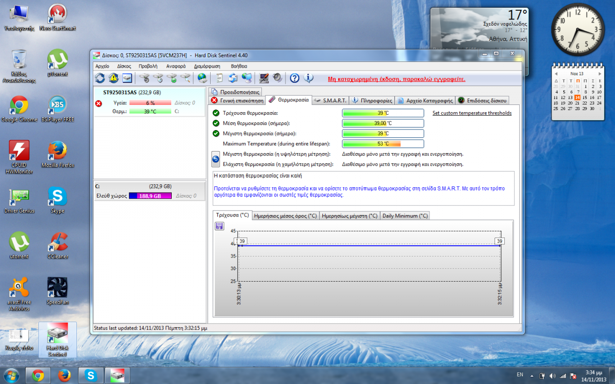

Αυτό έλεγα ναι. Σε φυσιολογικά επίπεδα φαίνονται οι θερμοκρασίες :/ Για τρέξε ένα βίντεο στην youtube σε HD (1080p) και ανέβασε τις θερμοκρασίες μετά απο 1 λεπτό...
Μετά, έλεγχο δίσκου, κατέβασε το HDSentinel και δώσε screen shot και απο αυτό.
Τέλος έλεγχος ram. Εκεί πρέπει να γράψεις CD με το memtest86+ και να μπουτάρεις απο αυτό. Αφήνεις το λάπτοπ να το τρέξει 2-3 ώρες και μας λες αν έβγαλε κανένα πρόβλημα.

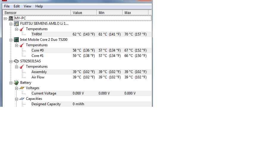

Δημοσίευση 14 Νοέμβριος 2013 - 03:44 μμ
οι θερμοκρασιεσ που μου ζητησεσ ειναι οι ακολουθες κ μαλλον ειναι καλες ετσι καπου διαβασα.......k h deyetrh επισυναψη μετα απο video hd.....

Δημοσίευση 14 Νοέμβριος 2013 - 03:49 μμ
εδω ειναι με το βιντεο hd oi θερμοκρασιεσ......εθχαριστω για το χρονο σου

Δημοσίευση 14 Νοέμβριος 2013 - 03:51 μμ
θεωρω οτι ουτε παστες εχει αλλαξει αλλα το πρωτο και κυριο προβλημα σου ειναι ο δισκος που εχει 6% health - κοινως το μπουλο...
πάρε οτι δεδομένα εχεις το συντομότερο δυνατό γιατι θα χαθούν...

ΜΑΛΙΣΤΑ ΣΕ ΕΥΧΑΡΙΣΤΩ........ΔΗΛΑΔΗ ΑΥΤΟ ΤΟ 6% ΜΟΛΙΣ ΦΤΑΣΕΙ ΣΤΟ 0 DEAD...ΔΕΝ ΜΠΟΡΩ ΝΑ ΚΑΝΩ ΚΑΤΙ ΓΙΑ ΝΑ ΤΟ ΣΩΣΩ
οχι... κατεβασε απο τη seagate (νομιζω τετοια μαρκα ειναι ο δισκος σου) το διαγνωστικο εργαλείο να δεις τι θα σου βγάλει και αυτό...
υ.γ. μη γραφεις με κεφαλαία ειναι σα να φωνάζεις
υ.γ.2: ποτε τον πηρες και πόσο; εχει υπολοιπο εγγυησης μηπως;

Καλησπέρα.
Ο ανεμιστήρας ενεργοποιείται στους 64 βαθμούς αν θυμάμαι καλά άρα καλά πρέπει να είσαι απο θερμοκρασίες.
Ο δίσκος πόσα badsectors έχει βγάλει; Ανέβασε μια την καρτέλα SMART εδώ αμα μπορείς. Όπως και να έχει όμως ο δίσκος με 6% θα έχει μεγάλο πρόβλημα, πάλι καλά που ανοίγει το λάπτοπ... Πρέπει να βρεις άλλον δίσκο και να κάνεις εγκατάσταση απο την αρχή :(

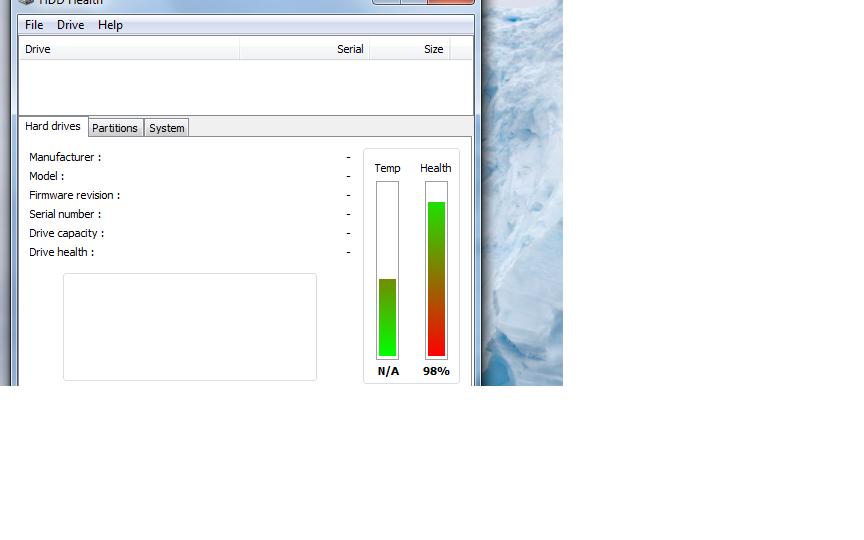

  • 30 μηνύματα
Δημοσίευση 14 Νοέμβριος 2013 - 05:28 μμ
Καλησπέρα.
Έπρεπε να κάνεις δοκιμές όταν τον πήρες, τώρα μετά απο 2 μήνες δεν ξέρω αμα μπορείς να πεις και τίποτα στον πωλητή.... Έχει περάσει πολύς καιρός...
ΤΡΕΧΩΝΤΑΣ ΑΛΛΟ ΠΡΟΓΡΑΜΜΑ ΜΟΥ ΒΓΑΖΕΙ ΥΓΕΙΑ 98% ΟΜΩΣ ΚΑΙ ΔΕΝ ΞΕΡΩ ΠΩΣ ΑΚΡΙΒΩΣ ΝΑ ΚΙΝΗΘΩ
