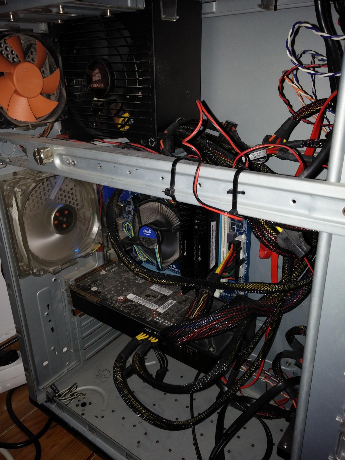

Καλησπέρα. Που και πως έχεις τοποθετημένο το τροφοδοτικό (πάνω κάτω), ποιο κουτί έχεις πόσους ανεμιστήρες έχεις και σε τι διατάξει τους έχεις τοποθετημένους, τη θερμοκρασίες πιάνει η κάρτα; και κάτι ακόμα αυτό σου το κάνει μόνο με το assassin's creed το "unity" ποιο ακριβώς; έχεις δοκιμάσει και άλλα βαριά παιχνίδια και δε κάνει το ίδιο;

Έχω 2 ανεμιστήρες ένας μπροστά κι ένα πίσω  (ο πορτοκάλι της εικόνας χάλασε πρόσφατα)
