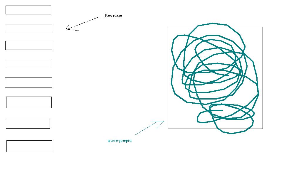

ΜΑΝΩΛΗΣ Δημοσ. 10 Φεβρουαρίου 2006 Δημοσ. 10 Φεβρουαρίου 2006 Θέλω να φτιάξε ένα πρόγραμματακι ( δεν ξέρω πως γίνεται ) το οποίο θα τρέχει άλλες εφαρμογές. Για να καταλάβετε τι θέλω να κάνω : Μόλις ανοίγει το pc και μπαίνει στα windows θα ανοίγει αυτό το πρόγραμμα Στο αριστερό του μέρος θα έχει μια καθετη στήλη με κουτάκια στα οποία θα πηγαίνεις πάνω κάτω με τα βελάκια.Στην δεξιά πλευρά σε κάθε κουτάκι που θα πηγαίνεις θα εμφανίζει και μια φωτογραφία στο δεξιό μέρος. Το κάθε κουτάκι θα είναι μια διαφορετική εφαρμογή η οποίά όταν είσαι πάνω στο κουτάκι θα ενεργοποιείται με κάποιο πλήκτρο και θα ανοίγει Δεν ξέρω αν καταλάβατε για αυτό κοιτάξτε λίγο το αρχειάκι που έχω ανεβάσει
