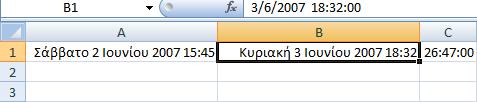

SnipeR Δημοσ. 21 Σεπτεμβρίου 2007 Δημοσ. 21 Σεπτεμβρίου 2007 Δεν ξέρω αν σε ενδιαφέρει αλλά σου επισυνάπτω μια λύση. Αν σε ενδιαφέρει πες μου να σου πω τι έκανα
SnipeR Δημοσ. 21 Σεπτεμβρίου 2007 Δημοσ. 21 Σεπτεμβρίου 2007 Λοιπόν κατ'αρχάς θα έχεις 3 στήλες. Από, έως και διαφορά σε ώρες. Στις στήλες από και έως θα δίνεις τιμές του τύπου 2/6/07 14:45 Όμως θα αλλάξεις τη μορφοποίηση των κελιών και θα βάλεις στην "προσαρμογή" την εξής τιμή "ηηηη η μμμμ εεεε ω:λλ;@" Τέλος στη στήλη της διαφοράς θα βάλεις τον τύπο = [Κελί έως] - [Κελί από] (σε μένα =B1-A1) και στη μορφοποίηση αυτού του κελιού θα διαλέξεις από την κατηγορία "Ώρα" την τιμή που δείχνει κάποια ώρα μεγαλύτερη από 24. πχ. σε μένα δείχνει 37:30:55 Και αυτά με την προϋπόθεση ότι έχεις το ελληνικό excel. Αν έχεις αγγλικό θέλει αλλαγή ο τύπος της προσαρμογής και θα σου βγάζει το κείμενο στα αγγλικά δηλ. Monday 2 July 2007
