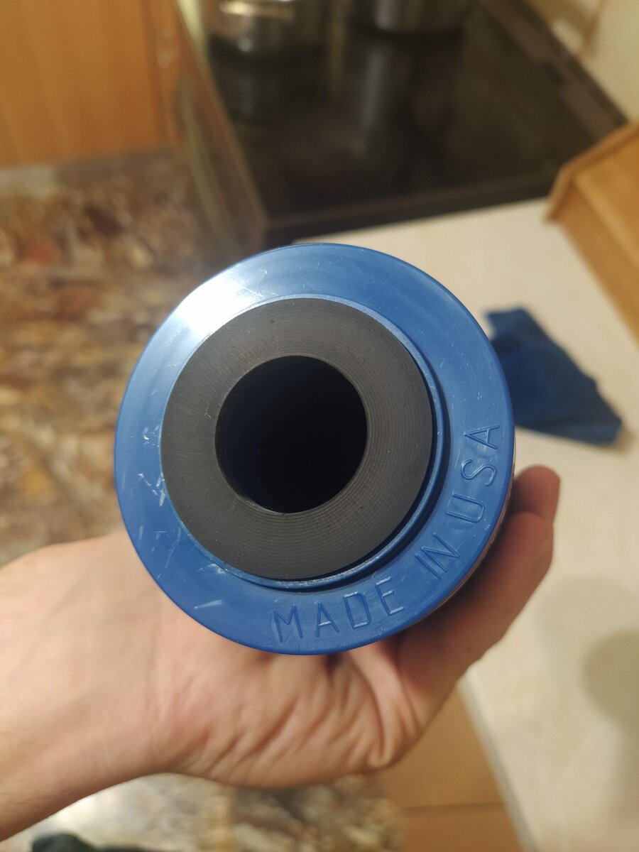

Επανερχομαι.....
το κελυφος τελικα ειναι για 10"  φιλτρα .... ενω τα φιλτρα στην αγορα δεν ειναι ολα 10" (ακομα και αν λενε οτι ειναι).
Πχ. το Matrikx PB1 0.5 μm δεν ειναι 10"   αλλα ειναι 9 3/4"   . Η διαφορα ειναι σχεδον 6.3 χιλιοστα.

Στην άτλας που έχω μπήκε και έκατσε πολύ καλά όταν το είχα βάλει . Σκέψου ότι οι τσιμουχες μερικούς μήνες μετά που το άλλαξα είχαν αφήσει πάνω σημάδι από το σφίξιμο , πάταγε δλδ κανονικά .

Το ίδιο πρόβλημα αντιμετωπίζω και εγώ και είμαι σίγουρος ότι περνάει αφιλτράριστο νερό γιατί το βλέπω στην κορυφή της θήκης. Το φίλτρο όπως και η θήκη είναι καινούργια και τα παρέλαβα σήμερα. Θα επικοινωνήσω με το κατάστημα να δω τι θα μου πούνε.
