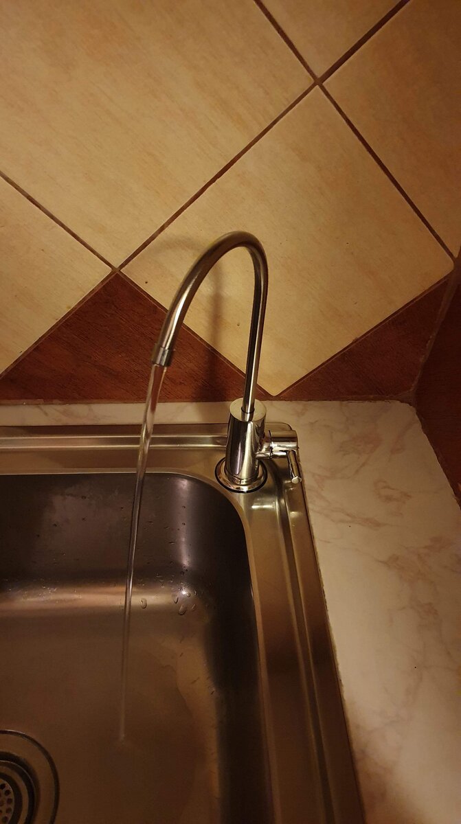

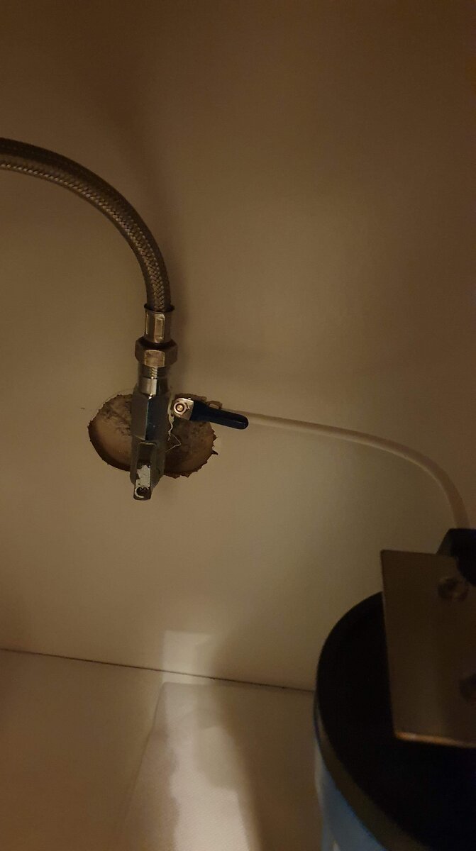

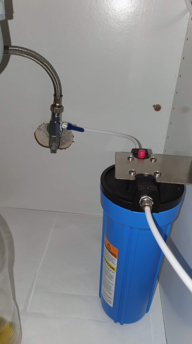

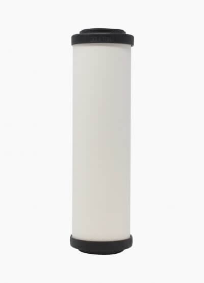

Ήρθε πριν μερικές μέρες σπίτι Μ ένα φιλαράκι και δοκίμασε νερό από το φίλτρο μου (aquametix ) πλέον . Εντυπωσιάστηκε και έκανε κ αυτός παραγγελία , αλλά του πρότεινα το cerametix , μιας και δεν είχε θέμα με χαμηλή  πίεση νερού κλπ και δεν τον πειράζει να ανοίγει και να καθαρίζει μια φορά στο τετράμηνο περίπου  την φιλτροθήκη και το κεραμικό φίλτρο , οπότε και παράγγειλε το σετ κάτω πάγκου της primato με βρυσάκι και φικτροθήκη κλπ και μαζί με το κουπόνι που έδωσε ένας φίλος εδώ στο φορουμ (promo8 αν θυμάμαι καλά ) του βγήκε περίπου 130€ .
Του έκανα την τοποθέτηση εγώ  μιας και έχω βάλει άλλες 3 φορές παρόμοια συστήματα άτλας  , και όλα πήγαν μια χαρά .! Παραθέτω 2-3 φωτό να δείτε . Πρώτες εντυπώσεις πολύ θετικές και από τον φίλο και από εμένα .

1 ώρα πριν, dimitrisdim14 είπε
Τι διαφορά έχει από αυτό  το κιτ και το προτίμησες;
Επίσης κάθε πότε θέλει αλλαγή το φίλτρο;
1 λεπτό πριν, tinapo είπε

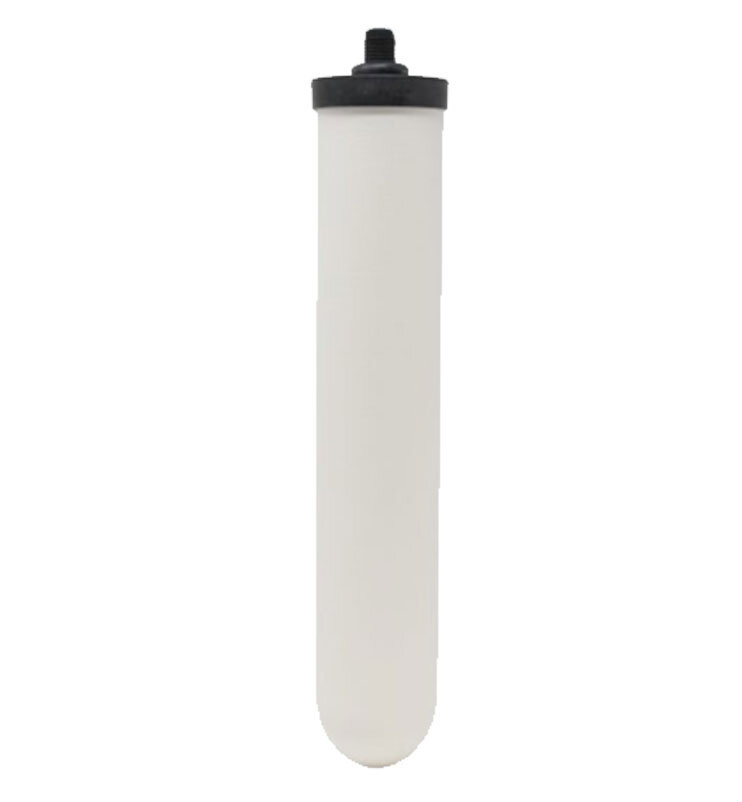

Αυτό που μου έστειλες , θέλει φίλτρα βιδωτά . Δλδ κάτι τέτοιο https://www.primato.gr/proionta/antallaktika-gia-filtra-nerou/filtra-energou-anthraka/cerametix-sp-w9512601-el.html . Σε περιορίζει , γιατί παίρνει μέσα 3-4 είδη . Εσύ μπορεί στην επόμενη αλλαγή να μην έχεις μείνει ικανοποιημένη, η να θες κάτι πολύ πιο οικονομικό , για κάποιο λόγο . Οπότε έχεις λίγες επιλογές .  Στα κλασσικά 10 ιντσα έχεις πάρα πολλές επιλογές από ακριβά μέχρι φθηνά . Από 5€ μέχρι  80€. Επίσης κρατάνε και πιο πολλά λίτρα νερού τα κλασσικά δεκαιντσα από τα βιδωτά .
Μόλις τώρα, dimitrisdim14 είπε
Το συγκεκριμένο που χρησιμοποιήσατε για πόσα λίτρα-μήνες είναι;
4 λεπτά πριν, tinapo είπε
3800λιτρα για πλήρη απόδοση , μετά όσο παραπάνω το κρατάς ρίχνει την απόδοση του αρκετά απότομα
Η 12 μήνες .. βέβαια αν δεν έχεις συμπληρώσει τα λίτρα και 14-15το κρατάς . όμως  όχι πάνω από 16 μήνες.  γιατί ο κατασκευαστής λέει το μέγιστο 16. Το ιδανικό 12.
3800 λίτρα χοντρικά σου βγαίνει 10 λίτρα την μέρα.
Είναι και οικονομικά καλή επιλογή πιστεύω. Θέλω να κάνω μια τέτοια εγκατάσταση στο σπίτι μου στην Έδεσσα, όπου το νερό μερικές φορές μυρίζει χλώριο και δεν έχει καλή γεύση.
Είναι επίσης αρκετά σκληρό.
Πιστεύεις ότι το σετ που τοποθέτησες θα κάνει καλή δουλειά;
Το φίλτρο αυτό που έβαλε μέσα έχει και ριτηνη μείωσης αλάτων μέσα ... Οπότε θα κάνει . Αν όμως έχεις τεράστιο θέμα κλπ, τότε ίσως χρειαστείς διπλή φιλτροθήκη , και στην πρώτη θέση να βάλεις ριτηνη μείωσης αλάτων για καλύτερη απόδοση . Και με τo TDS meter και στην γεύση ειδε διάφορα κ αυτός . Πιο ελαφρύ το νερό . TDS από 140-150 από βρύση , έπεφτε στα 50 στο φίλτρο .
