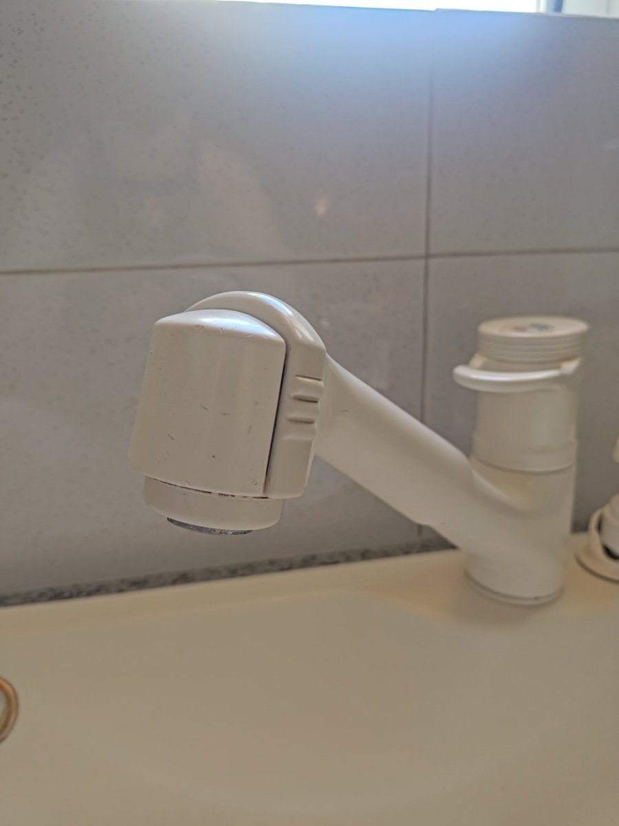

Επειδή παρατήρησα αλλαγή στην γεύση και στην μυρωδιά του νερού, σκέφτομαι να βάλω ένα φίλτρο άνω πάγκου. Περιοχή Αθήνα. Μπορείτε να μου προτείνετε 1-2;
Μπαίνει φίλτρο σε αυτή την βρύση;

Καλησπέρα, μόνο κάτω πάγκου ή αλλαγή βρύσης
