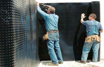

Πολυ σωστη ερωτηση γιατι δεν διευκρινησα οτι δεν εννοω το υλικο της θεμελιωσης (οπλισμενο σκυροδεμα σε πεδιλα) αλλα το υλικο της υγρομονωσης και την εφαρμογη της. Δηλαδη θα μπει πισσα; ενα αλλο υλικο πλαστικο; θα πρεπει κατι αλλο;
Καλο ειναι απ' εξω, αφου κοπουν σωστα οι φουρκετες (τα σιδερα που κρατανε τα καλουπια), να περαστουν με ριτηνη (υπαρχει σε καταστηματα μονωσεων και υλικων, σε δυο κουτακια που γινεται μιξη, και μετρεπεται σαν σε μελι, αλλα πολυ πιο σφιχτο). Αυτο οταν στεγνωσει γινεται πετρα.
Αφου περασεις ολα τα σιδερα με λιγο απο αυτο, μετα ενα διπλο περασμα με πισσα και εισαι οκ.
συχνα πάνω απο την πίσσα συνηθίζεται και χοντρό νάιλον (το πιάνεις με τσερκια ανα 1-1.5 μετρο) ή ένα καινούργιο υλικό (δε θυμαμαι ονομα) μαύρο που ειναι σαν πλαστικό.
εγω παντως στο δικο μας σπιτι το μονωσα περιμετρικα με aquamat Link
μπορει να ειναι λιγο πιο ακριβο απο οτι η πισσα αλλα και στις πισινες τετοιο βαζουν για να τις μονωσουν και το εμπιστευτηκα γιατι γινεται μια φορα......και απο πανω εβαλα αυτο το ναυλον που λεει ο sakaflias την αυγουλιερα....για να μην γδαρθει η μονωση απο τα χωματα....και για να εχει μεγαλυτερη αντοχη......
αλλα σε καθε περιπτωση πρεπει να κοψεις τις φουρκετες και να ειναι τελειως καθαρη η επιφανεια οπου θα εφαρμοσεις ειτε πισσα ειτε aquamat ειτε οποιδηποτε αλλο υλικο....ο,τι αλλο χρειαστεις εδω ειμαστε...
