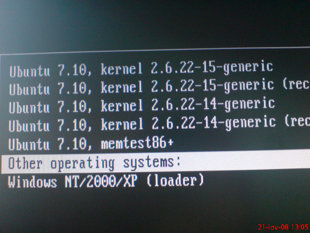

orestaras Δημοσ. 21 Ιουνίου 2008 Δημοσ. 21 Ιουνίου 2008 Όταν ανοιγα τν Η/Υ εμφάνιζε: ubuntu 7.10, kernel 2.6.22-15-generic ubuntu 7.10, kernel 2.6.22-15-generic(--------) ubuntu 7.10, memtest86+ Other operating systems: windows NT/2000/XP (loader) και είχα ως πρώτη επιλογή τα windows.... Τώρα που ανοίγω τν Η/Υ μου εμφανίζει 2 παραπάνω επιλογές όπως στην εικόνα που έχω ανεβάσει...Τί πρέπει να κάνω για να είναι όπως πριν???ευχαριστώ πολύ....
capthookb Δημοσ. 21 Ιουνίου 2008 Δημοσ. 21 Ιουνίου 2008 Απλά εγκατέστησες άλλη μια έκδοση πυρήνα, την 2.6.22-14. Αν την απεγκαταστήσεις λογικά θα βγεί και η επιλογή απο το boot manager.

NullScan Δημοσ. 21 Ιουνίου 2008 Δημοσ. 21 Ιουνίου 2008 Ανοίγεις το αρχείο /boot/grub/menu.lst σαν root (sudo <ο εδιτορ σου εδω> /boot/grub/menu.lst) Δίνεις το password σου και βάζεις στο στηε αρχή του αρχείου πρίν ξεκινήσει η λίστα με τα λειτουργικά που μπορείς να bootάρεις την εξής εντολή default 6
parsifal Δημοσ. 21 Ιουνίου 2008 Δημοσ. 21 Ιουνίου 2008 Ο capthookb έχει δίκιο: Με τα νέα updates, μπήκε και νέο minor revision του πυρήνα, μαζί με τα συνοδευτικά πακέτα (kernel headers, kernel modules). Μπορείς να αφαιρέσεις τις παλαιότερες εκδόσεις από το Synaptic. Αυτό θα κάνει τις απαραίτητες αλλαγές και στο μενού του grub, αφαιρώντας αυτόματα τις καταχωρήσεις για τους παλαιότερους πυρήνες. Επίσης, θα κερδίσεις και μερικές δεκάδες MB χώρο στο σκληρό δίσκο. Θα ποστάρω σε λίγο (μόλις τελειώσει ένα update που κάνω μέσω VirtualBox) μερικά screenshots από Synaptic...

gtroza Δημοσ. 21 Ιουνίου 2008 Δημοσ. 21 Ιουνίου 2008 Ανοίγεις το αρχείο /boot/grub/menu.lst σαν root (sudo <ο εδιτορ σου εδω> /boot/grub/menu.lst)Δίνεις το password σου και βάζεις στο στηε αρχή του αρχείου πρίν ξεκινήσει η λίστα με τα λειτουργικά που μπορείς να bootάρεις την εξής εντολή default 6 και αυτός ο πιό σύντομος .
danaos Δημοσ. 21 Ιουνίου 2008 Δημοσ. 21 Ιουνίου 2008 και αυτός ο πιό σύντομος. Και ο πιο ασφαλής για έναν αρχάριο, γιατί δοκιμάζοντας να βγάλεις kernels, μπορεί να βγάλεις και τον τελευταίο - κατά λάθος - ...

parsifal Δημοσ. 21 Ιουνίου 2008 Δημοσ. 21 Ιουνίου 2008 Το έκανα Wiki article: [[ubuntu Linux - Αφαίρεση παλαιών πακέτων πυρήνα]] Μην ξεχνάτε, είναι Wiki! Όποιος θέλει να προσθέσει ή να αλλάξει κάτι, το κάνει ελεύθερα! Και ο πιο ασφαλής για έναν αρχάριο, γιατί δοκιμάζοντας να βγάλεις kernels, μπορεί να βγάλεις και τον τελευταίο - κατά λάθος - ... Δε μπορείς από το Synaptic να αφαιρέσεις τον τρέχοντα πυρήνα που χρησιμοποιείται, πετάει σχετικό μήνυμα. Τουλάχιστον σε αυτό, προφυλάσσει τον αρχάριο χρήστη...
