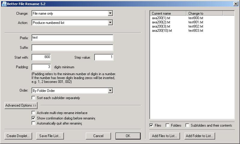

kavaliotis Δημοσ. 25 Ιουλίου 2008 Μέλος Δημοσ. 25 Ιουλίου 2008 Μαλλον δεν καταλαβατε τι θελω. Εχω αρχεια οπως στην φωτογραφια παρακατω. και θελω να τα κανω πχ απο b201 σε b850 και ολα τα υπολοιπα μετα να γινουν b851, b852 κτλ. Αυτο με τα εργαλεια που με προτεινατε δεν μπορεσα να το κανω. Καποιος αλλος? Επισης ολα αυτα τα προγραμματα εχουν το ενοχλητικο που βαζουν τα ονοματα στην σειρα με βαση το β (1), β(10) και οχι το β(1), β(2) κτλ που με κανει την δουλεια πολυ δυσκολη αφου τα θελω με την σειρα που ειναι...
vagpap Δημοσ. 25 Ιουλίου 2008 Δημοσ. 25 Ιουλίου 2008 Μια χαρά γίνεται αυτό που θες, απλά χρειάζεται μια προεργασία. 1. Χώρισε τα αρχεία σου σε φακέλους ανάλογα με τον αριθμό των ψηφίων που έχει το νουμεράκι τους. 2. Σε κάθε φάκελο μετά, κάνε bulk rename και επέλεξε: File -> Name Fixed -> και στο όνομα του αρχείου "File_" χωρίς τα εισαγωγικά Numbering -> Suffix , Start at: τον πρώτο αριθμό κάθε φακέλου & Pad τον μέγιστο αριθμό ψηφίων. Έτσι το αρχείο πχ "b201 (1)" θα γίνει "File_0001" (αν επιλέξεις pad 4) 3. Αφού τελειώσεις, μεταφέρεις όλα τα αρχεία πάλι σε ένα φάκελο και έχεις πλέον τη λίστα σου που μπορεί να γίνει sort με βάση τον αριθμό. 4. Bulk rename στο φάκελο αυτό με ότι pattern θες και είσαι έτοιμος. (Οι οδηγίες αφορούν το Bulk Rename) Καλή επιτυχία.
kavaliotis Δημοσ. 25 Ιουλίου 2008 Μέλος Δημοσ. 25 Ιουλίου 2008 Φιλε vagpap ευχαριστω για την βοηθεια, αλλα τελικα πριν δω το μηνυμα σου βρηκα την λυση που βολευει εμενα (μπορει να υπαρχουν και καλυτερες) με το προγραμμα Rename Master (να σαι καλα gagarin!). Σε 3 βηματα μπορεσα και ειχα το επιθυμητο αποτελεσμα. Πρωτα κανει rename ολα τα αρχεια σε b, μετα renumbering οποτε γινονται b01, b02 κτλ και τελος counting απο 850 πχ, οποτε απο b201, b201 (1) παμε σε b850, b851 κτλ, αυτο ακριβως που εψαχνα. Και παλι σας ευχαριστω ολους οσους απαντησατε!
