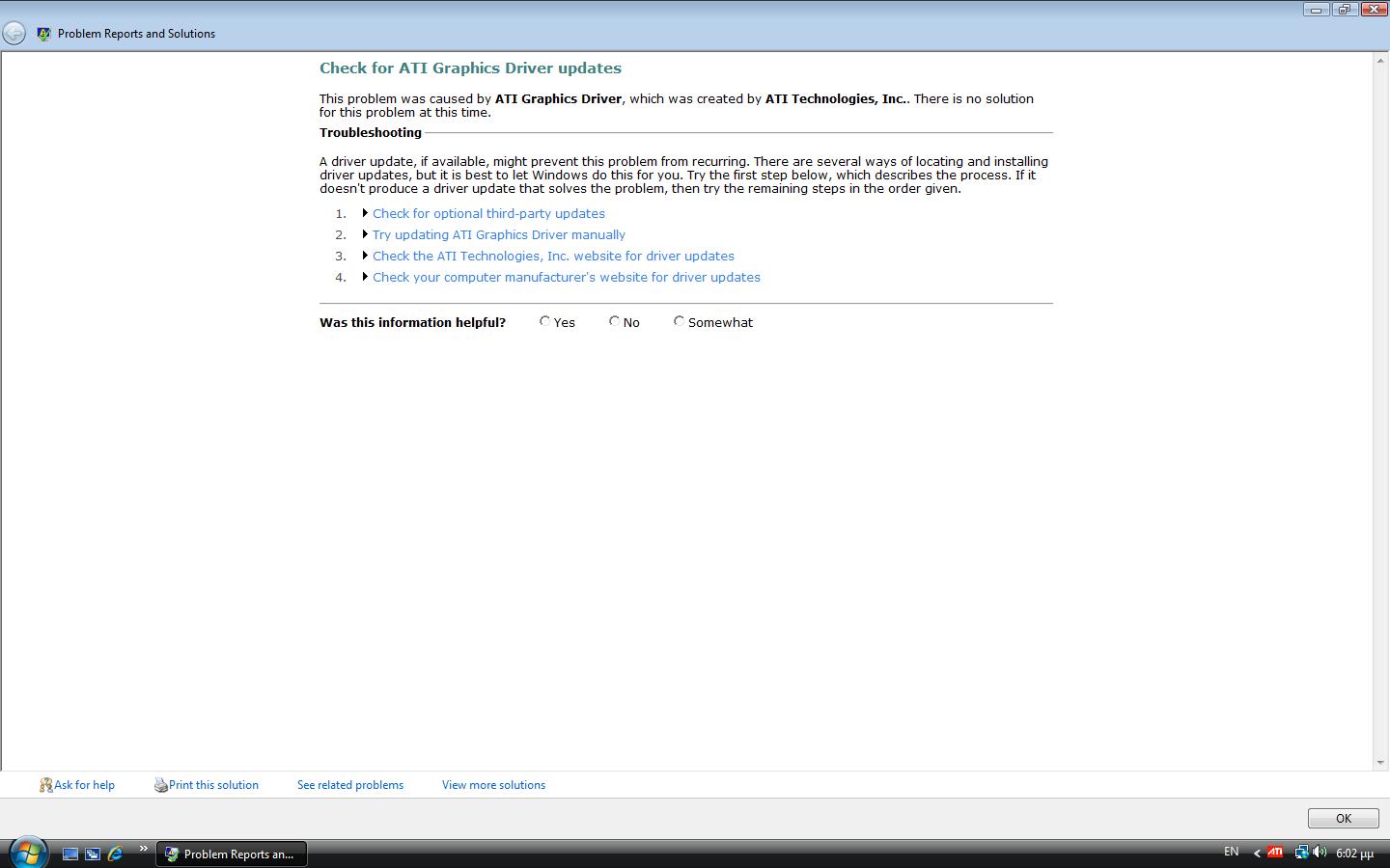

jvgrjohn Δημοσ. 25 Νοεμβρίου 2008 Μέλος Δημοσ. 25 Νοεμβρίου 2008 Μια φορά από αυτά τα freezings τα windows μου έβγαλαν το παρακάτω μήνυμα.

grimpr Δημοσ. 25 Νοεμβρίου 2008 Δημοσ. 25 Νοεμβρίου 2008 Αμφιβάλλω εάν φταίει το λειτουργικό γιατί τα rules τις Microsoft για οδηγούς 64bit είναι αυστηρότατα σε σχέση με την 32bit έκδοση τους. Κάτι άλλο συμβαίνει, η καλύτερη ιδέα είναι να στείλει ένα report στην ATI όπως ανέφερε ο micos000 και να κάνει λίγη υπομονή για τους Catalyst 8.12 σε λίγο καιρό. Εν τω μεταξύ πέρνα τους chipset οδηγούς της Intel και γύρνα τον Catalyst σε Default ρυθμίσεις εάν έχεις πειράξει κάτι. Μήπως είχες περάσει κάποια beta έκδοση του Catalyst στο παρελθόν; Στο Fallout 3 δεν είσαι ο μόνος με crashes, καραμπινάτα bugs του παιχνιδιού σε ATI/NVIDIA.
