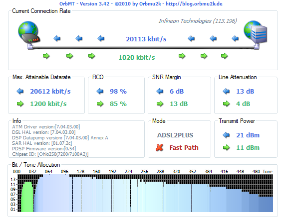

Sarandis Δημοσ. 18 Μαρτίου 2012 Δημοσ. 18 Μαρτίου 2012 Τα κενά πχ κοντά στο 224 τι σημαίνουν; Δεν αντιμετωπίζω κάποιο πρόβλημα με τη γραμμή, περιέργεια μόνο.
Super Moderators Thresh Δημοσ. 18 Μαρτίου 2012 Super Moderators Δημοσ. 18 Μαρτίου 2012 crosstalk μάλλον?
