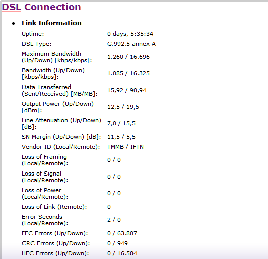

makfor Δημοσ. 24 Απριλίου 2012 Δημοσ. 24 Απριλίου 2012 Καλησπερα σε ολους , αντιμετωπιζω το εξης προβλημα και ακρη δυστυχως δεν βγαζω , απο 26 μαρτιου ξεκινησα να εχω διακοπες στην DSL γραμμη , το μοντεμ Thomson TG585 v8 , οταν γινεται διακοπη ακουω παρασιτα στην γραμμη ... στην αρχη μετα απο 3-5 λεπτα η συνδεση επανερχονταν , πλεον δεν επανερχετε παρα μονο εαν κανω κατι κουφο , ανοιγω το τηλεφωνο και παταω αριθμους ... μετα απο 30 δευτερα η DSL εχει ερθει και απλα κανει επανασυνδεση το ιντερνετ μετα απο αρκετα retry ... οσο αφορα την forthnet ... ΑΠΕΙΡΑ τηλεφωνα , εκτος απο Σ/Κ που δεν σηκωνουν το τηλεφωνο (εχουν λιγο προσωπικο υποθέτω) , η ιδια συζητηση ξανα και ξανα ... εχω αλαξει ΤΑ ΠΑΝΤΑ , ρουτερ , σπλιτερ , φιλτρο , καλωδια ... για μια 2 μερες ολα καλα και μετα ξανα τα ιδια , οι αποσυνδεσεις μπορει να ειναι απο 2-3 φορες την μερα εως και 10 ... δεν γνωριζω φυσικα τι κανει οταν δεν ειμαι στον υπολογιστη οπως και το γεγονος οτι εαν κοπει τωρα και δεν το παρω ειδηση θα ειναι εκτος εως αυριο που θα ανοιξω , ομως αυτη η αποσυνδεση θεωρειτε ΜΙΑ !!! γιατι αναφερω τις φορες ? γιατι η forthnet θεωρει φυσιολογικο 3 φορες να κοβεται η DSL ΕΝΩ ΔΟΥΛΕΥΩ !!! γιατι εαν γινοταν οσο ειμουν εκτος θα ελεγα οκ δε βαριεσαι δεν εγινε και τιποτα ... ΑΛΛΑ εκει που δουλευω το κανει ... ηδη το εκανε τωρα που σας γραφω ... ηρθε 2 φορες τεχνικος ΚΑΙ ΔΕΝ ΔΙΕΓΝΩΣΕ κανενα προβλημα !!! φυσικα ο ενας που ηρθε επεσε την στιγμη που μολις ειχε συμβει και ειδε να συχρονιζει οπου θελει (up 300/ down 11.000) restart και (up 1000/down 14000) ... το ανεφερε αλλα δεν εγινε τιποτα μετα απο πολλα τηλεφωνα μου ειπαν οτι ΕΑΝ ΤΟ ΞΑΝΑΚΑΝΕΙ θα το δωσουν στον ΟΤΕ ... μολις το ξαναεκανε , τους ειπα τι μου ειπε ο προηγουμενος και η απαντηση ηταν "δε ξερει αυτος , δεν χρειαζεται ο οτε" ... καθε φορα βαζουν/βγαζουν φιλτρα κτλπ .. το θεμα ειναι οτι εχει κλεισει ενας μηνας και το προβλημα παραμενει ... εχεις κανεις ιδεα τι μπορω να κανω ? σκεφτεικα να τους στειλω στο διαλο και ας πληρωσω και σχετικο προστιμο (ειμαι 6 μηνες απο 12μηνο συμβ.) και να παω σε αλλον ... αλλα φοβαμαι οτι και εκει ΙΣΩΣ εχει το ιδιο προβλημα ... καθε βοηθεια θεμιτη ευχαριστω πολυ ΠΕΡΝΑΩ και τις ρυθμισεις μηπως δει κανεις κατι και βγαλει ακρη DSL Connection Link Information Uptime: 0 days, 0:30:14 DSL Type: G.992.5 annex A Maximum Bandwidth (Up/Down) [kbps/kbps]: 764 / 18.216 Bandwidth (Up/Down) [kbps/kbps]: 598 / 14.752 Data Transferred (Sent/Received) [MB/MB]: 0,99 / 3,31 Output Power (Up/Down) [dBm]: 12,0 / 19,0 Line Attenuation (Up/Down) [dB]: 12,5 / 18,5 SN Margin (Up/Down) [dB]: 16,0 / 11,0 Vendor ID (Local/Remote): TMMB / IFTN Loss of Framing (Local/Remote): 46 / 0 Loss of Signal (Local/Remote): 458.753 / 0 Loss of Power (Local/Remote): 0 / 0 Loss of Link (Remote): 0 Error Seconds (Local/Remote): 524.303 / 0 FEC Errors (Up/Down): 41 / 758 CRC Errors (Up/Down): 24 / 10 HEC Errors (Up/Down): 55 / 118
poulinos Δημοσ. 24 Απριλίου 2012 Δημοσ. 24 Απριλίου 2012 καλησπερα ενα δυο πραγματα μηπως βοηθησω. α.πραγματι κατι δεν παει καλα με την γραμμη σου διοτι κοιταω απο πανω οτι στο Up εχεις συγχρονισει χαμηλα με μεγαλο margin αρα η γραμμη κανει σκαπανεβασματα. β.εχεις συναγερμο στο σπιτι???? αυτα για αρχη.

makfor Δημοσ. 24 Απριλίου 2012 Δημοσ. 24 Απριλίου 2012 καλησπερα ενα δυο πραγματα μηπως βοηθησω. α.πραγματι κατι δεν παει καλα με την γραμμη σου διοτι κοιταω απο πανω οτι στο Up εχεις συγχρονισει χαμηλα με μεγαλο margin αρα η γραμμη κανει σκαπανεβασματα. β.εχεις συναγερμο στο σπιτι???? αυτα για αρχη. α) ναι , τους το εχω πει αλλα δε με πιστευουν , ειμαι στο σπιτι 9 χρονια , δεν ειχα ποτε προβλημα , μεσα στο σπιτι δεν αλλαξα τιποτα και ολα ηταν καλα μεχρι τις 26/3 , αυτοι επιμενουν οτι η καλωδιωση δεν εχει θεμα και οτι ειναι λογικο να πεφτει 3 φορες τη μερα καθε μερα !!! δε βγαζω ακρη οπως καταλαβες β) ειχα μεχρι πριν 15 μερες (απο το 2007 χωρις προβλημα) , οπου τον αποσυνδεσα απο την γραμμη αλλα το προβλημα παραμενει ειμαι σιγουρος οτι το προβλημα ειναι εκτος σπιτιου , με 2 πιθανα σημεια 1) στο σημειο συνδεσης - ειτε καφαο ειτε κτιριο ή οπου αλλου εχουν τα ενεργα τους - β) καπου στην γραμμη κατι δεν παει καλα εναεριο καλωδιο ή επιγειο !!! ομως δεν λενε να στειλουν ανθρωπο ... οκ αντιλαμβανομαι οτι το γεγονος οτι κατα την επισκεψη δεν το κανει , αλλα και επι ενα μηνα καθημερινες διακοπες δεν τους λεει κατι ? τι να πω δε ξερω (ευχαριστω για την αμμεση ανταποκριση)
poulinos Δημοσ. 25 Απριλίου 2012 Δημοσ. 25 Απριλίου 2012 α) ναι , τους το εχω πει αλλα δε με πιστευουν , ειμαι στο σπιτι 9 χρονια , δεν ειχα ποτε προβλημα , μεσα στο σπιτι δεν αλλαξα τιποτα και ολα ηταν καλα μεχρι τις 26/3 , αυτοι επιμενουν οτι η καλωδιωση δεν εχει θεμα και οτι ειναι λογικο να πεφτει 3 φορες τη μερα καθε μερα !!! δε βγαζω ακρη οπως καταλαβες β) ειχα μεχρι πριν 15 μερες (απο το 2007 χωρις προβλημα) , οπου τον αποσυνδεσα απο την γραμμη αλλα το προβλημα παραμενει ειμαι σιγουρος οτι το προβλημα ειναι εκτος σπιτιου , με 2 πιθανα σημεια 1) στο σημειο συνδεσης - ειτε καφαο ειτε κτιριο ή οπου αλλου εχουν τα ενεργα τους - β) καπου στην γραμμη κατι δεν παει καλα εναεριο καλωδιο ή επιγειο !!! ομως δεν λενε να στειλουν ανθρωπο ... οκ αντιλαμβανομαι οτι το γεγονος οτι κατα την επισκεψη δεν το κανει , αλλα και επι ενα μηνα καθημερινες διακοπες δεν τους λεει κατι ? τι να πω δε ξερω (ευχαριστω για την αμμεση ανταποκριση) το μονο που δεν ξερω αν σου εχουν κανει ειναι να σου αλλαξουν Profile αλλα θα μειωθει η ταχυτητα.απο εκει και περα επειδη οπως λες το κανει 3 φορες την ημερα το κακο εκει ειναι οτι και να παει βλαβη στον οτε ο οτε θα παει θα κατσει 5 λεπτα θα δει οτι ειναι οκ και θα σηκωθει να φυγει.αστα να πανε δηλαδη.ειδικα αμα δει ο οτε 14 και 18 mbit θα σου πει μια χαρα εισαι και θα φυγει.δεν βαγαζει ακρη ευκολα σε τετοια προβληματα.γιατι τα χαρακτηριστικα της γραμμης σου ειναι πολυ μια χαρα ΟΤΑΝ ΠΑΙΖΕΙ ΣΩΣΤΑ.ΒΛΕΠΩ margin 11 αλλα δεν ξερω αν ειναι profile Η απλα ετυχε.β.αλλο ρουτερ εχεις για να κανεις καμια δοκιμη??
