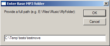

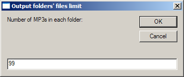

parsifal Δημοσ. 30 Μαΐου 2009 Δημοσ. 30 Μαΐου 2009 Ορίστε μία πρώτη έκδοση από ένα πρόχειρο VBScript που σκάρωσα και κάνει (hopefully) αυτό που ζητάς: > ' DivideMP3s.vbs ' Author: parsifal ' Does not support files with non-latin characters in filename Option Explicit Dim StartFolder, Prefix, Postfix, Limit, ObjShell, ObjFolder, ObjFSO, Counter, NextFolderBaseName, NextFolderName, ObjFolderNew, NextFile, FileToMove StartFolder = InputBox("Provide a full path (e.g. E:\Files\Music\MyFolder):", "Enter Base MP3 folder") Prefix = InputBox("Created folders' name will start with:", "Output folders prefix") Postfix = 1 Limit = InputBox("Number of MP3s in each folder:", "Output folders' files limit") Limit = CInt(Limit) Set ObjShell = CreateObject("Shell.Application") Set ObjFolder = ObjShell.Namespace(StartFolder) Set ObjFSO = CreateObject("Scripting.FileSystemObject") Counter = 0 NextFolderBaseName = StartFolder & "\" & Prefix NextFolderName = NextFolderBaseName & Postfix Set ObjFolderNew = ObjFSO.CreateFolder(NextFolderName) For Each NextFile in ObjFolder.Items If Counter = Limit Then Postfix = Postfix + 1 NextFolderName = NextFolderBaseName & Postfix Set ObjFolderNew = ObjFSO.CreateFolder(NextFolderName) Counter = 0 End If Set FileToMove = ObjFSO.GetFile(StartFolder & "\" & NextFile) FileToMove.Move(NextFolderName & "\" & NextFile) Counter = Counter + 1 Next WScript.Quit Και σε συνημμένο αρχείο TXT (πρέπει να γίνει rename με κατάληξη .vbs για να εκτελεστεί με διπλό κλικ): DivideMP3s.txt Σημειώσεις: Δεν υποστηρίζει ακόμη αρχεία με ελληνικούς χαρακτήρες στο filename. Υποστηρίζει όμως καταλόγους που περιέχουν στο πλήρες path ελληνικούς χαρακτήρες Είναι η πρώτη μου προσπάθεια σε VB scripting, γι' αυτό μη βαράτε! Λόγω του προηγουμένου, το εκτελείτε με δική σας ευθύνη. Ουδεμία ευθύνη φέρω αν ανατινάξει το PC σας ή αν φάει το κατοικίδιό σας! Από μερικές δοκιμαστικές εκτελέσεις, φάνηκε να λειτουργεί ικανοποιητικά (εκτός των ελληνικών filenames) και με καλή ταχύτητα Το script δεν τερματίζεται κανονικά, στην τελευταία επανάληψη του For Each loop η iteration variable μάλλον παίρνει κάποια τιμή που δεν προέβλεψα Μερικά screenshots:

parsifal Δημοσ. 30 Μαΐου 2009 Δημοσ. 30 Μαΐου 2009 Αν τις επόμενες φορές που το τρέξεις, εισάγεις στο 1ο και στο 2ο dialog box ακριβώς τα ίδια με την 1η εκτέλεση (έστω D:\MyMP3s και newfolder αντίστοιχα), προσπαθεί να δημιουργήσει τον κατάλογο D:\MyMP3s\newfolder1 (newfolder2, κ.ο.κ.). Αν αυτοί οι κατάλογοι υπάρχουν ήδη από προηγούμενες εκτελέσεις (δεν τους έχεις αλλάξει όνομα ή δεν τους έχεις μετακινήσει αλλού), τότε η εκτέλεση θα αποτυγχάνει. Ιδανικά, θα πρέπει το base folder που δίνεις να περιέχει μόνο MP3s με λατινικά filenames και καθόλου υποκαταλόγους. Sorry, είναι η πρώτη μου προσπάθεια και το script έχει πραγματικά μηδαμινά επίπεδα error checking. Ίσως σκαρώσω κάτι καλύτερο και πιο robust (πιθανόν και crossplatform) σε C, όταν βρω λίγο χρόνο!

parsifal Δημοσ. 30 Μαΐου 2009 Δημοσ. 30 Μαΐου 2009 Έκανα μία μικρή διορθωσούλα, τώρα το script δημιουργεί τους νέους υποκαταλόγους ένα επίπεδο πιο πάνω από τον base folder που εισάγουμε στο 1ο dialog box (το οποίο λύνει και το πρόβλημα με τις invalid τιμές στο for-each loop). Μάλλον η δημιουργία των υποκαταλόγων στον base folder όσο το script τρέχει δημιουργούσε το πρόβλημα: > ' DivideMP3s.vbs ' Author: parsifal ' Does not support files with non-latin characters in filename Option Explicit Dim StartFolder, Prefix, Postfix, Limit, ObjShell, ObjFolder, ObjFSO, Counter, NextFolderBaseName, NextFolderName, ObjFolderNew, NextFile, FileToMove StartFolder = InputBox("Provide a full path (e.g. E:\Files\Music\MyFolder):", "Enter Base MP3 folder") Prefix = InputBox("Created folders' name will start with:", "Output folders prefix") Postfix = 1 Limit = InputBox("Number of MP3s in each folder:", "Output folders' files limit") Limit = CInt(Limit) Set ObjShell = CreateObject("Shell.Application") Set ObjFolder = ObjShell.Namespace(StartFolder) Set ObjFSO = CreateObject("Scripting.FileSystemObject") Counter = 0 NextFolderBaseName = StartFolder & "\..\" & Prefix NextFolderName = NextFolderBaseName & Postfix Set ObjFolderNew = ObjFSO.CreateFolder(NextFolderName) For Each NextFile in ObjFolder.Items If Counter = Limit Then Postfix = Postfix + 1 NextFolderName = NextFolderBaseName & Postfix Set ObjFolderNew = ObjFSO.CreateFolder(NextFolderName) Counter = 0 End If Set FileToMove = ObjFSO.GetFile(StartFolder & "\" & NextFile) FileToMove.Move(NextFolderName & "\" & NextFile) Counter = Counter + 1 Next WScript.Quit . DivideMP3s.zip
