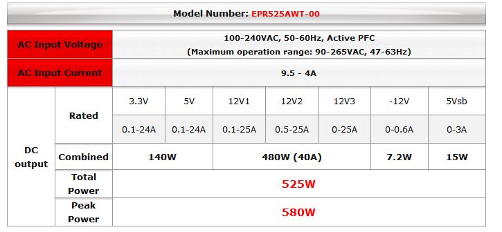

haHa Δημοσ. 10 Σεπτεμβρίου 2009 Δημοσ. 10 Σεπτεμβρίου 2009 Ειδικά για το τροφοδοτικό έχω στα υπόψη κι αυτό: Enermax 525 Εξαιρετικο τροφοδοτικο! Δεν εχει παρει τυχαια διθυραμβικα σχολια στα reviews ! Ειναι πολυ δυνατο για 525w αν δεις τα ampere που δινει. http://www.enermax.com/home.php?fn=eng/product_a1_1_2&lv0=1&lv1=6&no=15 Και μην παρασυρθεις και βαλεις το μεγαλυτερο αδερφακι 625w , μιας και ολα τα εξτρα 100w που διαθετει, τα δινει αποκλειστικα στο 12v rail, αρα εχει νοημα μονο αν κανεις sli/crossfire. Αν εχεις μια καρτα γραφικων(ακομα και αν ειναι με 2 pcie power conntectors), τα 2 αυτα τροφοδοτικα προσφερουν ακριβως την ιδια ισχυ στο υπολοιπο συστημα. (δες οτι στα 3.3V , 5V , -12V , 5Vsb δινουν τα ιδια ampere και διαφερουν μονο στα 12V που το 525w μπορει να δωσει συνολο 40Ampere, ενω το 625W μπορει να δωσει συνολο 50Ampere)

haHa Δημοσ. 11 Σεπτεμβρίου 2009 Δημοσ. 11 Σεπτεμβρίου 2009 ... ΥΓ. Αν το Enermax 525 πάντως ΕΊΝΑΙ επαρκές για το σύστημά μου θα το προτιμούσα μιας και γλιτώνω λίγα χρήματα, αλλά και λόγω ονόματος εταιρείας (που δεν είναι τυχαίο). ΥΓ2. Φίλε haHa, το Enermax 625 (με τα 50Α στα 12V) μπορεί να σηκώσει όντως 2 κάρτες γραφικών (πχ. δύο GTX275); 1 . Ναι ,το enermax 525 ειναι κατι παραπανω απο επαρκες για το συστημα σου.. Μπορεις πχ να παρεις μια ιδεα και απο εδω: http://extreme.outervision.com/PSUEngine Επισης μπορεις να δεις και τα review του που το εχουν πανω σε πιο ενεργοβορα συστηματα απο το δικο σου.. 2 . Για το enermax 625: μπορει να σηκωσει 2 καρτες γραφικων.. Τωρα αν μπορει να σηκωσει 2 αρκετα ενεργοβορες gtx275, δεν ξερω . Υποπτευομαι οτι 500-600 watt που μπορει να διαθεσει στα 12v αρκουν για 2 gtx275, δηλαδη πιστευω οτι δυσκολα μια gtx275 θα τραβαει μονη της 250+ watt.
