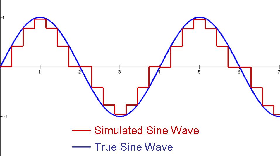

Benton Δημοσ. 24 Νοεμβρίου 2009 Μέλος Δημοσ. 24 Νοεμβρίου 2009 Εστειλα e-mail στην Pc power & cooling για να τους ρωτησω εαν το τροφοδοτικο που πηρα τωρα(Silencer 750W) θα δουλεψει με το ups που αναφερω σ'αυτο το topic η απαντηση ηταν η εξης:"Although the Silencer 750 will work with a modified sine wave, we do not recommend it. A derived, stepped, or simulated sine wave can damage the active power factor correction in our power supply over time. Typically, a UPS will only go to battery power when there is an interruption in the AC current. This is the only time the sine wave characteristics come into play. If the power supply is exposed to a simulated sine wave for extended periods of time or frequently, the PFC can become damaged and fail prematurely."Μου εστειλαν και μια φωτογραφια που δειχνει τις διαφορες της κυματομορφης (simulated sine wave με την pure sine wave) Tα συμπερασματα δικα σας...
