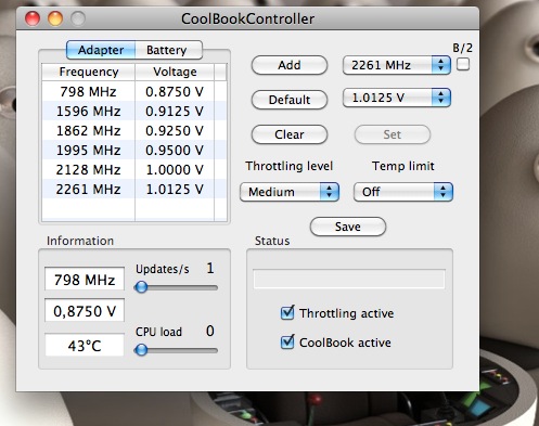

kpartsi Δημοσ. 18 Νοεμβρίου 2009 Δημοσ. 18 Νοεμβρίου 2009 Downloaded, installed και bought! Με ξενερώνει βέβαια αυτή η διαφορά της τάξεως των 10C μεταξύ Coolbook και iStat Menus. Απάντηση δε θυμάμαι να έχουμε δώσει. Οι θερμοκρασίες του iStat συμβαδίζουν απόλυτα με εκείνες του smcFanControl, οπότε μάλλον είναι οι σωστές..... Αντιθέτως, οι θερμοκρασίες που δείχνει το coolbook δεν έχουν επιβεβαίωση από άλλο πρόγραμμα....
agpol07 Δημοσ. 18 Νοεμβρίου 2009 Δημοσ. 18 Νοεμβρίου 2009 Οι θερμοκρασίες του iStat συμβαδίζουν απόλυτα με εκείνες του smcFanControl, οπότε μάλλον είναι οι σωστές..... και του hardware monitor προσθετω εγω..

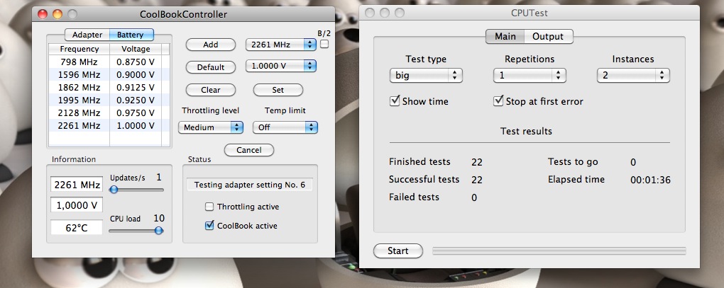

hasodikis Δημοσ. 18 Νοεμβρίου 2009 Μέλος Δημοσ. 18 Νοεμβρίου 2009 Μόλις το έβαλα... επιβεβαιώνω ότι δουλεύει άψογα. Μάλιστα επειδή έχω μια παιχνιδιάρικη διάθεση σήμερα.... σκέφτομαι να παίξω μαζί του αρκετά,,, ...κοινώς "crash baby crash"... Οπότε ερχομαι και ρωτώ... ποιες είναι οι ρυθμίσεις σας στο 10.6.2; Μέχρι που το πήγατε άτιμα πλάσματα; Εγώ πολύ πρόχειρα και γρήγορα είμαι εδω.... και συνεχίζω να κατεβαίνω.

Cue Δημοσ. 18 Νοεμβρίου 2009 Δημοσ. 18 Νοεμβρίου 2009 Βασικά είχα δει το 1ο σου post μόνο kebinB, δεν είναι τπτ τελικά. Επιλέγεις συχνότητα/volts και πατάς add. Παίζεις κανα youtube HD video και αν δε φας kernal panic συνεχίζεις στα χαμηλότερα.
haHa Δημοσ. 19 Νοεμβρίου 2009 Δημοσ. 19 Νοεμβρίου 2009 Σε όλα σε ριχνω ήδη εκτός από το τελευταίο.....ουρτ!!!! Στο πρωτο και κυριως στο τελευταιο ειναι το ψωμι!! Σε αυτα τα 2 ο επεξεγαστης ειναι το 90% του χρονου. Oποτε σου ριχνει ο Cue! (που το τελευταιο του ειναι πιο χαμηλο για ακομα χαμηλοτερες θερμοκρασιες!) @Cue: ριξε κι αλλο το voltage στα 800Mhz. Θα εχεις ακομα μεγαλυτερη αυτονομια οταν θα ειναι idle και τελειως χαμηλες θερμοκρασιες. Υ.Γ.: Δεν ειναι τα $10 που κοστιζει η εφαρμογη απο τα πιο χρησιμα που δωσατε για εφαρμογη????
hasodikis Δημοσ. 19 Νοεμβρίου 2009 Μέλος Δημοσ. 19 Νοεμβρίου 2009 Στο πρωτο και κυριως στο τελευταιο ειναι το ψωμι!! Σε αυτα τα 2 ο επεξεγαστης ειναι το 90% του χρονου. Oποτε σου ριχνει ο Cue! (που το τελευταιο του ειναι πιο χαμηλο για ακομα χαμηλοτερες θερμοκρασιες!) @Cue: ριξε κι αλλο το voltage στα 800Mhz. Θα εχεις ακομα μεγαλυτερη αυτονομια οταν θα ειναι idle και τελειως χαμηλες θερμοκρασιες. Υ.Γ.: Δεν ειναι τα $10 που κοστιζει η εφαρμογη απο τα πιο χρησιμα που δωσατε για εφαρμογη???? Tτον έχω ήδη αφήσει πισω ακόμα και το τελευταίο σεττινγκ ... τον αποπάνω κύριο... Απλά χρήσιμη εφαρμογή? σου γράφω τώρα με firefox, mail kai mozilla ανοικτά με το μακ στο ρευμα και πλήρη φωτεινότητα με θερμοκρασία 38!!!!!!!!!!! Όχι απλά χρήσιμη ... είναι η μονη εφαρμογή για την οποία έχω πληρώσει άμεσα (δλδ όχι έμμεσα αγοράζοντας κάτι άλλο) εδώ και πολλά χρόνια. Και πιο ακριβή να ήταν .. παλι θα τα άξιζε τα λεφτά της.
thakisn Δημοσ. 19 Νοεμβρίου 2009 Δημοσ. 19 Νοεμβρίου 2009 Sorrry για το offtopic αλλά θα είχατε την καλοσύνη να μου εξηγήσετε τι παίζει με αυτό το προγραμματάκι? Βλέπω οτι ρίχνετε τα volts του επεξεργαστή. Αυτό δεν έχει συνέπεια στις επιδόσεις του υπολογιστή?Υπάρχει περίπτώση να προξενήσουμε ζημιά στο μηχανηματάκι μας??
Cue Δημοσ. 19 Νοεμβρίου 2009 Δημοσ. 19 Νοεμβρίου 2009 @Cue: ριξε κι αλλο το voltage στα 800Mhz. Θα εχεις ακομα μεγαλυτερη αυτονομια οταν θα ειναι idle και τελειως χαμηλες θερμοκρασιες. Δεν πέφτει το τιμημένο, δε το έχει σαν επιλογή καν! :/
haHa Δημοσ. 19 Νοεμβρίου 2009 Δημοσ. 19 Νοεμβρίου 2009 Δεν πέφτει το τιμημένο, δε το έχει σαν επιλογή καν! :/ Δεν εχετε ιδιας γενιας macbook με τον hasodiki??
agpol07 Δημοσ. 19 Νοεμβρίου 2009 Δημοσ. 19 Νοεμβρίου 2009 haHa να σε ρωτησω κτ? Θα ηθελα να μου πεις ποιος ειναι ο πιο (πως να το πω τωρα?) λογικος τροπος να τεσταρεις τα χαμηλοτερα volts ανα συχνοτητα? Τι εννοω? Εγω πχ ανοιγω 2 terminal παραθυρα κ τρεχω κ στα 2 την εντολη yes >/dev/null κ αν δν την παλεψει ανεβαζω volts. Υπαρχει περιπτωση να φτασει το mac σε τοσο ζορικες συνθηκες, οσο εφαρμοζοντας τις 2 αυτες εντολες, υπο φυσιολογικες συνθηκες? Δλδ πρεπει να εχεις ανοιχτα τα παντα για να φτασει σε τοσο ζορικες συνθηκες το mac. Ο Cue πιο πανω λεει "Παίζεις κανα youtube HD video και αν δε φας kernal panic συνεχίζεις στα χαμηλότερα". Ετσι θα ηθελα να μας πεις ποιο θα ηταν το πιο λογικο τεσταρισμα?
Cue Δημοσ. 19 Νοεμβρίου 2009 Δημοσ. 19 Νοεμβρίου 2009 Δεν εχετε ιδιας γενιας macbook με τον hasodiki?? και εκεί του ρίχνω χααχαχ, δε ξέρω, ποιο έχεις hasodikis? Aluminium MBP 13 (Mid 2009) εδώ. κοίτα agpol07, προσωπικά είχα κάνει και τα dev null και τα cpu test και τελικά το Youtube HD απέβει το μοιραίο, οπότε
