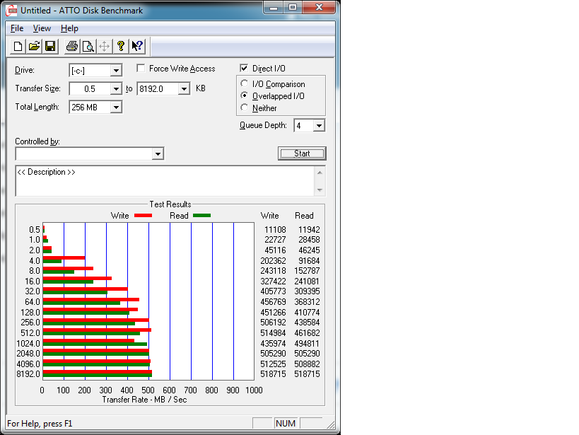

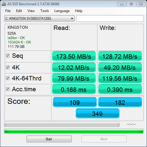

Παιδια εβαλα εναν ssd επιτελους σε ενα dell n5110 ειναι σε achi ,η υποδοχη που εμπαινε ο σκληρος ειναι sata 3 κ εβαλα τον kingstom v300 120gb και οι ταχυτητες ειναι οι παρακατω στην εικονα ,τι να κανω τι λαθος εχει γινει ?εχουν περαστει ολοι οι οδηγοι,πειραξα το value σε 0 στο start οπως λεει ο οδηγος κ επειτα πηγα στο bios κ αλλαξα σε achi .
Οι V300 απο το 505 firmware και μετα ειχα προβλημα γιατι εχουν μαπα τσιπακια.
Οπως βλεπω εχεις με το 525 firmware, ειχα παρει και εγω απο μια προσφορα εναν με 525 και τον πηγα πισω.

testάρετε με το ΑΤΤΟ για sandforce based SSDs (πχ Intel 525)...
το ίδιο ισχύει και για τον Kingston V300...

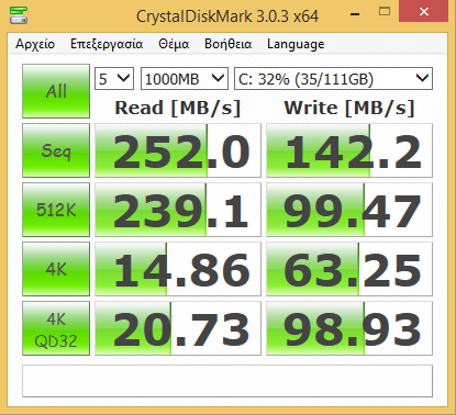

Μαλλον ο controler msata ειναι sata2 και οχι sata3
από ότι φαίνεται ναι...
εβγαλα με το atto τωρα πως ειναι χαλια παλι ?
normal για compressible data...

Αργοτερα θα τον βγαλω εντελως απο πανω και θα κανω τεστ τον msata να δω.
Πραγματι δεν... παλι τα ιδια νουμερα μου εβγαλε και χωρις τον 750αρη πανω.
Τωρα ειμαι υπο σκεψη, να κρατησω τον msata και να χασω ταχυτητα αλλα να κερδισω χωρο γιατι εχω δυο θεσεις για 2.5 δισκο οποτε μπορω να βαλω ακομα εναν πχ 1tb η να δωσω τον msata και να παρω εναν evo 840 2.5 και να θυσιασω τον χωρο;
CrystalDiskMark 3.0.3 x64 © 2007-2013 hiyohiyo
                           Crystal Dew World : http://crystalmark.info/
* MB/s = 1,000,000 byte/s [sATA/300 = 300,000,000 byte/s]
           Sequential Read :   252.001 MB/s
          Sequential Write :   142.199 MB/s
         Random Read 512KB :   239.146 MB/s
        Random Write 512KB :    99.466 MB/s
    Random Read 4KB (QD=1) :    14.860 MB/s [  3627.9 IOPS]
   Random Write 4KB (QD=1) :    63.253 MB/s [ 15442.6 IOPS]
   Random Read 4KB (QD=32) :    20.727 MB/s [  5060.3 IOPS]
  Random Write 4KB (QD=32) :    98.925 MB/s [ 24151.6 IOPS]
  Test : 1000 MB [C: 31.6% (35.2/111.4 GB)] (x5)
  Date : 2014/06/22 15:58:40
    OS : Windows 8.1 Pro [6.3 Build 9600] (x64)
