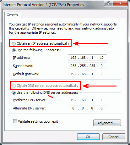

parsifal Δημοσ. 24 Μαρτίου 2010 Δημοσ. 24 Μαρτίου 2010 όχι δεν έχω κάνει τίποτα από αυτά. για να είμαι ειλικρινής ε'ιμαι λίγο άσχετος σε αυτό το επίπεδο ΟΚ, γι' αυτό είναι το φόρουμ εξάλλου. Θα σε καθοδηγήσουμε για να προσπαθήσουμε να φτάσουμε κάπου. Αρχικά, επέστρεψε στη σύνδεση του router μέσω Ethernet. Στη συνέχεια, θα πρέπει να ελέγξεις τα παρακάτω: 1. Στις ρυθμίσεις TCP/IP της κάρτας δικτύου του PC σου θα πρέπει να έχεις ορίσει να παίρνει αυτόματα διεύθυνση IP και DNS 2. Μετά, ελέγχεις (στο 1ο screenshot, κλικ στο κουμπί Details) αν έχει αποδοθεί σωστά διεύθυνση IP. Π.χ.: Εκεί τί έχεις εσύ, αντίστοιχα; Απάντησε σε αυτά και βλέπουμε στην πορεία.
