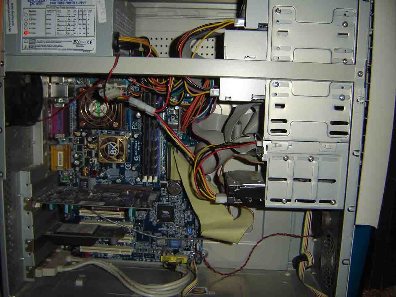

nurse Δημοσ. 29 Ιουνίου 2010 Μέλος Δημοσ. 29 Ιουνίου 2010 Τον έχω φυσήξει, σκουπίσει με πινελάκια και άλλα. Κάθε καλοκαίρι τα ίδια. Τουλάχιστον μέχρι πέρσι άφηνα το πλαϊνό του κουτιού ανοιχτό και δεν είχα πρόβλημα. Πλέων αυτό το "κόλπο" δεν πιάνει... Το κουτί έχει θέση μόνο για ένα ανεμιστήρα στο πίσω μέρος (8αρι εάν θυμάμαι καλά) Τα ανεμιστηράκια (επεξεργαστή, κάρτας γραφικών και κουτιού) δουλεύουν κανονικά. Δεν έχω κάνει OC και το bios είναι στις στάνταρ ρυθμίσεις. Ο ινφογκουρού!!!! ανιψιός μου κάτι μου είπε για πάστα όπως και εσείς (αλλά δεν ξέρω τι είναι αυτό το πράγμα και που μπαίνει)!!! (αλλά μαθαίνω γρήγορα). Χτές που έκανε λίγο ψύχρα πρόλαβα και έκανα ένα πλήρη έλεγχο με το Norton 360 (ενημερωμένο) και με το SUPERAntiSpyware Free Edition με κανένα εύρημα. Επισυνάπτω και φωτογραφία.
profi Δημοσ. 29 Ιουνίου 2010 Δημοσ. 29 Ιουνίου 2010 όντως δεν φαίνεται κάτι άσχημο από πλευράς θερμοκρασίας (εκτός αν δεν φταίει η φωτό κ ο ανεμιστήρας του επεξεργαστή έχει όντως κάτι καφέ από κάτω πέρα από χαλκό)...άσχημο φαίνεται το UPO (unidentified powering Oύνιτ) που άν είναι κ παλιό,μάλλον ήρθε η ώρα του!φάνηκες σίγουρος οτι φταίει η θερμοκρασία!!πώς καταλήξαμε εκεί κ πως όλα τα άλλα είναι οκ?
nurse Δημοσ. 29 Ιουνίου 2010 Μέλος Δημοσ. 29 Ιουνίου 2010 φάνηκες σίγουρος οτι φταίει η θερμοκρασία!!πώς καταλήξαμε εκεί κ πως όλα τα άλλα είναι οκ? Κάθε καλοκαίρι τα ίδια. Τουλάχιστον μέχρι πέρσι άφηνα το πλαϊνό του κουτιού ανοιχτό και δεν είχα πρόβλημα. Πλέων αυτό το "κόλπο" δεν πιάνει... Επίσης έχω να πειράξω κάτι σε ρυθμίσεις εδώ και πάρα πολλούς μήνες ή και πάνω από χρόνο. Το μόνο που μεταβλήθηκε το τελευταίο διάστημα είναι η εξωτερική θερμοκρασία. Υπάρχει κάτι άλλο που θα έπρεπε να αποκλείσω ή να προσέξω;
