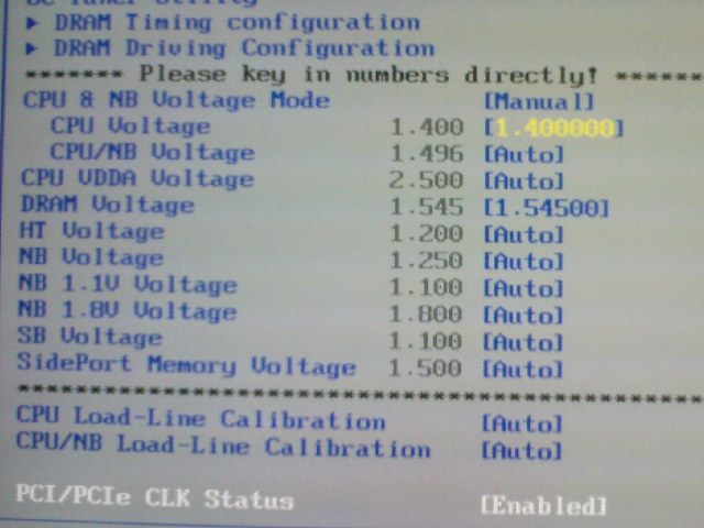

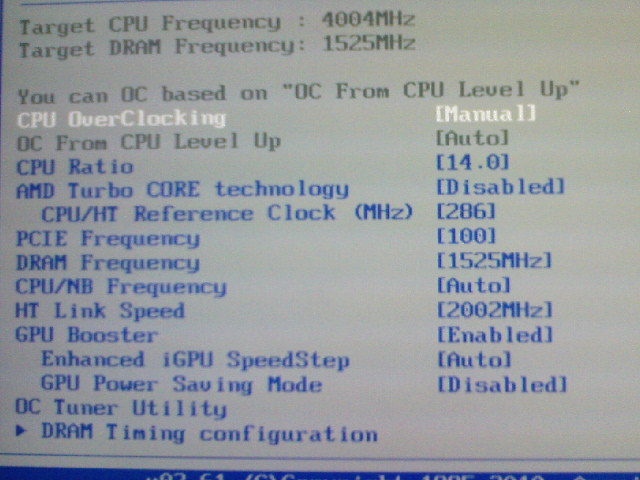

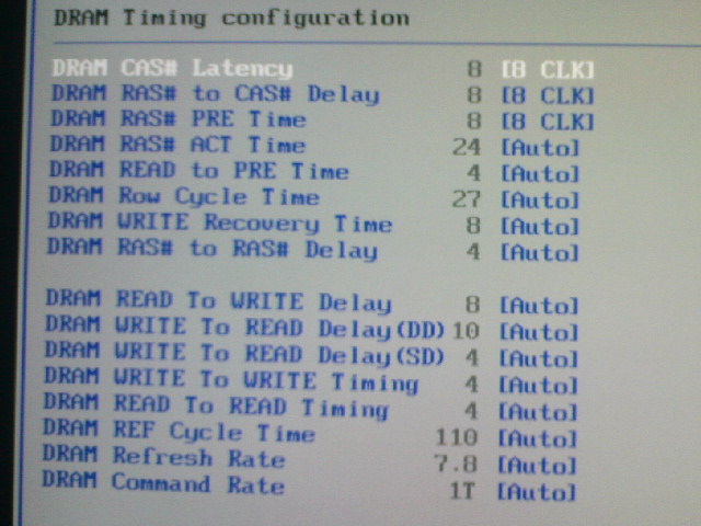

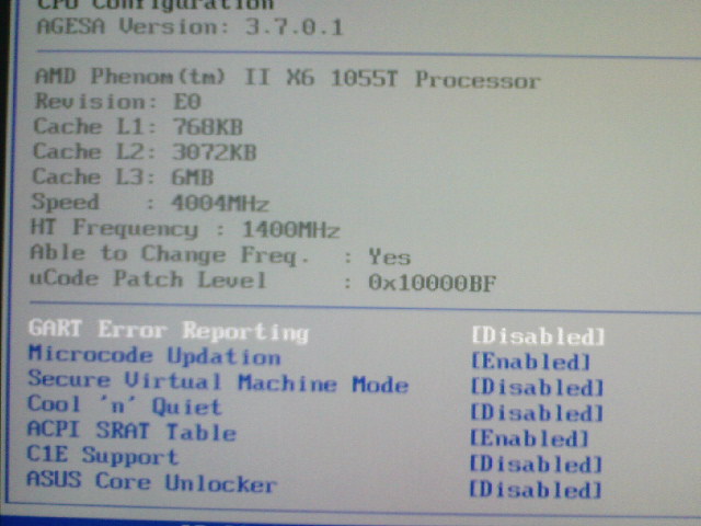

να φωτογραφιες απο bios...
[ATTACH]34987[/ATTACH]
[ATTACH]34988[/ATTACH]
[ATTACH]34989[/ATTACH]
[ATTACH]34990[/ATTACH]
αυτε ειναι οτι εχω αλλαξει και τα timings τα πηγα απο 9,9,9 8 ολα...
πως τα βλεπετε?
Έχω την εντύπωση ότι έχεις λίγο ρεύμα στη cpu για 4ghz.κατά τα αλλα τα βλέπω φυσιολογικά.σίγουρα είναι σταθερό έτσι?το στρεσαρες?
