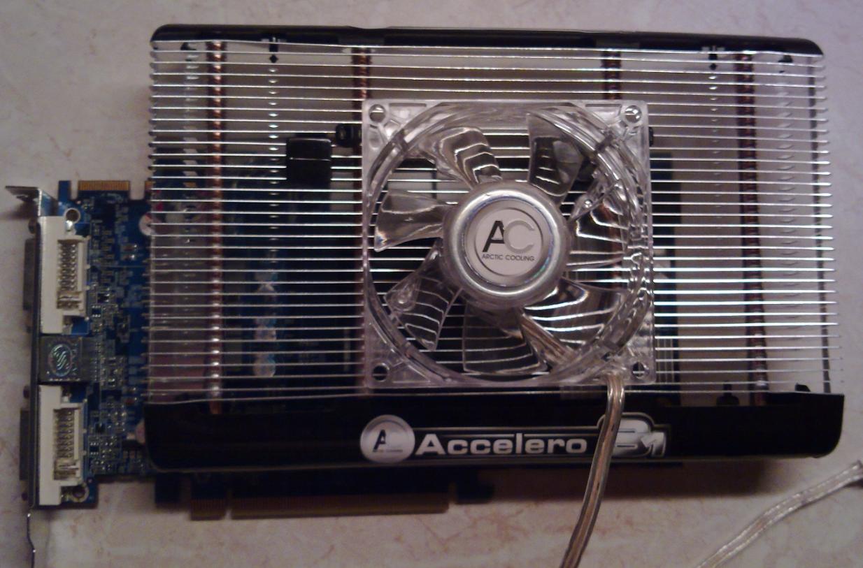

Η συγκεκριμένη ψύκτρα δεν έρχεται μαζί με πάστα. Παρόλα αυτά δεν θα σε συμβούλευα να χρησιμοποιήσεις έτσι και αλλιώς αυτή που θα περιελάμβανε η συσκευασία. Ναι, χρησιμοποιείς μικρό στραβοκατσαβιδο για να βγάλεις τις βίδες που συγκρατούν το σύστημα ψύξης απο την πίσω πλευρα του pcb της κάρτας. Εν συνεχεία αφαιρείς την stock ψύκτρα και καθαρίζεις την επιφάνεια της gpu απο την παλιά πάστα. Βάζεις τα αυτοκόλλητα ψυκτράκια στις μνήμες και στα vrm της κάρτας που έρχονται μαζί με τη συσκευασία της S1. Μετά τοποθετείς μικρή ποσότητα νέας πάστας στην καθαρή πλέον επιφάνεια της gpu (κατα προτίμηση Ceramique) και τοποθετείς την aftermarket ψύκτρα βιδώνοντας τις βίδες που περιέχει στην συσκευασία της. Για όλα υπάρχουν οδηγίες πως θα τα κάνεις στη συσκευσία και κυκλοφορούν ούκ ολίγα βίντεο τοποθέτησης στο youtube.
Ναι περίπου τόση είναι σε πλάτος όπως αυτή που δείχνεις και λίγο ψηλότερη σε ύψος.
Edit: Τώρα που το ξαναπλέπω όχι δεν είναι τόσο φαρδιά με τίποτα, καθώς η συγκεκριμένη της gigabyte που μου δείχνεις έχει διπλά headpipes και βγαίνει πιο έξω.
Μισό να ανεβάσω μια φωτό που φαίνεται κάπως.
Δεν έχω κάποια φωτό που να φάινεται πλάγια καθώς την κάρτα δεν την έχω πιά. Παρόλα αυτά δεν είναι τόσο φαρδιά. Είναι όσο μια οποιαδήποτε κάρτα με σύστημα ψύξης που καταλαμβάνει 2 pci θύρες του κουτιού σε πάχος, όπως π.χ 5770, 5850 κλπ.
(Βέβαια αν δεν της βάλεις ανεμιστήρα πάνω όπως έναν 80άρη που είχα βάλει εγώ).
Η συγκεκριμένη ψύκτρα δεν έρχεται μαζί με πάστα. Παρόλα αυτά δεν θα σε συμβούλευα να χρησιμοποιήσεις έτσι και αλλιώς αυτή που θα περιελάμβανε η συσκευασία. Ναι, χρησιμοποιείς μικρό στραβοκατσαβιδο για να βγάλεις τις βίδες που συγκρατούν το σύστημα ψύξης απο την πίσω πλευρα του pcb της κάρτας. Εν συνεχεία αφαιρείς την stock ψύκτρα και καθαρίζεις την επιφάνεια της gpu απο την παλιά πάστα. Βάζεις τα αυτοκόλλητα ψυκτράκια στις μνήμες και στα vrm της κάρτας που έρχονται μαζί με τη συσκευασία της S1. Μετά τοποθετείς μικρή ποσότητα νέας πάστας στην καθαρή πλέον επιφάνεια της gpu (κατα προτίμηση Ceramique) και τοποθετείς την aftermarket ψύκτα βιδώνοντας τις βίδες που περιέχει στην συσκευασία της. Για όλα υπάρχουν οδηγίες πως θα τα κάνεις στη συσκευσία και κυκλοφορούν ούκ ολίγα βίντεο τοποθέτησης στο youtube.
