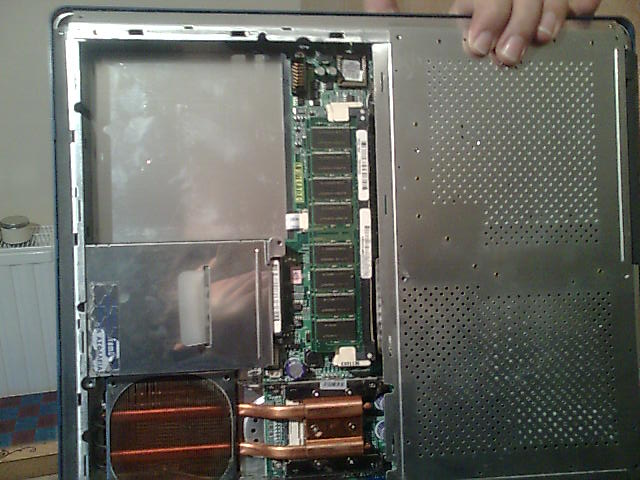

kostakis4 Δημοσ. 29 Νοεμβρίου 2010 Δημοσ. 29 Νοεμβρίου 2010 Καλησπέρα, θα ήθελα να ζητήσω βοήθεια σχετικά με ξεμοντάρισμα σε μουλτιράμα λάπτοπ του 2004. Κάθε βοήθεια ευπρόσδεκτη. Έχω ήδη ξεμοντάρει τις 2 βάσεις από κάτω, την οθόνη την μπαταρία, το ανεμιστηράκι και προσπαθώ να βγάλω το πλαστικό μέρος που περιβάλει το σασί και το πληκτρολόγιο. Ξεκλικάρει γύρω γύρω αλλά κολλάει στο σημείο που είναι το dvd και η είσοδος της κάρτας pcmcia. Μήπως πρέπει να ξεβιδώσω και κάτι άλλο για να βγει το πλαστικό περίβλημα ή υπάρχει κάποιος συγκεκριμένος τρόπος για να βγει και από εκείνο το σημείο; Για παράδειγμα μπορεί να ξεβιδωθεί και ο σκληρός δίσκος αλλά θα χρειαστώ ειδικό κατσαβιδάκι με πολύ λεπτή μύτη σε σχήμα αστεράκι, όπως επίσης και οι μπάρες που κρατάνε το σασί γύρω στις άκρες!!

Roger Δημοσ. 29 Νοεμβρίου 2010 Δημοσ. 29 Νοεμβρίου 2010 Στα περισσοτερα laptops πρεπει να βγει και ο δισκος και το dvd για να μπορεσεις να προχωρησεις. Ψαξε καλα για βιδες κρυμμενες κατω απο αυτοκολλητα ,και προσοχη μεγαλη σε οτιδηποτε κλιπ υπαρχει,σπανε ευκολα. Αφου κανεις ενα βημα και δεν συνεχιζεις, ενα ακομα κολλημα μπορει να ειναι ταινια διπλης οψης και εσυ να νομιζεις οτι το κωλυει βιδα. Ανεβασε καμμια φωτο αν μπορεις να δουμε σε τι σημειο βρισκεσαι. Επιχειρεις αλλαγη power jack?Τωρα το διαβασα αυτο. Ειναι κατι δυσκολο αν δεν το εχεις ξανακανει. Εχεις βρει το βυσμα απο το εξωτερικο?

Greco Mascara Δημοσ. 29 Νοεμβρίου 2010 Δημοσ. 29 Νοεμβρίου 2010 Βγάλε μια φωτογραφία το κάτω μέρος,όσο το δυνατόν πιό κοντινή+αναλυτική. Υπάρχει περίπτωση οι βίδες (η μία τουλάχιστον,η πίσω,που έχει και το παραπανίσο ελασματάκι) που συγκρατούν το DVD-RW να αποκαλυφθούν αφού βγάλεις το πληκτρολόγιο.Βγάλε και δημοσίευσε και από μπροστά φωτό. Θα δούμε...

kostakis4 Δημοσ. 29 Νοεμβρίου 2010 Μέλος Δημοσ. 29 Νοεμβρίου 2010 Ανεβασε καμμια φωτο αν μπορεις να δουμε σε τι σημειο βρισκεσαι. ορίστε μία που είχα βγάλει από το πρωί, αύριο θα συνεχίσω το πρότζεκτ μου και θα ανεβάσω και άλλες φωτό, την έχω επισυνάψει παρακάτω:
Roger Δημοσ. 29 Νοεμβρίου 2010 Δημοσ. 29 Νοεμβρίου 2010 Οπως και να ΄χει θα πρεπει να βγει και ο δισκος και το dvd.Το κατσαβιδι που περιγραφεις ειναι πολυ ψιλο torx,αν το κατσαβιδακι ειναι κακο ποιοτικα ή προσπαθησεις να το ξεβιδωσεις με κανενα μαχαιρι τοτε,θα στρογγυλεψει η βιδα και δεν θα μπορεις να προχωρησεις παρακατω,θα χρειαστεις τρυπανια και υπομονη. Αλλα ας υποθεσουμε οτι φτανεις στην πλακετα,τις κολλησεις ποιος θα τις κανει?Ακομα και εκει θελει προσοχη μεγαλη γιατι με ενα λαθος μπορει να καταστραφει.Χρειαζεται πολυ πολυ καλο ζεσταμα με καλο κολλητηρι γιατι αυτες οι πλακετες εχουν παρα πολλα layers και αν δεν ζεσταθουν καλα οι επαφες και τραβηχτει το βυσμα,υπαρχει περιπτωση να παρεις μαζι σου και το ''αυλακι'' της επαφης ολων των layers και μετα να εχεις ενα αχρηστο laptop. Ειναι ενα bypass που θελει προσοχη. Τα κυριοτερα μυστικα παντως,στα ανεφερα.
