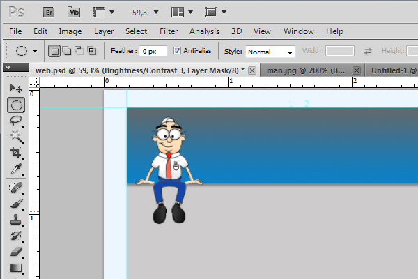

sarakinos Δημοσ. 22 Δεκεμβρίου 2010 Δημοσ. 22 Δεκεμβρίου 2010 Καλησπέρα...ξεκίνησα να φτιάχνω μια σελίδα αυτό τον καιρό.. Το θέμα μου είναι ότι θέλω να βάλω ένα μπαρμπαδέλι σαν αυτό του insomnia στο header το οποίο όμως στην ουσία θα κάθεται πάνω στην αρχή του content μου..ξέρω ότι κανένας δεν κατάλαβε μέχρι τώρα τι θέλω ...screenshot παρακάτω.. Ποιά είναι η καλύτερη,ή αν θέλετε η ποιο διαδεδομένη τεχνική για να γίνει αυτό.. Η σελίδα γενικά αποτελείται μέχρι τώρα από ένα wrapper που θα περιέχει μέσα τα πάντα,ενα header και ένα footer .Όλα αυτά σε divs...o κενός χώρος στο κέντρο θα χωριστεί με divs για το περιεχόμενο..
orotoi Δημοσ. 22 Δεκεμβρίου 2010 Δημοσ. 22 Δεκεμβρίου 2010 να το έβαζες σαν background image στο div που έχει μέσα του το div του content..
Haldol Δημοσ. 22 Δεκεμβρίου 2010 Δημοσ. 22 Δεκεμβρίου 2010 Προσωπικά θα έστελνα το wrapper από εκεί που ήρθε. Έπειτα θα έβαζα για background την εικόνα τόσο στο header όσο και στο αποκάτω div χρησιμοποιώντας sprites.
digimyth Δημοσ. 22 Δεκεμβρίου 2010 Δημοσ. 22 Δεκεμβρίου 2010 sarakinos να σε ρωτήσω κάτι όχι πολύ σχετικό; Εγώ θέλω να μάθω πως έκανες αυτό το ανθρωπάκι να κρέμονται τα πόδια του έξω από την εικόνα. Αυτό δεν έχω καταλάβει ακόμη. Εγώ ξέρω τις εικόνες σαν σχήματα με 4 γωνίες και δεν έχω ιδέα αν μπορείς να κάνεις δικό σου σχήμα εικόνας...
TheELF Δημοσ. 22 Δεκεμβρίου 2010 Δημοσ. 22 Δεκεμβρίου 2010 Δεν κρέμονται έξω από την εικόνα,απλά βάζεις bakground-transparency στο μπάρμπα διαφορετικά χρώματα στο header και στο body και εφόσον τοποθετηθεί στο σωστό ύψος δημιουργείτε αυτή η ψευδαίσθηση.
spartakoscs Δημοσ. 22 Δεκεμβρίου 2010 Δημοσ. 22 Δεκεμβρίου 2010 φτιάξε ένα div με z-index > από αυτού του header σου που θα περιέχει τον μπαρμπα μόνο !
sarakinos Δημοσ. 22 Δεκεμβρίου 2010 Μέλος Δημοσ. 22 Δεκεμβρίου 2010 Αυτό σκέφτικα και γώ...θα το προσπαθήσω το μεσημέρι και αν δεν τα καταφέρω θα σας ξαναενοχλίσω

sarakinos Δημοσ. 22 Δεκεμβρίου 2010 Μέλος Δημοσ. 22 Δεκεμβρίου 2010 Το έκανα με z-index και δούλεψε...δεν ξέρω αν αντιμετωπίσω κανένα πρόβλημα στην συνέχεια...μπορείς να μου εξηγήσεις λίγο τι παίζει με τα sprites?
