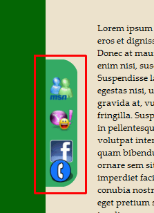

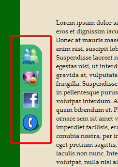

parsifal Δημοσ. 23 Δεκεμβρίου 2010 Δημοσ. 23 Δεκεμβρίου 2010 Έχω ανεβάσει προσωρινά τη σελίδα εδώ, για όποιον θέλει να τσεκάρει. Όπως γράφω και στον τίτλο, αν προσέξετε τα list items της λίστας-μενού που χρησιμοποιώ βγαίνουν στη σωστή θέση σε FF, Chrome και IE7: Σε IE8 όμως: Ανοίγοντας τα Developers Tools του IE8 και κάνοντας force το Browser Mode είτε σε IE7 είτε σε IE8 Compatibility View, παίζει σωστά. Έχει αντιμετωπίσει κανείς παρόμοιο πρόβλημα; Λύνεται και αν ναι, πώς; Ευχαριστώ εκ των προτέρων!
micos000 Δημοσ. 23 Δεκεμβρίου 2010 Δημοσ. 23 Δεκεμβρίου 2010 ΤΟ ίδιο και σε μένα. Μήπως επειδή το telefone δεν έχει href link; Όλα τα άλλα βλέπω ότι έχουν. Βάλτου ένα μήπως και...
bnvdarklord Δημοσ. 23 Δεκεμβρίου 2010 Δημοσ. 23 Δεκεμβρίου 2010 Το πρόβλημα διορθώνεται αν βγάλεις ολα τα a tags απο την λιστα. Δεν ξερω γιατι, το ψαχνω τωρα. edit: Την λαδιά την εκανε το εξής CSS border-bottom: 1px dotted;. Προφανώς αφου ειναι link τα κατεβαζει κατα 1px λογω του border.
PCharon Δημοσ. 23 Δεκεμβρίου 2010 Δημοσ. 23 Δεκεμβρίου 2010 Μήπως επειδή το telefone δεν έχει href link; Όλα τα άλλα βλέπω ότι έχουν. Βάλτου ένα μήπως και... Με πρόλαβες, γιατί δεν το σκέφτηκα απλά, το δοκίμασα κιόλας κι έχω τον ΙΕ8 σε VM και άργησα. Αυτό είναι, αλλά μετά πρέπει να διορθώσεις και το background το πράσινο. Θέλει λίγο καλύτερη τεχνική προφανώς.
parsifal Δημοσ. 23 Δεκεμβρίου 2010 Μέλος Δημοσ. 23 Δεκεμβρίου 2010 edit: Την λαδιά την εκανε το εξής CSS border-bottom: 1px dotted;. Προφανώς αφου ειναι link τα κατεβαζει κατα 1px λογω του border. Ευχαριστώ, αυτό ήταν! Μηδένισα τα borders όλων των απογόνων της λίστας και έπαιξε μια χάρα: > ul#orderMethods * { border: none; } Το τραγικό είναι ότι το είχα κάνει πιο πάνω ξανά στο .css μου, για άλλο container element όμως...
jms Δημοσ. 23 Δεκεμβρίου 2010 Δημοσ. 23 Δεκεμβρίου 2010 Ευχαριστώ, αυτό ήταν! Μηδένισα τα borders όλων των απογόνων της λίστας και έπαιξε μια χάρα: > ul#orderMethods * { border: none; } Το τραγικό είναι ότι το είχα κάνει πιο πάνω ξανά στο .css μου, για άλλο container element όμως... πάντως σε ότι "σοβαρό." template έχω σκαλίσει νομίζω ότι το ul είναι από τα πρώτα πράματα που κάνουν reset (μηδενισμός margin paddding κτλ)
parsifal Δημοσ. 23 Δεκεμβρίου 2010 Μέλος Δημοσ. 23 Δεκεμβρίου 2010 Έχεις δίκιο. Για layouts που έχουν "pixel-perfect" λογική, είναι μονόδρομος. Αλλά στη συγκεκριμένη περίπτωση δεν έφταιγαν margins/paddings, πρώτος κανόνας στο .css μου ήταν ο ακόλουθος: > * { margin: 0px; padding: 0px; } Τί έγινε τελικά: Διορθώθηκε σε πρώτη φάση με το fix που πρότεινε ο bnvdarklord. Αλλά παίζοντας με τα sprites και τις διαστάσεις του menu box, μου ξαναπαρουσιάστηκε! Οπότε, έβαλα και στο τελευταίο listitem ένα link element και έστρωσε για τα καλά. Όταν τελειώσω το site, θα ήθελα και μία γενικότερη κριτική από όλους σας. Θα ενημερώσω όταν είναι έτοιμο. Ευχαριστώ και πάλι!
