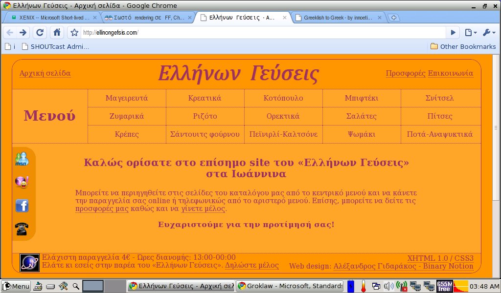

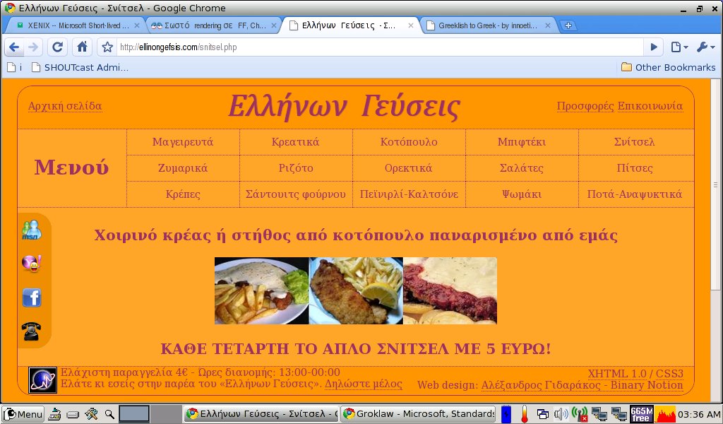

screenshot από ένα asus eeepc (Chrome)
δεν ξέρω αν το διόρθωσες parsifal
αλλα τώρα μ' αρέσει πιο πολύ! :mrgreen:
