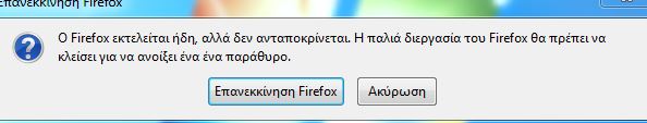

KilliK Δημοσ. 14 Μαρτίου 2015 Δημοσ. 14 Μαρτίου 2015 Η προειδοποηση που βγαζει δεν ειναι λυση. Λυση ειναι... να μην το βγαζει, οπως κανει πχ ο chrome οταν τον κλεισω και τον ξανανοιξω αμεσως. αυτο που κανει ο Chrome ειναι να σκοτωνει τα processes των tabs οταν τον κλεινεις. γιαυτο και δεν βγαζει τετοιο μηνυμα. ο Firefox ειναι single-process, οποτε οταν τον κλεισεις ειναι φυσικο και επομενο να θελει χρονο για να καθαρισει την μνημη απο ολα τα tabs,addons,plugins,κτλ που τρεχουν στο process αυτο. αν τον ξανανοιξεις πριν τελειωσει την διεργασια αυτη, θα σου βγαλει το μηνυμα. το καλυτερο που μπορουσε να κανει η Mozilla ειναι να σου δωσει την δυνατοτητα να "σκοτωσει" το process και να τον ανοιξεις κανονικα. αν ομως θελεις να ξεφορτωθεις τελειως αυτο το προβλημα, εχεις δυο λυσεις: φτιαξε ενα batch file που να εκτελει taskkill του firefox process και μετα να τον ανοιγει. η βαλε την Nightly με το e10s ενεργοποιημενο. Προσωπικα, δεν εχω αντιμετωπισει αυτο το προβλημα εδω και αρκετο καιρο, επειδη ο χρονος κλεισιματος του browser εχει βελτιωθει κατα πολυ. Αυτο επαληθευεται και απο τα benchs που εχουν κανει οι devs που ασχολουνται με τα σχετικα bugs. Υποψιαζομαι οτι σου βγαζει το μηνυμα, εξαιτιας καποιου page script η addon που αρνειται να σταματησει να τρεχει. Εκει που εχω προβλημα, ειναι με τον Chrome οταν τρεχω πολλα tabs. Δεν κλεινει με τιποτα αν του κανω exit, ενω μερικες φορες σκοτωνει μονο τα μισα tab processes, οποτε οταν τον ξανανοιγω, μου φορτωνει μονο τα μισα tabs απο το προηγουμενο session . Γιαυτο και εχω φτιαξει ενα batch με taskkill και για τον Chrome. 1

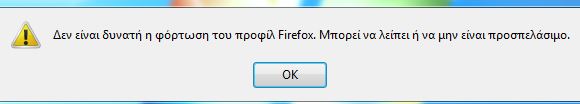

alldaynews Δημοσ. 17 Μαρτίου 2015 Δημοσ. 17 Μαρτίου 2015 Μου βγάζει αυτά τα 2 μηνύματα ο firefox.Τον έχω κα΄νει απεγκατάσταση και εγκατάσταση 2-3 φορές και όλο τα ίδια.Υπάρχει λύση?
DrDeath Δημοσ. 17 Μαρτίου 2015 Δημοσ. 17 Μαρτίου 2015 Μου βγάζει αυτά τα 2 μηνύματα ο firefox.Τον έχω κα΄νει απεγκατάσταση και εγκατάσταση 2-3 φορές και όλο τα ίδια.Υπάρχει λύση? Η απεγκατάσταση δεν σβήνει το προφίλ όμως. Δοκίμασε να μπεις με νέο προφίλ σβήνοντας η μετονομάζοντας τον φάκελο στο Mozilla στο Users/<username>/AppData/Roaming. Αν τον σβήσεις πάρε πρώτα ενα backup τα bookmarks. 2
alldaynews Δημοσ. 17 Μαρτίου 2015 Δημοσ. 17 Μαρτίου 2015 Ευχαριστώ.Το μεσημέρι μετά την δουλειά θα το δοκιμάσω
