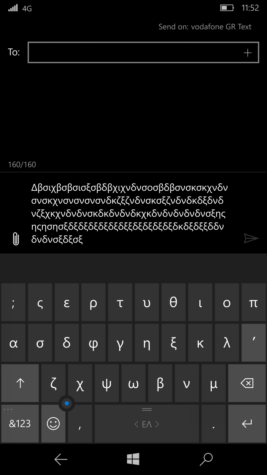

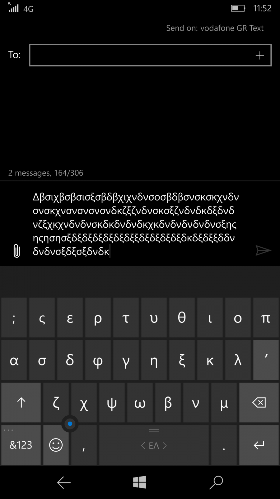

tsiv Δημοσ. 8 Ιουλίου 2016 Δημοσ. 8 Ιουλίου 2016 Το θέμα με τα sms παραμένει όμως... Όταν φτάσω 50 χαρακτήρες βγαίνει μετρητής και με πάει μέχρι 70 και μετά λέει... κοίτα τα 2 screenshot που έβγαλα...

Retromaniac Δημοσ. 8 Ιουλίου 2016 Δημοσ. 8 Ιουλίου 2016 ρυθμίσεις->πρόσθετα->Υπηρεσίες δικτύου->Συνολο χαρακτηρων sms βαλε μειωμένο,ρισταρτ νομιζω θα χρειαστεί. Δοκίμασε πάλι να γράψεις! Το έχει βάλει. Δες προηγούμενα posts... Αυτό συζητάμε Xristara... είναι ρυθμισμένο έτσι αλλά δεν... Και κεφαλαία δοκίμασα και κάνει τα ίδια... Μάλλον είναι bug ίσως γιατί δεν υποστηρίζεται official το 1020. Εμένα παίζει κανονικά όταν βάζω reduced. 1
