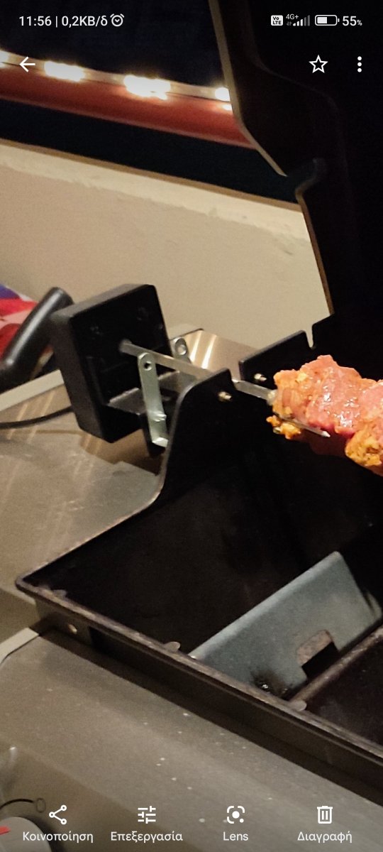

4 γωνίες από το πρακτικερ και 2 τρύπες με το τρυπάνι στην βάση που μπαίνει το μοτέρ δεν είναι τρελή φασαρία. Την έχω μόνο για κοτόπουλα και κοντοσουβλι  και είναι μια χαρά. Σκέψου θα γλιτώσεις 40 ευρώ να τα πάρεις σε κρέατα. 😁
Επίσης και χωρίς πατέντα λογικά αν στερέωσεις το μοτέρ πάνω σε κανα βιβλίο παλι θα δουλέψει.

Και εγώ στην Napoleon πατέντα έκανα για την σούβλα. Το κέλυφος είχε έτοιμες τρύπες, οπότε με γωνίες έφτιαξα μια βάση και έτοιμη η σουβλα. Και με το dremmel στρογγύλεψα την σούβλα στα σημεία επαφής με τον κάδο....Την έχω χρησιμοποιήσει 6-7 φορές και όλα ήταν άψογα!!!!
200€ για σούβλα είναι απλά υπερβολή!!!

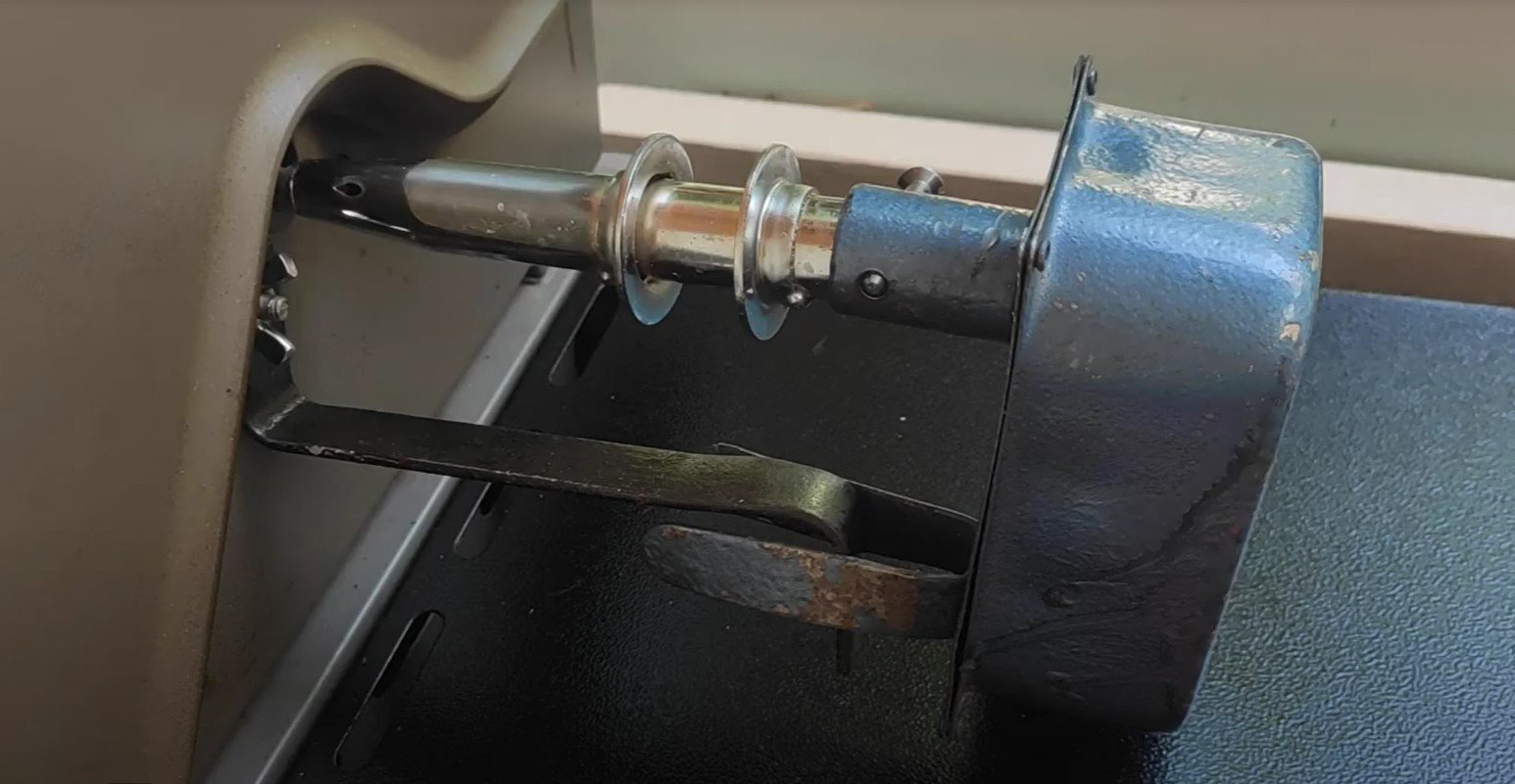

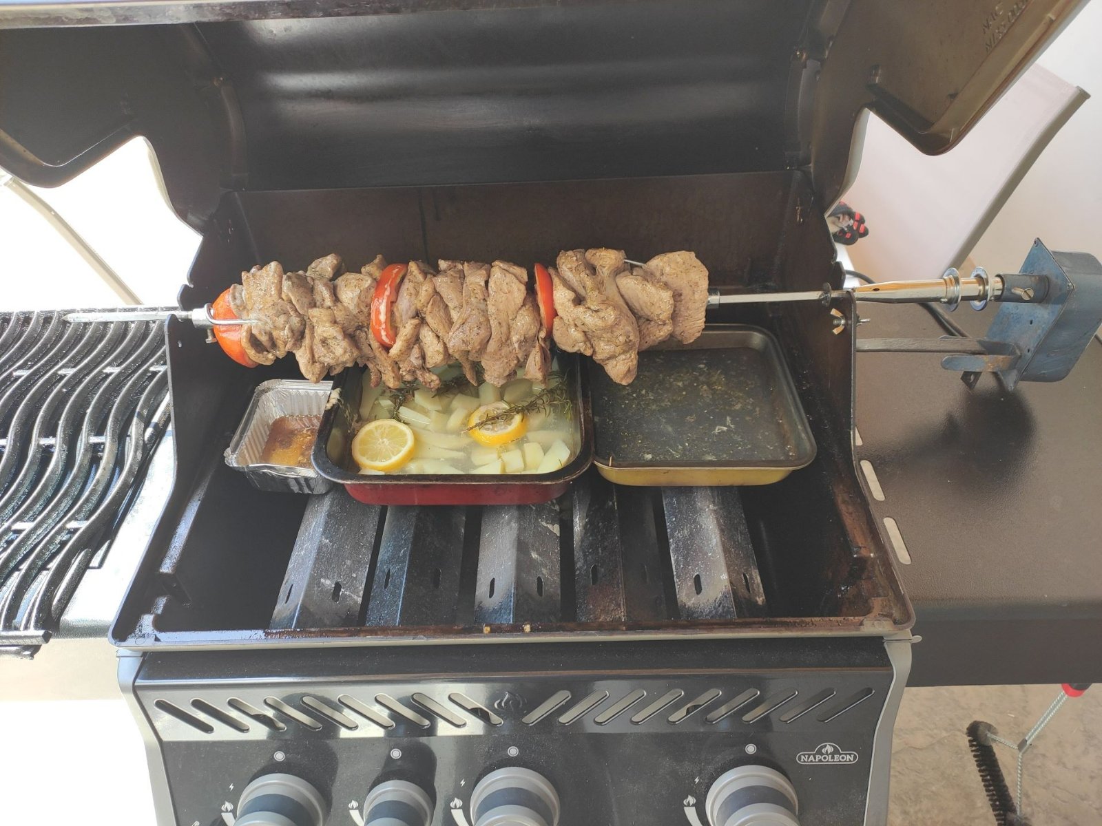

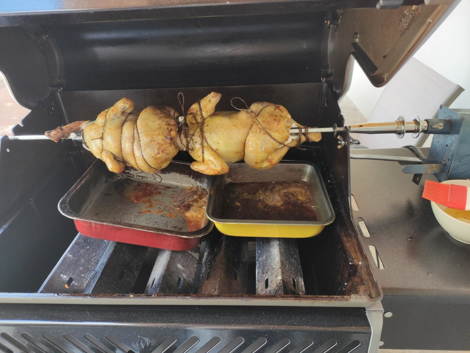

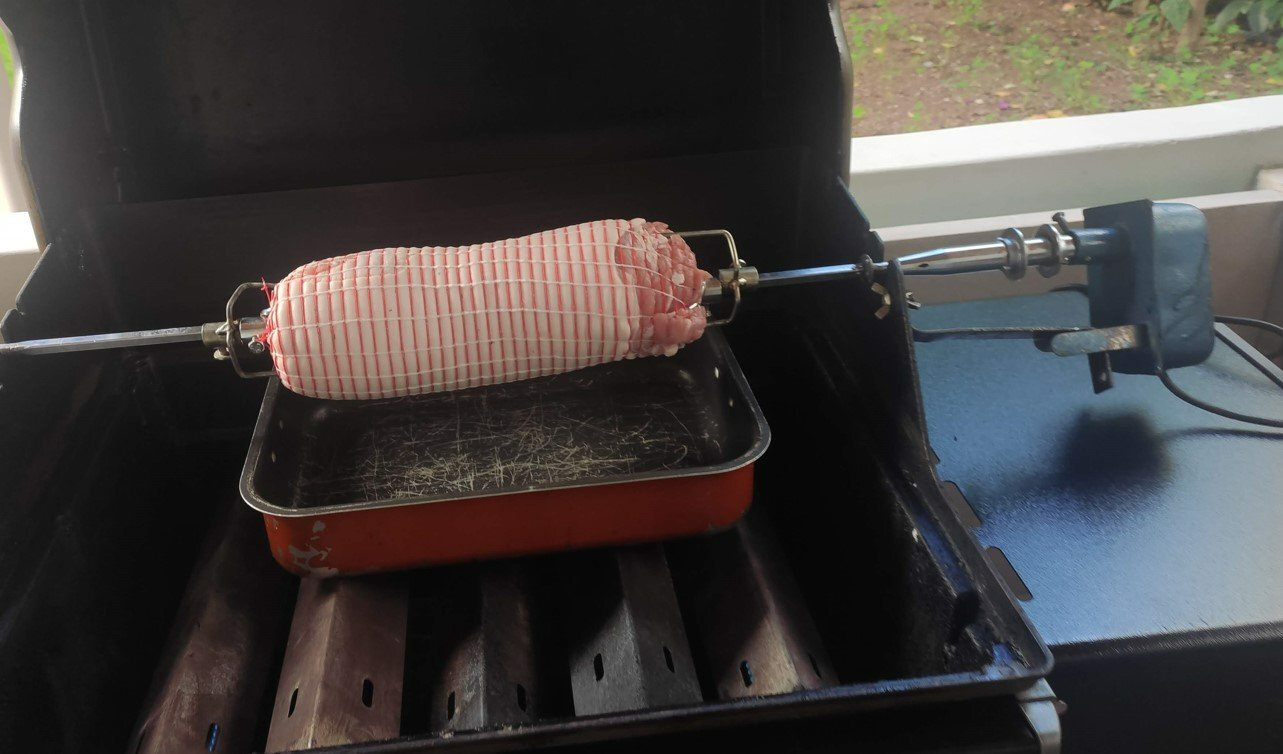

θα συμφωνήσω. Εγώ χρησιμοποίησα προπολεμικό μοτεράκι κοκορετσίου, σούβλα με 10ευρώ που την έκοψα και την τρόχισα και ένα απλό λαμάκι που το στράβωσα και το βίδωσα στις υπάρχουσες τρύπες. Ούτε καν βάση δεν έφτιαξα δηλαδή. Έχω ψήσει άνετα μέχρι 3-3,5 kgr κρέας χωρίς κανένα πρόβλημα. Κάποια στιγμή θα φτιάξω και κάτι για αντίβαρο να υπάρχει αν και δεν μου έχει χρειαστεί ακόμα. Δεν μπορώ να καταλαβω λοιπόν τι παραπάνω θα μου έδινε ένα κιτ των 200€
