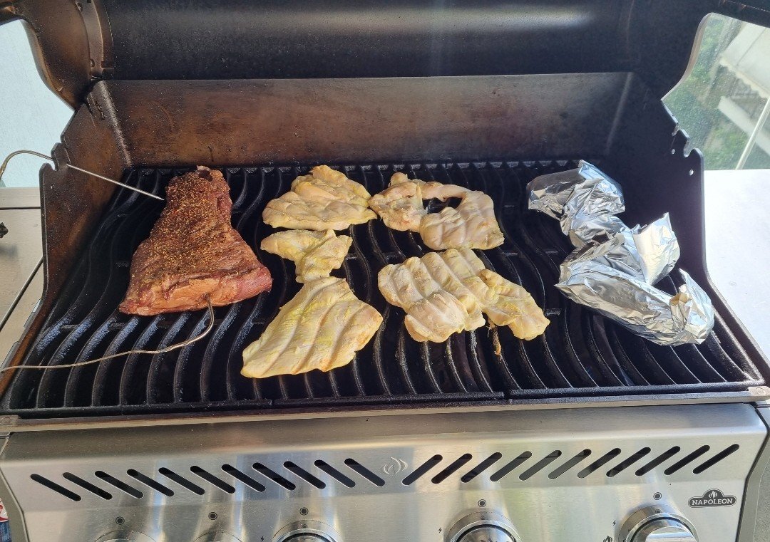

Evgenios_V Δημοσ. 25 Φεβρουαρίου 2023 Δημοσ. 25 Φεβρουαρίου 2023 Άντε και το σημερινό μας ψήσιμο... 9

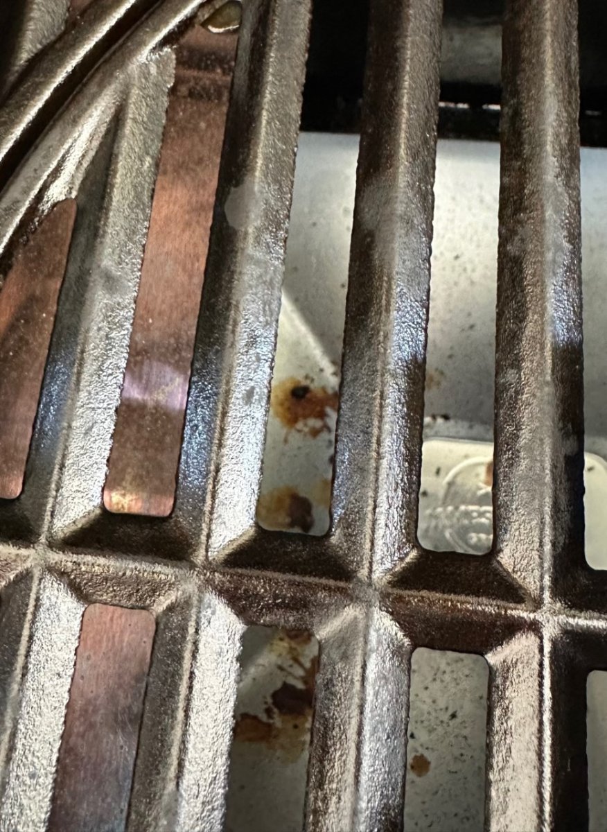

Andy Δημοσ. 25 Φεβρουαρίου 2023 Δημοσ. 25 Φεβρουαρίου 2023 καπως ετσι ειναι οι σχαρες μια μερα μετα το πρωτο ψησιμο. εχω κανει καμια βλακεια? η ετσι θα πρεπε να ειναι?
Evgenios_V Δημοσ. 25 Φεβρουαρίου 2023 Δημοσ. 25 Φεβρουαρίου 2023 1 ώρα πριν, Andy είπε καπως ετσι ειναι οι σχαρες μια μερα μετα το πρωτο ψησιμο. εχω κανει καμια βλακεια? η ετσι θα πρεπε να ειναι? Έχεις κάνει seasoning ? Δλδ καθάρισες (τρίψιμο με την βούρτσα όχι σαπούνια κτλ) τις σχάρες τις άλειψες με λάδι και τις ζεστάνες ? Αν όχι αυτό ειναι κάτι που πρέπει να το κάνεις μετά από κάθε ψήσιμο...
