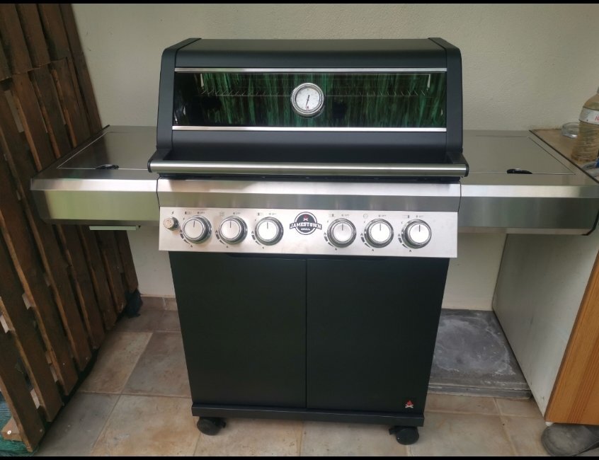

Καλησπέρα σε όλη την παρέα. Είμαι νέος με το άθλημα. Πριν μια εβδομάδα πήρα την ψησταριά Jamestown Knox 3.2 που βρήκα σε προσφορά στα 359 από 649. Χρειάζομαι τη βοήθειά σας σχετικά με τον τύπο αερίου γιατί έχω μπερδευτεί. Λέγοντας υγραέριο εννοούμε ένα μίγμα που μπορεί να έχει διάφορα αέρια? Επισυνάπτω φωτο με τις προδιαγραφές του τύπου αερίου.
