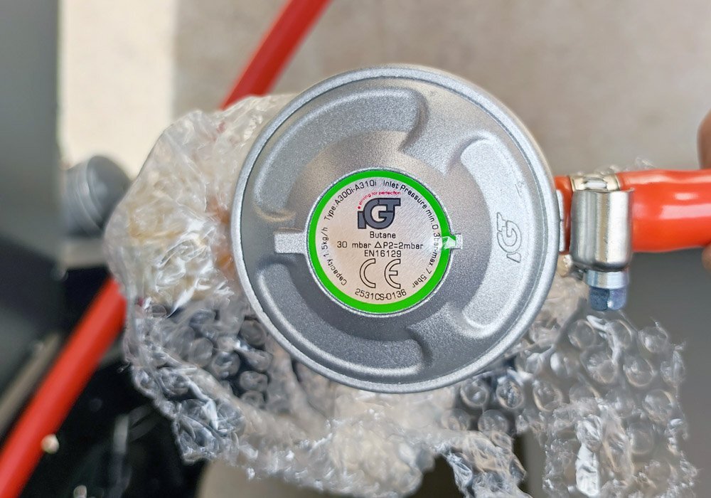

4 ώρες πριν, ATmega είπε
Τι μπουκάλα προτείνετε 5kg ή 11kg?
Ευχαριστώ.
Ο ρυθμιστής που έχεις είναι κατάλληλος για μείγμα ενώ ο ενδεδειγμένος για προπάνιο είναι 37mbar. Οπότε αν δεν θέλεις να μπεις στο κόπο αλλαγής ρυθμιστή παίρνεις μείγμα και ξεκινάς, αλλιώς αλλάζεις και ρυθμιστή.
Παρότι το προπάνιο προτείνετε από πολλούς, εγώ με μείγμα  σε 2-3 ώρες ψήσιμο δεν είχα ποτέ θέμα, ούτε πάγωσε ποτέ η φιάλη, ούτε ζορίστηκε να ανεβάσει θερμοκρασίες >250C και όλα τα ψησίματα έγιναν καλά. Άλλωστε, δεν χρειάζεται να έχεις τέτοιες θερμοκρασίες κατά το ψήσιμο, τα περισσότερα ψησίματα απαιτούν  μικρότερες. Επίσης, το προπάνιο χρησιμοποιείται κυρίως για επαγγελματική χρήση λόγω των χαρακτηριστικών που αναφέρουν οι φίλοι εδώ μέσα.
Για φιάλη, η 10Kg μεταλλική είναι η πιο συνηθισμένη που χρησιμοποιείται, εκτός και αν πας για "νέου" τύπου  φιάλη, με τον δικό της ρυθμιστή η κάθε μια  - CORAl PRIME, EKO Egas easy κ.τ.λ.- με την ανάλογη ευκολία που έχουν στην μεταφορά και αλλαγή.
