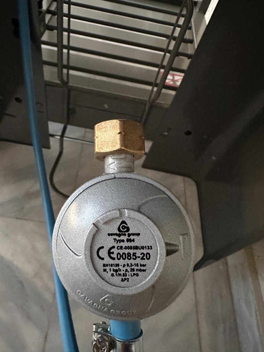

Απο αυτα βλεπω οτι θες 1.5κιλο για να εισαι σιγουρος οτι θα δουλευει σωστα ακομα και οταν ολοι οι καυστηρες δουλευουν στο φουλ.
Ο ρυθμιστης που εχεις τωρα τι γραφει πανω;

Γιατί αυτα που γράφει μου φαίνονται πιο χαμηλα? Να εχουν βαλει λαθος ?!
