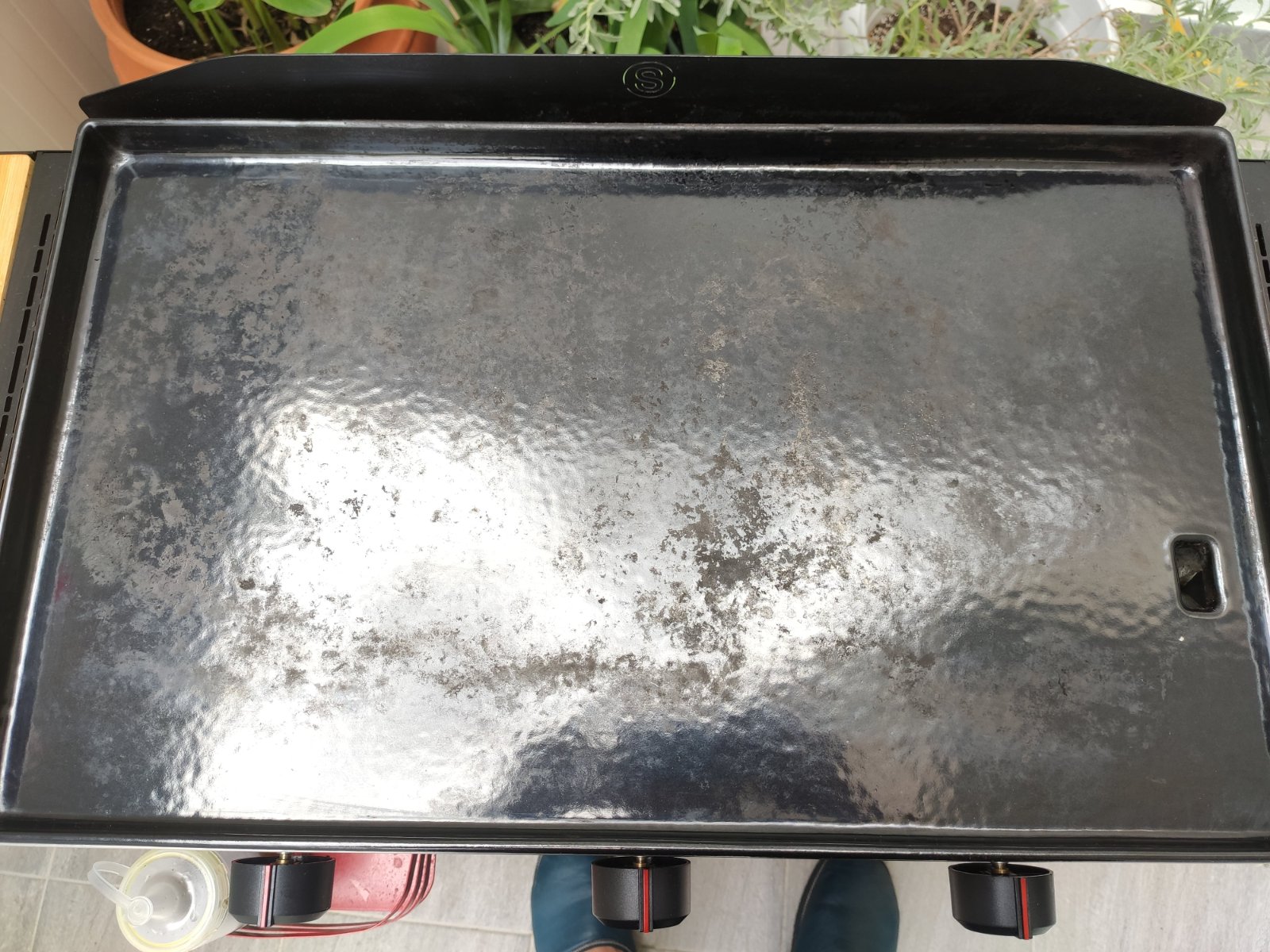

paposgsxr Δημοσ. 16 Μαρτίου 2023 Δημοσ. 16 Μαρτίου 2023 Έχω ψησταριά με επισμαλτωμενο πλατώ και χρησιμοποιώ μόνο εργαλεία σιλικόνης και ξύλινη σπάτουλα για τον καθαρισμό της, αλλά δεν μπορώ να κάνω βαθύ καθαρισμό. Έχετε καμία ιδέα χωρίς να γρατσουνισω την επιφάνεια;
Amaretos Δημοσ. 16 Μαρτίου 2023 Δημοσ. 16 Μαρτίου 2023 Εχεις δοκιμασει με την πρασινη μερια απο σφουγγαρακι πιατων? Δεν νομιζω να παθει τιποτα 1
