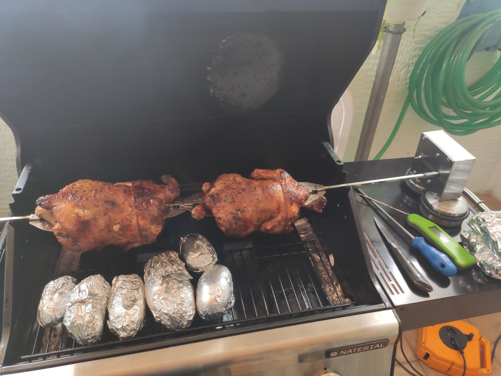

Fotis_Greece Δημοσ. 23 Απριλίου 2023 Δημοσ. 23 Απριλίου 2023 https://www.e-shop.gr/moter-soyblas-kare-6mm-inox-kod-1035-pitsilos-rtmt6-p-HAP.205326 7
