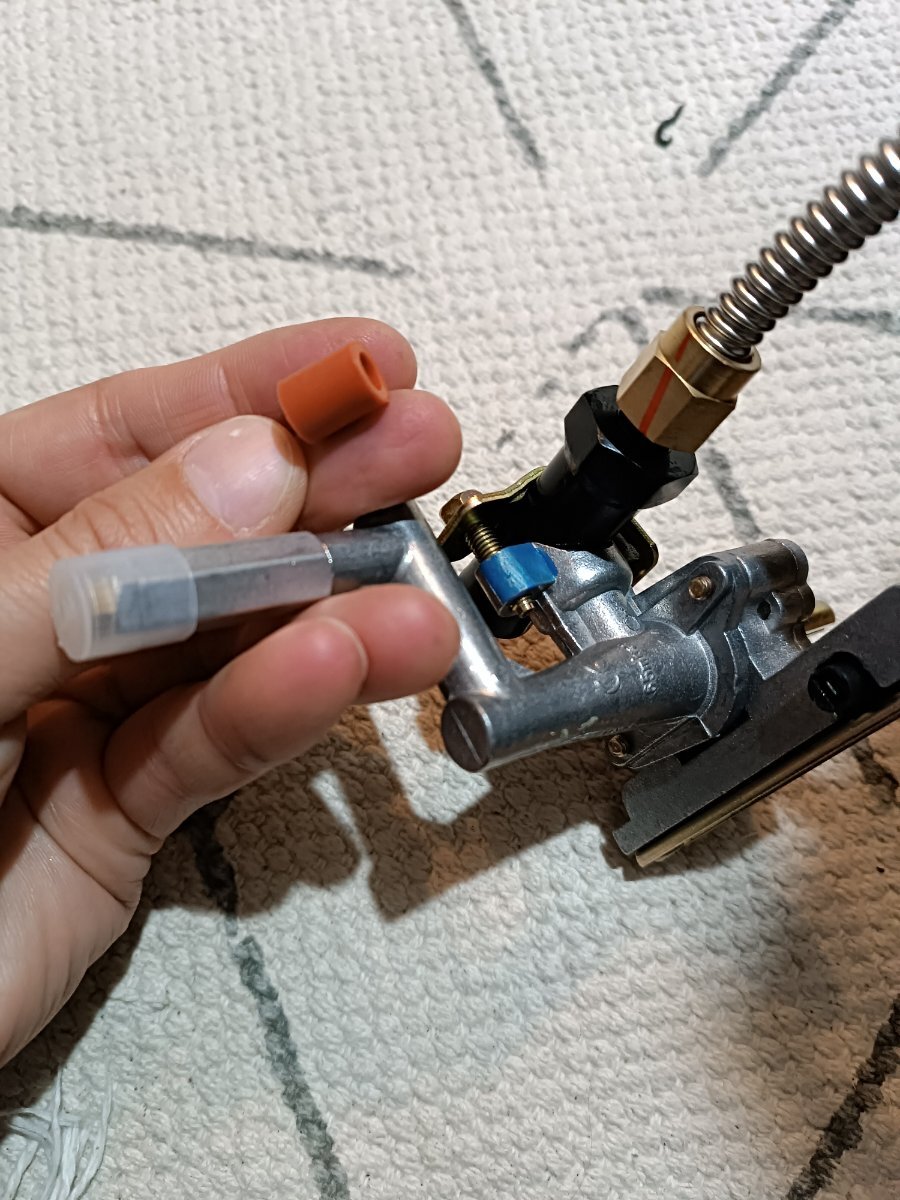

Καλησπέρα. Προσπαθώ να συναρμολόγησω την napoleon 365 freestyle με το πλαϊνό μάτι και καθώς ελευθέρωσα το σωλήνα για τη σύνδεση του πλαϊνού ματιού έπεσε αυτό το πορτοκαλί λαστιχακι. Έχει κάποιος ιδέα αν χρειάζεται κάπου ή ήταν απλά προστατευτικό;
2 ώρες πριν, tkappas είπε
Με βάση αντίστοιχο ποστ/σχόλιο στην ομάδα της Napoleon στο Facebook, είναι «προστατευτικό»
