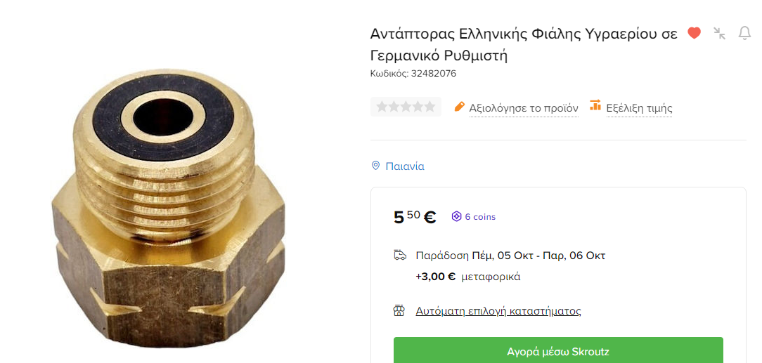

Tsino Δημοσ. 3 Οκτωβρίου 2023 Δημοσ. 3 Οκτωβρίου 2023 Καλησπέρα στην ομάδα. 1. Θα ήθελα να πάρω τη φιάλη την prime (την κάτω στη φωτό) αλλά δεν είμαι σίγουρος αν θα κουμπώσει. Αυτή τη στιγμή έχω την κλασική μεταλική της ΕΚΟ. Να θυμίσω ότι έχω ψησταριά από Γερμανία που δουλεύει με γερμανικό ρυθμιστη στα 50 mbar και αντάπτορα (βλ. 2η φωτό) 2. η πρώτη η μεταλική που λέει ειναι η ίδια με αυτη που έχω ? σαν την ΕΚΟ ?Αυτή θα κουμπώνει ? ευχαριστώ !
skskre Δημοσ. 3 Οκτωβρίου 2023 Δημοσ. 3 Οκτωβρίου 2023 23 minutes ago, Tsino said: Καλησπέρα στην ομάδα. 1. Θα ήθελα να πάρω τη φιάλη την prime (την κάτω στη φωτό) αλλά δεν είμαι σίγουρος αν θα κουμπώσει. Αυτή τη στιγμή έχω την κλασική μεταλική της ΕΚΟ. Να θυμίσω ότι έχω ψησταριά από Γερμανία που δουλεύει με γερμανικό ρυθμιστη στα 50 mbar και αντάπτορα (βλ. 2η φωτό) 2. η πρώτη η μεταλική που λέει ειναι η ίδια με αυτη που έχω ? σαν την ΕΚΟ ?Αυτή θα κουμπώνει ? ευχαριστώ ! Ναι θα κουμπώσει κανονικά... Η prime θέλει άλλο ρυθμιστή 1
ilpapacha Δημοσ. 3 Οκτωβρίου 2023 Δημοσ. 3 Οκτωβρίου 2023 1 ώρα πριν, Tsino είπε Καλησπέρα στην ομάδα. 1. Θα ήθελα να πάρω τη φιάλη την prime (την κάτω στη φωτό) αλλά δεν είμαι σίγουρος αν θα κουμπώσει. Αυτή τη στιγμή έχω την κλασική μεταλική της ΕΚΟ. Να θυμίσω ότι έχω ψησταριά από Γερμανία που δουλεύει με γερμανικό ρυθμιστη στα 50 mbar και αντάπτορα (βλ. 2η φωτό) 2. η πρώτη η μεταλική που λέει ειναι η ίδια με αυτη που έχω ? σαν την ΕΚΟ ?Αυτή θα κουμπώνει ? ευχαριστώ ! Οι φιάλες coral prime θέλουν τον δικό τους ρυθμιστή, ο οποίος είναι κουμπωτός. Οπότε δεν κάνει αυτός που έχεις, που είναι ο κλασικός βιδωτός. Από εκεί και πέρα το μείγμα της coral prime, κόκκινη φιάλη, έχει ρυθμιστή στα 30mbar με ροή 1,3kg/h, ενώ το προπάνιο , γκρι φιάλη, έχει ρυθμιστή στα 37mbar με ροή 1,5kg/h. Κάποιες φορές έχουν δώσει κι έναν κόκκινο ρυθμιζόμενο ρυθμιστή, 22-70mbar με ροή 1,5kg/h. Η καλύτερη λύση είναι να πάρεις προπάνιο, γκρι φιάλη.

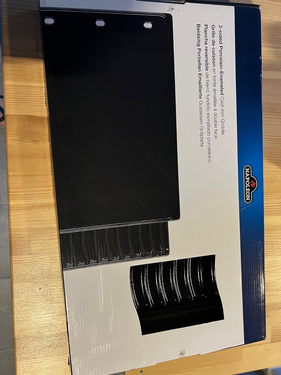

t@s Δημοσ. 5 Οκτωβρίου 2023 Δημοσ. 5 Οκτωβρίου 2023 επιτέλους ήρθε η ωρα για στα smashed burgers. σορρυ αν εχει απαντηθει ξανα αλλα με την επισμαλτωμενη πάλκα ισχύουν τα ιδια και με το απλο μαντέμι? κάψιμο τέρμα και λάδωμα ή όχι? εχει μια ιδιαίτερα γυαλιστερη επιφάνεια ευχαριστώ προκαταβολικά 2
ilpapacha Δημοσ. 5 Οκτωβρίου 2023 Δημοσ. 5 Οκτωβρίου 2023 14 λεπτά πριν, t@s είπε επιτέλους ήρθε η ωρα για στα smashed burgers. σορρυ αν εχει απαντηθει ξανα αλλα με την επισμαλτωμενη πάλκα ισχύουν τα ιδια και με το απλο μαντέμι? κάψιμο τέρμα και λάδωμα ή όχι? εχει μια ιδιαίτερα γυαλιστερη επιφάνεια ευχαριστώ προκαταβολικά Δεν χρειάζεται seasoning. Απλά βάλε ελάχιστο λάδι στην επιφάνεια, όταν ψήνεις. Καθαρίζεις με ζεστό νερό και την ξύστρα που είναι για κεραμικές εστίες. 3
