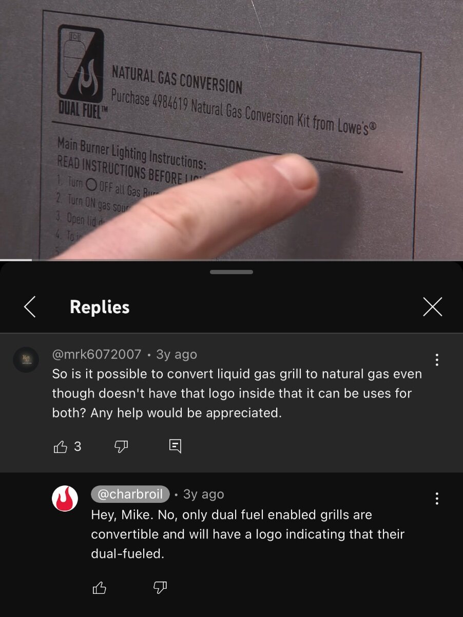

ηνίοχος Δημοσ. 15 Νοεμβρίου 2023 Δημοσ. 15 Νοεμβρίου 2023 (επεξεργασμένο) παιδιά το έγραψα και ποιο πριν η διαδικασία για έναν τεχνικό είναι πολύ απλή , ποιο απλή και απο το να σου αλλάξει μια πρίζα στο σπίτι ένας ηλεκτρολόγος δείτε το παρακάτω βίντεο και θα καταλάβετε τι εννοώ Επεξ/σία 15 Νοεμβρίου 2023 από ηνίοχος

vins Δημοσ. 15 Νοεμβρίου 2023 Δημοσ. 15 Νοεμβρίου 2023 20 minutes ago, ηνίοχος said: παιδιά το έγραψα και ποιο πριν η διαδικασία για έναν τεχνικό είναι πολύ απλή , ποιο απλή και απο το να σου αλλάξει μια πρίζα στο σπίτι ένας ηλεκτρολόγος δείτε το παρακάτω βίντεο και θα καταλάβετε τι εννοώ Αυτό το περνάμε δλδ στο ντούκου ε; 3 1

ηνίοχος Δημοσ. 15 Νοεμβρίου 2023 Δημοσ. 15 Νοεμβρίου 2023 4 λεπτά πριν, vins είπε Αυτό το περνάμε δλδ στο ντούκου ε; Μπορείς σε παρακαλώ να γίνεις λίγο πιο σαφής;
vins Δημοσ. 15 Νοεμβρίου 2023 Δημοσ. 15 Νοεμβρίου 2023 Just now, ηνίοχος said: Μπορείς σε παρακαλώ να γίνεις λίγο πιο σαφής; Είναι εξαιρετικά σαφές το screenshot και αποτελεί βασικό σημείο του ίδιου του video που ανέβασες. Η «δημιουργική ασάφεια» δεν είναι το φόρτε μου 🤷♂️ 3
ηνίοχος Δημοσ. 15 Νοεμβρίου 2023 Δημοσ. 15 Νοεμβρίου 2023 (επεξεργασμένο) 29 λεπτά πριν, vins είπε Είναι εξαιρετικά σαφές το screenshot και αποτελεί βασικό σημείο του ίδιου του video που ανέβασες. Η «δημιουργική ασάφεια» δεν είναι το φόρτε μου 🤷♂️ Δεν είσαι υποχρεωμένος να απαντήσεις για το βίντεο .... αλλά γιατί τέτοια πικρία ; διαφωνείς κάπου στο παρακάτω που είχα γράψεις εξ αρχής ; "μην τον τρομάζεις !! όλες οι συσκευές που λειτουργούν με υγραέριο μπορούν να λειτουργήσουν και με φυσικό αέριο, αυτό που θα χρειαστεί να αλλάξει είναι τα μπεκ και πιθανόν ο σωλήνας τροφοδοσίας , όλα αυτά βέβαια μετά απο συνεννόηση με το μαγαζί αγοράς ή με την αντιπροσωπία " Επεξ/σία 15 Νοεμβρίου 2023 από ηνίοχος
