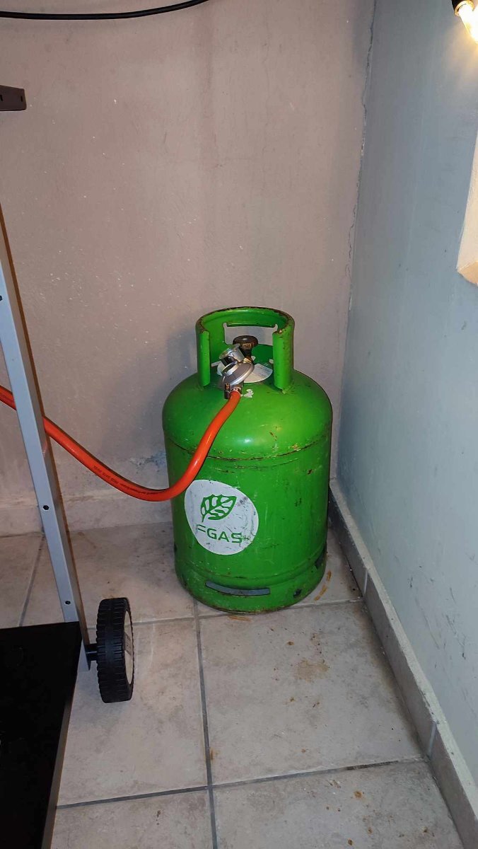

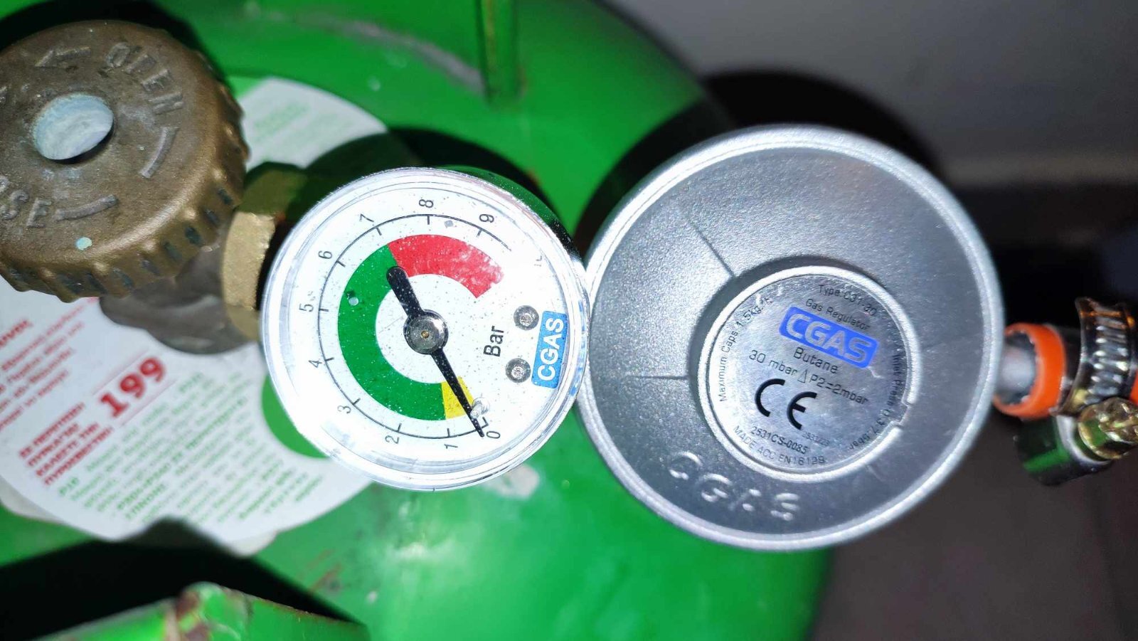

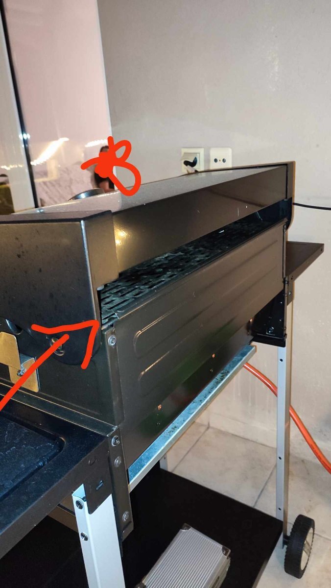

ηνίοχος Δημοσ. 27 Νοεμβρίου 2023 Δημοσ. 27 Νοεμβρίου 2023 (επεξεργασμένο) 14 ώρες πριν, mastoras007 είπε Ευχαριστώ για της απαντήσεις σας. Αέρα δεν είχε την ώρα που εψηνα αλλά άσχετα με αυτό όπος είπα είναι το 4ο ψήσιμο το έχω τσεκαρει ξανά δηλαδή! Όταν λέτε μείγμα η προπάνιο τι ακριβώς εννοείτε?!! Εγώ απλά πήρα τηλέφωνο εδώ κοντά έναν που πουλάει φιάλες υγραερίου ( δεν ξέρω ακριβώς τι έχει μέσα δηλαδή) και μου έφερε μια φιάλη σπίτι 45€ 23 φιάλη 22 αέριο. Από το εργοστάσιο μου είπαν ότι με τέρμα τα μάτια άδεια ψησταριά πρέπει να πιάνω 200-220+ και εμένα δεν πήγε πάνω από 180! πάρτε και μία φώτο Μερικές φωτογραφίες ακόμα,. Στην πισο μεριά εκεί που έχω βελάκι είναι φυσιολογικό αυτό το κενό? Γιατί όπος την έβλεπα που έψηνε από εκεί έφευγε ο καπνός κάι η ζέστη Λογικά φυσιολογικό είναι απλά ρωτάω μπας και όπως προείπαν φαίνεται να έχεις πολύ μεγάλο ανοιγμα στο πίσω μέρος της ψησταριάς -το οποίο αν είδα καλά βρίσκεται στο ύψος της επάνω σχάρας , στείλε τη φωτογραφία στην εταιρία για επιβεβαίωση Τα υγραέρια που υπάρχουν στην αγορά είναι δύο α) το μείγμα , απο βουτάνιο και προπάνιο -που πιθανότατα είναι και το δικό σου - που προορίζεται για οικιακή χρήση και β) το προπάνιο που χρησιμοποιείτε επαγγελματικά , το δευτερο συμπεριφέρεται καλύτερα στις χαμηλές θερμοκρασίες Ο ρυθμιστής σου είναι 30mb /1,5 k/h Σε οτι αφορά την θερμοκρασία σε σχέση με τις προδιαγραφές της ψησταριάς δεν νομίζω οτι απέχει πολύ απ αυτή που βλέπεις , οι 200°-220° που αναφέρονται σαν θερμοκρασία λειτουργίας ή μέγιστης , επιτυγχάνεται με άδεια σχάρα και πιθανότατα η μέτρηση να έγινε με θερμοκρασία περιβάλλοντος περίπου στους 20° + αν μάλιστα προσθέσεις και την απώλεια θερμοκρασίας απο το πίσω μέρος οι 180° που βλέπεις είναι μέσα στα πλαίσια Κάτι άλλο, για τη θερμοκρασία που διαβάζουμε στο θερμόμετρο είναι μια ένδειξη - μέτρηση που ναι μεν μας δείχνει το κατα πόσο έχει ζεσταθεί η σχάρα μας και είναι έτοιμη να ψήσουμε αλλά αυτή είναι ενδεικτική και οχι η πραγματική που υπάρχει πάνω στη σχάρα και που για να μπορέσουμε να ψήσουμε σωστά θα πρέπει να είναι κοντά στους + - 300°, αυτός είναι ο λόγος που χρειαζόμαστε δυνατή φωτιά αλλά και σωστή κατανομή της θερμοκρασίας -μια σχάρα με μεγάλη μάζα βοηθάει πολύ - κάτι που επιτυγχάνεται εύκολα και σωστά όταν έχουμε πολλούς καυστήρες και μια συμβουλή -που απορρέει και απο τα παραπάνω- μην γεμίζεις όλη την επιφάνεια της σχάρας σου , λιγότερα κομματια τοποθετημένα πάνω απο τους καυστήρες και πολύ καλό ζέσταμα πριν ξεκινήσεις Επεξ/σία 27 Νοεμβρίου 2023 από ηνίοχος

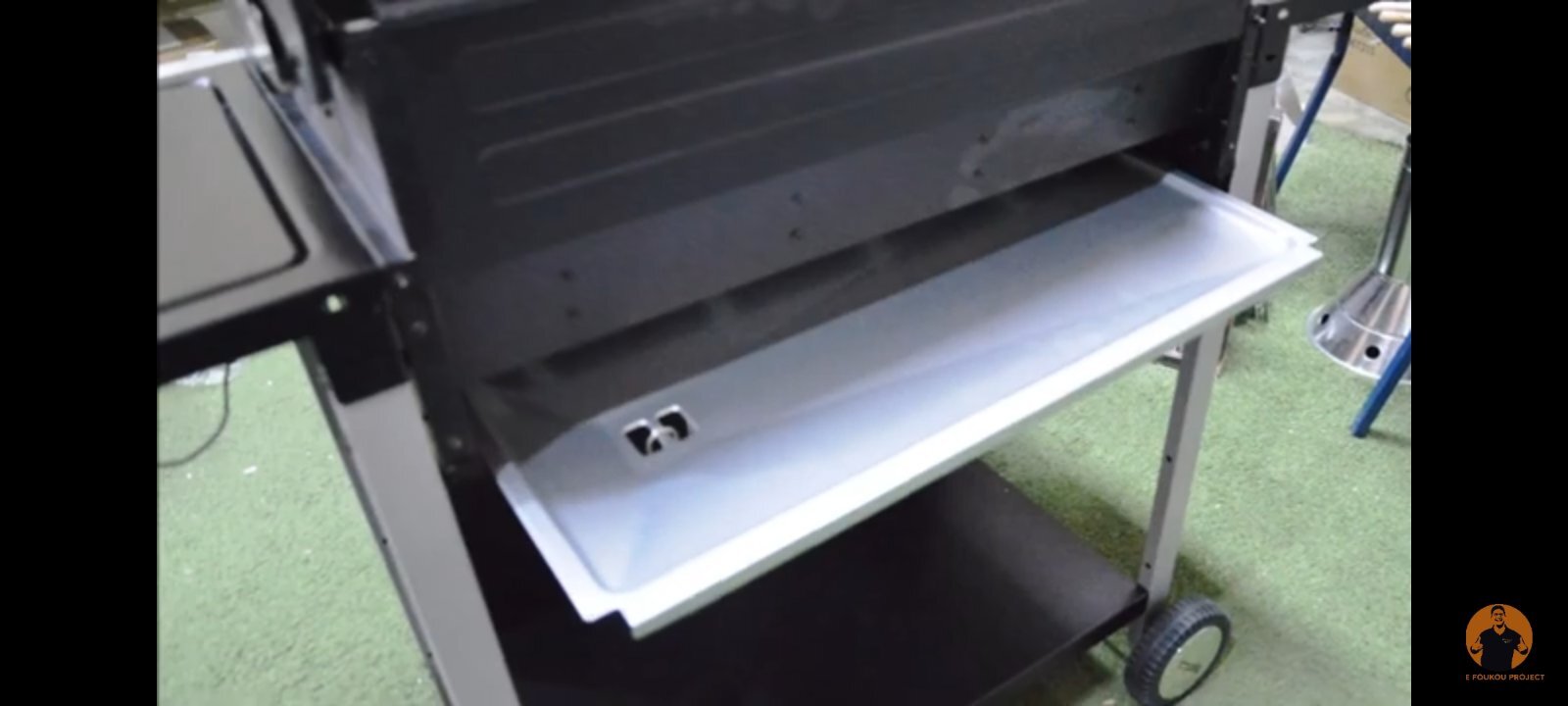

plasTOST Δημοσ. 27 Νοεμβρίου 2023 Δημοσ. 27 Νοεμβρίου 2023 11 ώρες πριν, mastoras007 είπε Οι δικές σας πως είναι ρε παιδιά από πισο?? Εξαρτάται την μάρκα και την σχετική υλοποίηση. Στις weber έχουν άνοιγμα πίσω 1 με 1 1/2 δάκτυλο κενό και είναι μιάμιση παλάμη πάνω από τη επιφάνεια των σχαρών το άνοιγμα. Ίδια φιλοσοφία και στις Napoleon. Το θερμόμετρο σου δείχνει θερμοκρασία θαλάμου και όχι την θερμοκρασία στις σχάρες. Λόγω και του ανοίγματος που έχει πίσω δεν έχει πραγματική ένδειξη. Αν έχεις θερμόμετρο που μετράει θερμοκρασία επιφανειών θα καταλάβεις την διαφορά. Αν έχει αέρα και χτυπάει από την πίσω μεριά, άλλαξέ της φορά ώστε να μην έχεις θέμα. Άλλωστε έχει ροδάκια, οπότε μικρός ο κόπος.

mastoras007 Δημοσ. 27 Νοεμβρίου 2023 Δημοσ. 27 Νοεμβρίου 2023 Καλημέρα Η θερμοκρασία που γράφω 200-220 είναι η θερμοκρασία που πρέπει να έχει η ψησταριά όπος είναι Θα στείλω ένα email στην εταιρεία
Amaretos Δημοσ. 27 Νοεμβρίου 2023 Δημοσ. 27 Νοεμβρίου 2023 15 λεπτά πριν, mastoras007 είπε Καλημέρα Η θερμοκρασία που γράφω 200-220 είναι η θερμοκρασία που πρέπει να έχει η ψησταριά όπος είναι Θα στείλω ένα email στην εταιρεία Στειλε και φωτογραφιες απο την πισω μερια να επιβεβαιωσουν οτι οντως ετσι πρεπει να ειναι, και επισης να τηρεις αυτο που σου ειπαν, την ψησταρια γκαζιου δεν την γεμιζουμε οπως τα καρβουνα με κρεας απο ακρη σε ακρη, αφηνεις κενα για τυχον αναφλεξεις και να μην πεφτει πολυ η θερμοκρασια
