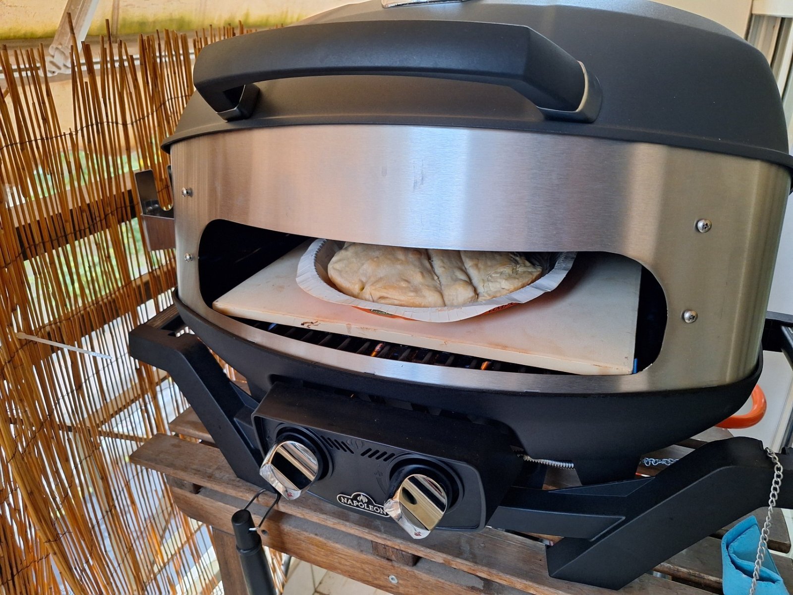

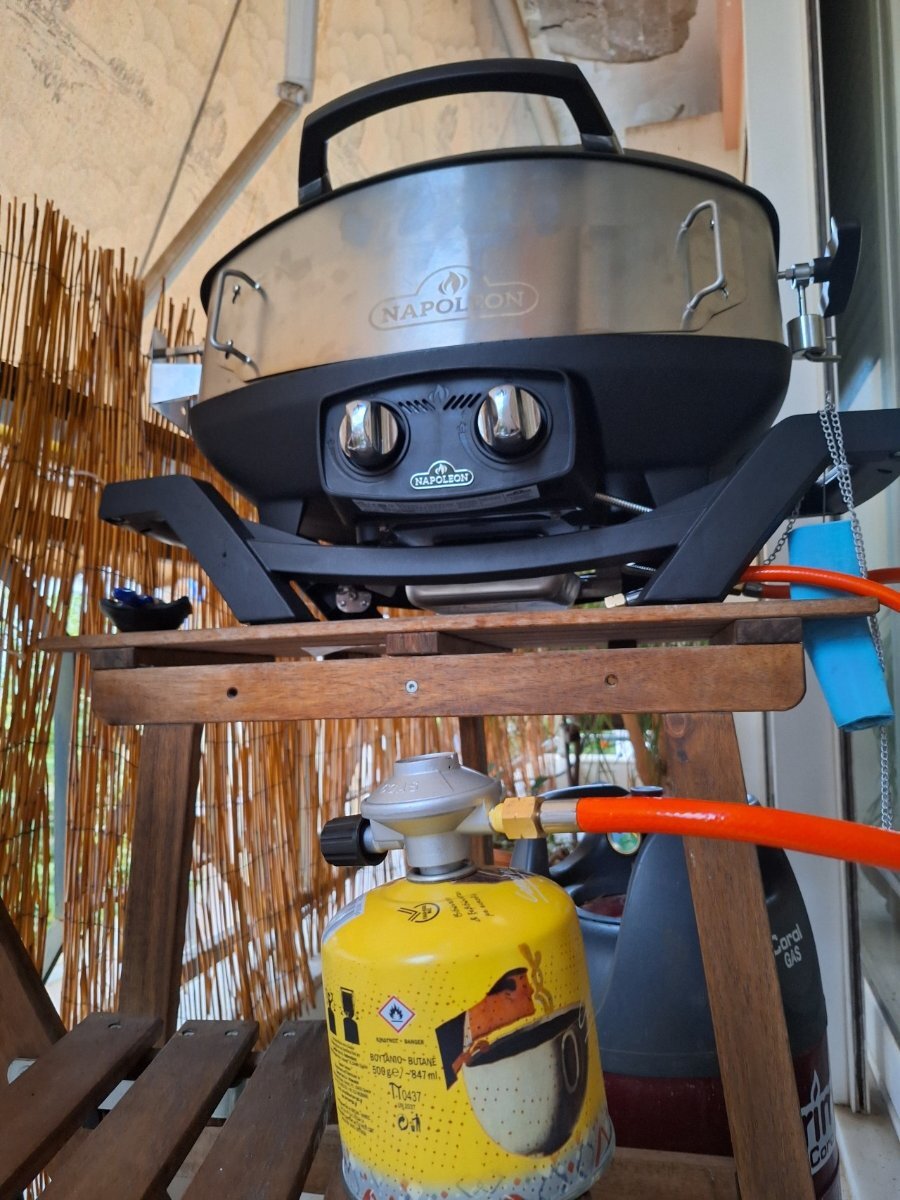

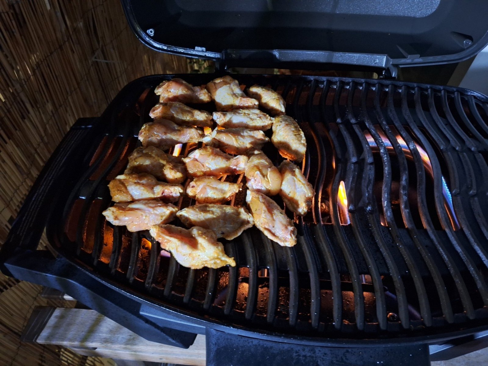

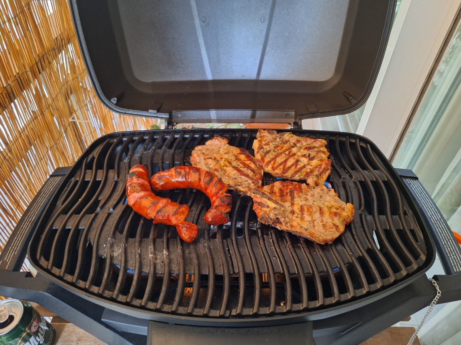

dskoul Δημοσ. 23 Δεκεμβρίου 2023 Δημοσ. 23 Δεκεμβρίου 2023 (επεξεργασμένο) 3 ώρες πριν, Donmitsos10 είπε Άποψη για Napoleon travelq 285? Μπαλκονάκι και ίσως κάνα ΣΚ στο χωριό Καλησπερα Φιλε, Την εχω εδω και 1 μηνα περιπου .... Ψηνω 3-4 φορες την εβδομαδα και εχω να σου πω μονο καλα λογια. Εχω ψησει τα παντα, απο μπριζολες και λουκανικα μεχρι πιτσες και πιτες (πανω σε πετρα) Βρηκα και την σουβλα στο αμαζον .de σε προσφορα στα 110 Ευρω και την τσιμπησα. Κοτοπουλο σουβλας να γλειφεις τα δακτυλα σου. Ετοιμαζω και ενα κοντοσουβλι τις επομενες μερες. Την λειτουργω με φιαλη coral prime μειγμα και οι θερμοκρασιες που πιανω ειναι πανω απο 350C. Στο καθαρισμα ειναι ευκολη. Πυρολυση, ξυσιμο και περασμε με λαδι τις σχαρες μετα απο καθε ψησιμο. Τον καδο μια φορα ανα 2-3 ψησιματα. Τωρα στα αρνητικα, τα εχω ξαναγραψει, ειναι αρκετα βαρια. Δεν ειναι παω σκ στην εξοχη και την παιρνω μαζι. Για εξοχικο αν πας 1-2 βδομαδες και εχεις μεγαλο αυτοκινητο να την βολεψεις, θα ειναι οκ. εγω για αυτο το λογω πηρα και ειδικο ρυθμιστη για γκαζακια 500γραμ. Δεν ειναι λογικο να αγορασω φιαλη στο χωριο (και να την κουβαλησω στο αυτοκινητο απαγορευεται αλλα ειναι και μλκ σκεψη) οποτε στο χωριο θα βολευτω με γκαζακια! Καταναλωση στο φουλ και με τους δυο καυστηρες ανοικτους εχει 600gr/h. Χωραει ανετα 6-7 μεγαλες μπριζολες. Αν τις στριμωξεις μπορει και 8-9. Ψηνει σχετικα ομοιομορφα. Βοηθαει παρα πολυ ο καδος που ειναι απο χυτο αλλουμινιο ωστε να ανεβαζει πολυ γρηγορα θερμοκρασιες. Σε περιπου 4-5 λεπτα εχει πιασει 350+. Κοτοπουλο, πιτσες κτλ μετα την προθερμανση αναγκαστικα οι καυστηρες στο minimum αλλιως θα τα καψεις ολα. Δεν ξερω τι αλλο θελεις να μαθεις αλλα οτι χρειαστεις μπορεις να με ρωτησεις. Επεξ/σία 23 Δεκεμβρίου 2023 από dskoul 6 2
est Δημοσ. 24 Δεκεμβρίου 2023 Δημοσ. 24 Δεκεμβρίου 2023 14 ώρες πριν, dskoul είπε Καλησπερα Φιλε, Την εχω εδω και 1 μηνα περιπου .... Ψηνω 3-4 φορες την εβδομαδα και εχω να σου πω μονο καλα λογια. Εχω ψησει τα παντα, απο μπριζολες και λουκανικα μεχρι πιτσες και πιτες (πανω σε πετρα) Βρηκα και την σουβλα στο αμαζον .de σε προσφορα στα 110 Ευρω και την τσιμπησα. Κοτοπουλο σουβλας να γλειφεις τα δακτυλα σου. Ετοιμαζω και ενα κοντοσουβλι τις επομενες μερες. Την λειτουργω με φιαλη coral prime μειγμα και οι θερμοκρασιες που πιανω ειναι πανω απο 350C. Στο καθαρισμα ειναι ευκολη. Πυρολυση, ξυσιμο και περασμε με λαδι τις σχαρες μετα απο καθε ψησιμο. Τον καδο μια φορα ανα 2-3 ψησιματα. Τωρα στα αρνητικα, τα εχω ξαναγραψει, ειναι αρκετα βαρια. Δεν ειναι παω σκ στην εξοχη και την παιρνω μαζι. Για εξοχικο αν πας 1-2 βδομαδες και εχεις μεγαλο αυτοκινητο να την βολεψεις, θα ειναι οκ. εγω για αυτο το λογω πηρα και ειδικο ρυθμιστη για γκαζακια 500γραμ. Δεν ειναι λογικο να αγορασω φιαλη στο χωριο (και να την κουβαλησω στο αυτοκινητο απαγορευεται αλλα ειναι και μλκ σκεψη) οποτε στο χωριο θα βολευτω με γκαζακια! Καταναλωση στο φουλ και με τους δυο καυστηρες ανοικτους εχει 600gr/h. Χωραει ανετα 6-7 μεγαλες μπριζολες. Αν τις στριμωξεις μπορει και 8-9. Ψηνει σχετικα ομοιομορφα. Βοηθαει παρα πολυ ο καδος που ειναι απο χυτο αλλουμινιο ωστε να ανεβαζει πολυ γρηγορα θερμοκρασιες. Σε περιπου 4-5 λεπτα εχει πιασει 350+. Κοτοπουλο, πιτσες κτλ μετα την προθερμανση αναγκαστικα οι καυστηρες στο minimum αλλιως θα τα καψεις ολα. Δεν ξερω τι αλλο θελεις να μαθεις αλλα οτι χρειαστεις μπορεις να με ρωτησεις. Μπράβο ρε φίλε! Ουκ εν τω πολλώ το ευ. ΥΓ: Πάρε μια φιάλη για το χωριό για να μην ξοδεύεσαι με τις μικρές. Έχει την εγγύηση και δεν χάνει την αξία της... 1
