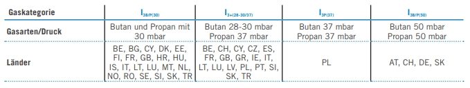

αλλά και λίγο αργότερα  στον @ilpapacha
 ilpapacha  ...Με βάση τον πίνακα αυτόν, μπορείς να χρησιμοποιήσεις τον ρυθμιστή των 50mbar είτε με προπάνιο είτε με μείγμα.
Εγω ... ναι αλλά με βάση τον τρόπο λειτουργίας των αερίων  με το μείγμα   και ρυθμιστή 50mlb δεν θα έχει  -προφανώς την ιδια  - απόδοση
αυτά !

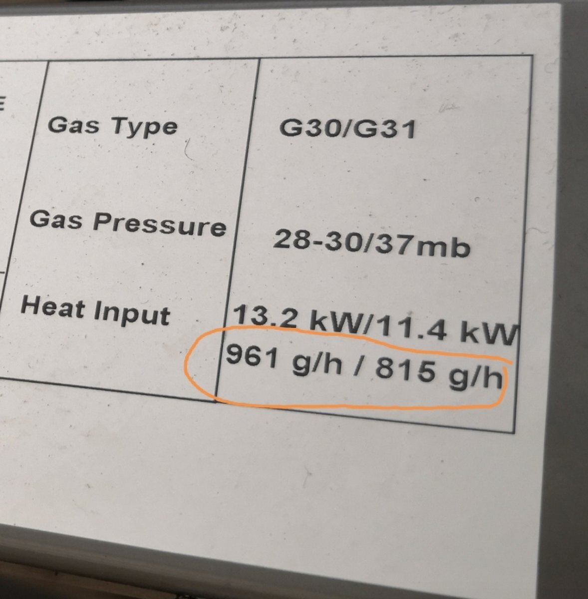

μετρημένα 10-20C παραπανω σε μεγιστη ισχυ στη δική μου ψησταρια, σιγα τ αυγα. Μην κοιτάς μονο τα kw, κοιτα και την καταναλωση απο κατω, που το μειγμα θελει 200g/h παραπανω στο συγκεκριμενο μοντελο που εβαλα παραδειγμα.
Αυτή η διαφορά ισχύει και στις ελληνικές? Το γράφει πίσω και στις δίκες μας  όπως το παράδειγμα?
48 λεπτά πριν, skskre είπε

Το μιγμα δεν αδειαζει τελειως επειδη κατω απο 300 περιπου γραμμαρια δεν ψηνει λογω πολυ χαμηλης πιεσης. Το προπανιο αδειαζει ομως 100% και ψηνει.
Στο ταμπελακι το μειγμα εχει μεγαλυτερη ισχυ καυσης αλλα και καταναλωση με 30 Mbar ρυθμιστη σε σχεση με το προπανιο στα 37mbar.
Aρα ειναι σιγουρο οτι το μιγμα εχει ακομα μεγαλυτερη ισχυ καυσης οταν και τα δυο δουλευουν στα ιδια mbar π.χ. 50mbar.
Αυτο ομως επηρεάζει μονο την μεγιστη και ελαχιστη ισχυ που δινει μια ψησταρια αφου ενδιαμεσα ρυθμιζεις με τα κουμπια.
Εγω ψηνω στην Napoleon στην σουβλα κοτοπουλο με ανοιχτους 3 καυστηρες στο τερμα χαμηλα με προπανιο. Στην περιπτωση που βαλω μιγμα αυτο το χαμηλα θα ειναι λιγο πιο δυνατο και αρα πιθανως θα καιει το κοτοπουλο απεξω πριν ψηθει. Και στην τελικη ποτε δεν εχω περασει την μεση στα κουμπια για να θελώ περισσοτερη ισχυ. Και προτιμω το προπανιο.
Αρα ο καθενας κανονιζει αναλογα με τις αναγκες του. Αν ο φιλος ρωταει στα 50mbar τι να βαλει θα του προτινα να δοκιμασει πρωτα προπανιο επειδη θα εχει μικροτερη καταναλωση αρα περισσοτερα ψησιματα και καθαροτερη καυση.
Αν δει ή νομιζει πως η ψησταρια δεν ψηνει σωστα, δεν ανεβαζει θερμοκρασια (συμβαινει σε πολλες κινεζικες) τοτε το μιγμα θα ειναι καλυτερη επιλογη.
