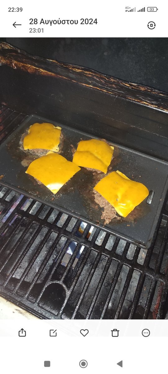

SagoniasSlutRos Δημοσ. 1 Σεπτεμβρίου 2024 Δημοσ. 1 Σεπτεμβρίου 2024 22 λεπτά πριν, F117 είπε Θυμάσαι πόσα γραμμάρια που ήτανε το κάθε smashed? Φωτιά πώς την είχες? 125 τα έκανα. Έτσι σκέτα τα φάγαμε, δεν φτιάξαμε μπέργκερ. Φωτιά δυνατή είχα. Τώρα θερμοκρασίες δεν ξέρω γιατί ήταν συνέχεια ανοιχτό το καπάκι. 1
