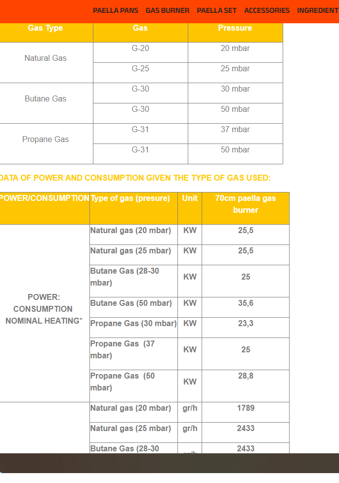

fysikos Δημοσ. 11 Φεβρουαρίου Δημοσ. 11 Φεβρουαρίου 14 ώρες πριν, mastoras007 είπε Ναι απο χαμηλής να πάω υψηλής οντος είναι επικίνδυνο απόσο εψαξα, μπορώ ομμος να ανεβάσω τα mbar στον χαμηλής, απο 0,30 να το πάω 0,60 η η παραπάνω, εκει θα είμαι οκ αλλά θα ανέβουν πραγματικά τα kw του καυστήρα η νάχαμε να λέγαμε πάντος με αυτόν που πουλάει της φιάλες που ρώτησα μου απάντησε ''Μια χαρά θα δουλευει και καλύτερα ετσι'' (αν βάλω υψηλής ) βάσει ποιον γνώσεων στο είπε; θα είναι παρών οταν το δοκιμάσεις να συμμετάσχει στο μπαμ;
ilpapacha Δημοσ. 11 Φεβρουαρίου Δημοσ. 11 Φεβρουαρίου 14 ώρες πριν, mastoras007 είπε Ναι απο χαμηλής να πάω υψηλής οντος είναι επικίνδυνο απόσο εψαξα, μπορώ ομμος να ανεβάσω τα mbar στον χαμηλής, απο 0,30 να το πάω 0,60 η η παραπάνω, εκει θα είμαι οκ αλλά θα ανέβουν πραγματικά τα kw του καυστήρα η νάχαμε να λέγαμε πάντος με αυτόν που πουλάει της φιάλες που ρώτησα μου απάντησε ''Μια χαρά θα δουλευει και καλύτερα ετσι'' (αν βάλω υψηλής ) Η εστία έχει συγκεκριμένες προδιαγραφές ώστε να λειτουργεί ομαλά και αποδοτικά. Συνήθως στα 30mbar για μείγμα και στα 37mbar για προπάνιο με 1-1,5kg/h ροή. Αν αυξήσεις τα mbar, όπου κι αυτό δεν ενδείκνυται, θα έχεις ακανόνιστη φλόγα και μη σωστή καύση, το λιγότερο. Η λύση είναι να πουλήσεις αυτή που έχεις, εφόσον δεν την χρειάζεσαι και δεν σε καλύπτει, και να πάρεις μια με περισσότερα kw.

mastoras007 Δημοσ. 11 Φεβρουαρίου Δημοσ. 11 Φεβρουαρίου (επεξεργασμένο) 3 ώρες πριν, ilpapacha είπε Η εστία έχει συγκεκριμένες προδιαγραφές ώστε να λειτουργεί ομαλά και αποδοτικά. Συνήθως στα 30mbar για μείγμα και στα 37mbar για προπάνιο με 1-1,5kg/h ροή. Αν αυξήσεις τα mbar, όπου κι αυτό δεν ενδείκνυται, θα έχεις ακανόνιστη φλόγα και μη σωστή καύση, το λιγότερο. Η λύση είναι να πουλήσεις αυτή που έχεις, εφόσον δεν την χρειάζεσαι και δεν σε καλύπτει, και να πάρεις μια με περισσότερα kw. Αυτό από την σελίδα κατασκευαστή, δεν το είχα βρει νωρίτερα στα 50mb και με βουτάνιο εχω την μεγαλύτερη απόδωση για την συγκεκριμένη εστία περίπου 2,7 kg /h οπότε πρέπει να πάρω τον αντίστοιχο ρυθμιστή ως προς την παροχή - πίεση 3 ώρες πριν, fysikos είπε βάσει ποιον γνώσεων στο είπε; θα είναι παρών οταν το δοκιμάσεις να συμμετάσχει στο μπαμ; Πάντος παλιότερα σε μια δουλειά που ήμουν, σε διπλανές εγκαταστάσεις μαγείρευαν με το λάστιχο κατευθείαν πάνω στην φιάλη, δέν λέω οτι είναι σωστό, είναι επικίνδυνο και πολύ μάλιστα απλά το αναφέρω γιατί έτσι το είχαν , γιά κάνα μηνα ετσι μαγείρευαν Επεξ/σία 11 Φεβρουαρίου από mastoras007
ilpapacha Δημοσ. 11 Φεβρουαρίου Δημοσ. 11 Φεβρουαρίου 1 ώρα πριν, mastoras007 είπε Αυτό από την σελίδα κατασκευαστή, δεν το είχα βρει νωρίτερα στα 50mb και με βουτάνιο εχω την μεγαλύτερη απόδωση για την συγκεκριμένη εστία περίπου 2,7 kg /h οπότε πρέπει να πάρω τον αντίστοιχο ρυθμιστή ως προς την παροχή - πίεση Πάντος παλιότερα σε μια δουλειά που ήμουν, σε διπλανές εγκαταστάσεις μαγείρευαν με το λάστιχο κατευθείαν πάνω στην φιάλη, δέν λέω οτι είναι σωστό, είναι επικίνδυνο και πολύ μάλιστα απλά το αναφέρω γιατί έτσι το είχαν , γιά κάνα μηνα ετσι μαγείρευαν Καλύτερα να επικοινωνήσεις και με την εταιρεία για την επιβεβαίωση. Ότι ουσιαστικά απλά χρειάζεσαι ένα ρυθμιστή στα 50mbar με ροή 2,5kg/h και θα δουλέψει σωστά, χωρίς να χρειαστεί να κάνεις κάποια άλλη αλλαγή πχ σε μπεκ κτλ
