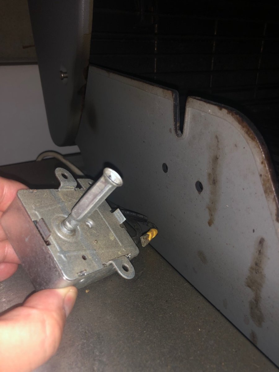

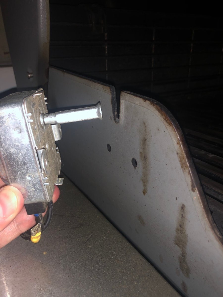

Στις 31/3/2022 στις 9:35 ΜΜ, biovaggoulas είπε
αυτη κουμπώνει στην αυθεντική ψησταρια της spirit ? Αντι για 200 ευρώ δίνεις 65 ευρώ και ξεμπερδευεις? Παίζει αντιστοιχη  σε Genesis ii ?
Προς το παρον εχω παρει του εμπορίου με 20 ευρώ, αλλά δεν μπορώ να σταθεροποιησω τον μηχανισμο γυρίσματος της σούβλας με κάποιον τρόπο.

1 ώρα πριν, Xorxhs! είπε
2thumbnail_IMG_2854.jpg.25647ce6461a08b411cbf849f3efc2f6.jpg1thumbnail_IMG_2856.jpg.461385493ea6f8b97dd9fcdc23f869bf.jpg

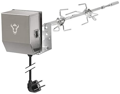

Κοιτώντας στα γρήγορα βρήκα αυτή. https://www.amazon.de/-/en/dp/B07BZJ5SFY/ref=emc_b_5_mob_t
1 ώρα πριν, biovaggoulas είπε
δε στελνει ελλαδα
https://www.amazon.de/-/en/gp/product/B01NBE3NEW/ref=ppx_yo_dt_b_asin_title_o00_s00?ie=UTF8&psc=1
τελικα πηρα απο εδω, προσφορα και καλα...

8 ώρες πριν, Xorxhs! είπε
Υπάρχει αντάπτορας/βάση που ίσως σε βοηθήσει
https://grillme.gr/gr/aksesouar/aksesouar-psisimatos/soyvles/universal-base-for-rotisserie-hd0214500

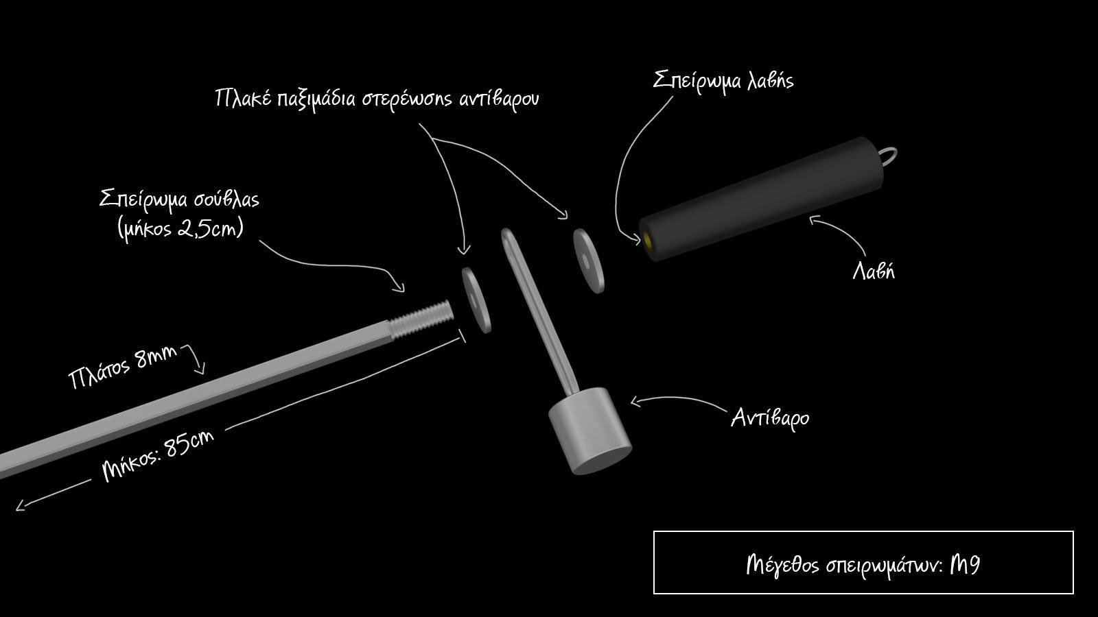

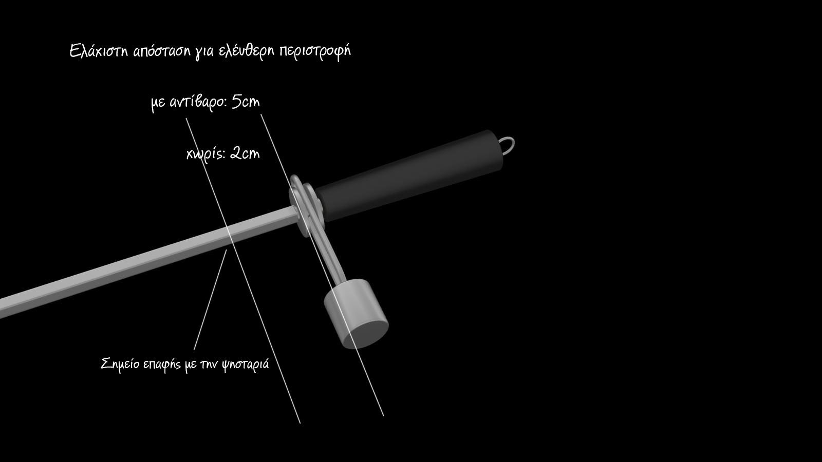

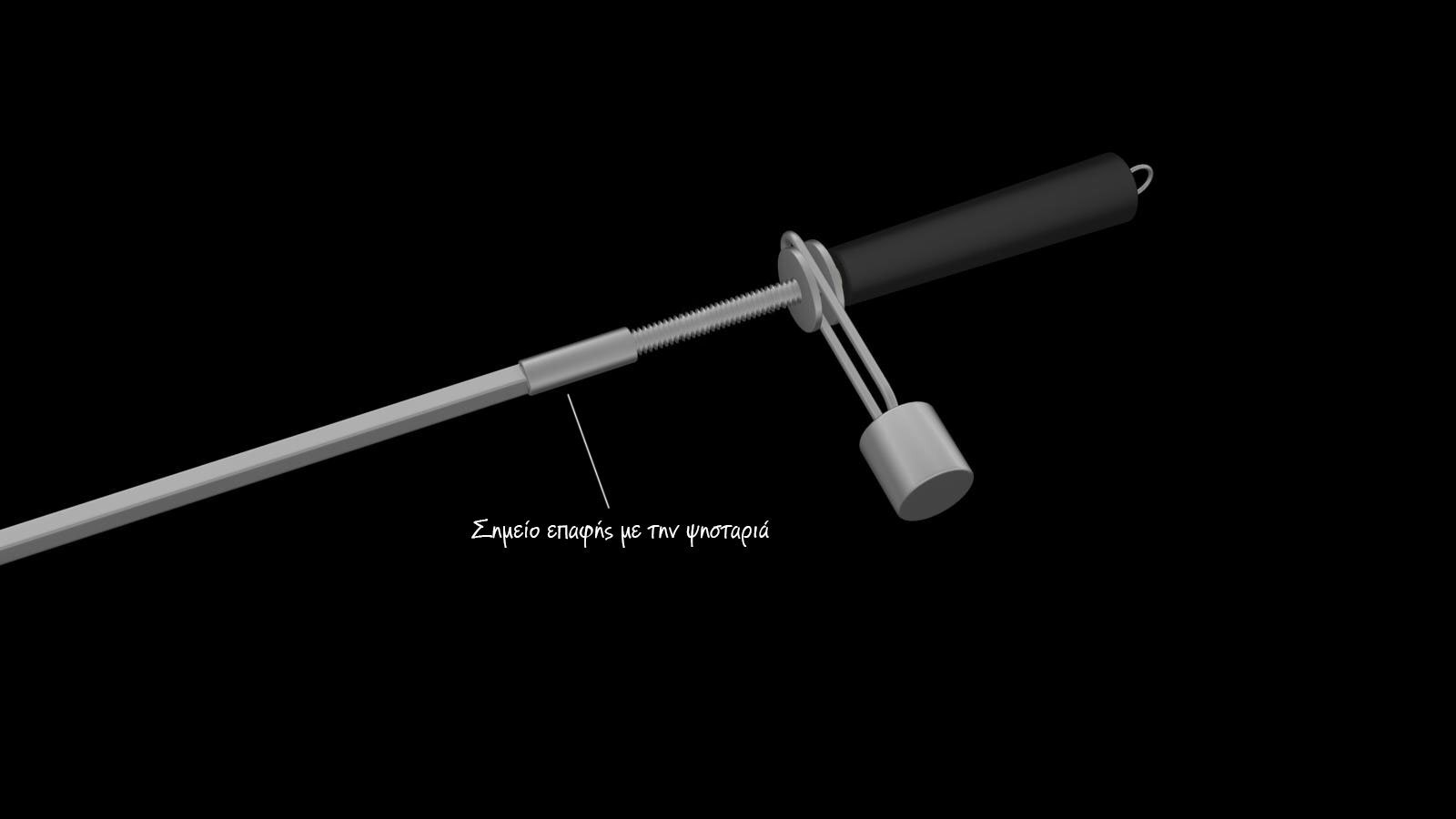

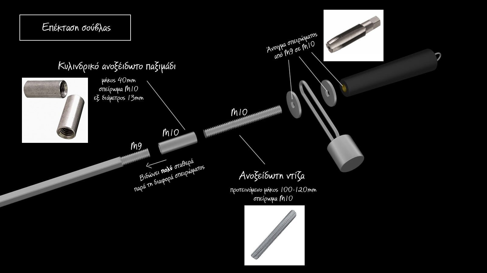

Στις 13/3/2022 στις 10:29 ΠΜ, ilpapacha είπε
Στις 13/3/2022 στις 12:54 ΠΜ, greenroadrunner είπε
Σε Rogue 425 θα είναι μια χαρά το 86αρι κιτ του Leroy (με την κατάλληλη βάση), αλλά σε Rogue 525, πέφτει κοντό.
Ο τρόπος που μπαίνει το αντίβαρο επάνω στη σούβλα περιορίζει το ωφέλιμο μήκος. Το καθαρό μήκος της σούβλας είναι 85cm από τα οποία σχεδόν τα 2,5cm είναι σπείρωμα που βιδώνει στο χερούλι. Το αντίβαρο μπαίνει ακριβώς δίπλα στο χερούλι, εκτός ψησταριάς και θέλει χονδρικά ακόμη 5cm απόσταση από το σημείο επαφής με την ψησταριά για να μην βρίσκει στο καπάκι. Υπολόγισε και επιπλέον 5cm τουλάχιστον από την πλευρά που μπαίνει στο μοτέρ. Έτσι δε μένουν ούτε 72cm για να καλύψουν το μήκος της ψησταριάς από άκρη σε άκρη, που στην 525 είναι 74cm οι σχάρες μόνο. Ακόμη και χωρίς να βάλεις το αντίβαρο τα πάντα είναι πολύ οριακά. Ιδανικά θα ήθελε 10-12cm επιπλέον για να είναι όλα άνετα.
Κι εγώ για Rogue 525 την πήρα και προφανώς δεν το ήξερα.
Αντί να την επιστρέψω όμως βρήκα τρόπο να τη φέρω στα μέτρα μου με εργαλεία που είχα ήδη και 4€ κόστος υλικών.
Υπάρχει φως στο τούνελ για όποιον ενδιαφέρεται.
Διαπίστωσα ότι όλα τα σπειρώματα, ακόμη και στις βίδες του κιτ έχουν περίεργες διαστάσεις που δεν ταιριάζουν με ότι κοινό κυκλοφορεί στο εμπόριο εδώ στην Ελλάδα. Το τελείωμα της σούβλας και ότι βιδώνει εκεί είναι μάλλον M9 απ τη μαμά, που εγώ δεν μπόρεσα να βρω υλικά. Εναλλακτικά η δουλειά έγινε με τα παρακάτω.
Υλικά:
  • 1 κυλινδρικό ανοξείδωτο παξιμάδι μήκους 4 cm με σπείρωμα M10 και εξωτερική διάμετρο 13mm
  • 1 κομμάτι ανοξείδωτης ντίζας Μ10 μήκους 12cm
Εργαλεία:
  • κολαούζο για σπείρωμα M10 (απαραίτητο)
  • μέγκενη, γαντζοτανάλια ή πένσα
Διαδικασία:
  1. Άνοιγμα των σπειρωμάτων στα παξιμάδια στερέωσης του αντίβαρου και στο χερούλι σε Μ10 με το κολαούζο.
  2. Στερέωση της σούβλας και βίδωμα του κυλινδρικού παξιμαδιού μέχρι τέρμα. Θέλει λίγο ζόρι. Βιδώνει και μένει εκεί για πάντα.
  3. Επέκταση του μήκους της σούβλας βιδώνοντας την ντίζα. Τα υπόλοιπα εξαρτήματα βιδώνουν και ξεβιδώνουν επάνω εύκολα.
Το bonus από αυτή τη μετατροπή είναι ότι πλέον το σημείο επαφής με την ψησταριά από την πλευρά του χερουλιού είναι ακριβώς επάνω στο παξιμάδι και δεν χρειάζεται άλλο εξάρτημα ή τρόχισμα της σούβλας. Γι αυτό είναι σημαντικό το παξιμάδι να είναι κυλινδρικό και η εξωτερική διάμετρος να μην είναι μεγαλύτερη από 15mm που είναι το πλάτος της υποδοχής επάνω στην ψησταριά.
Επέκταση κιτ σούβλας Leroy 1/4 Επέκταση κιτ σούβλας Leroy 2/4 Επέκταση κιτ σούβλας Leroy 3/4 Επέκταση κιτ σούβλας Leroy 4/4
Επέκταση
Δουλεύεις σε σιδηρουργείο με χόμπι το 3d Studio; 😁
Ωραιος και αναλυτικός!
Από χόμπι και μεράκι είναι και τα δύο όπως και το ψήσιμο... 😄
Σ ευχαριστώ, προσπαθώ να μοιράζομαι την όποια εμπειρία αποκτώ και ελπίζω να βρεθεί κάποιος που να βοηθηθεί!  Σταγόνα στον ωκεανό είναι βέβαια δίπλα στα τόσα on point posts σου!
