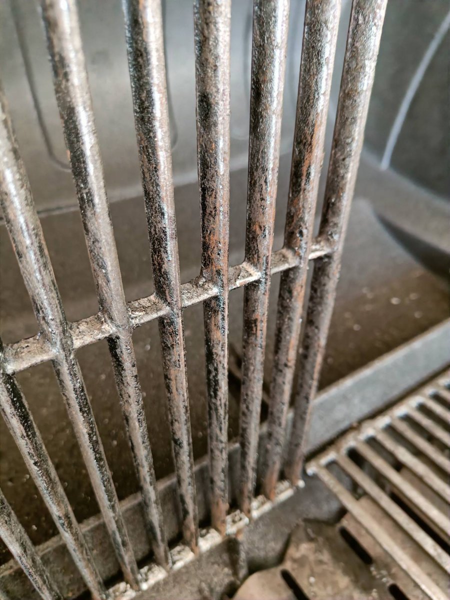

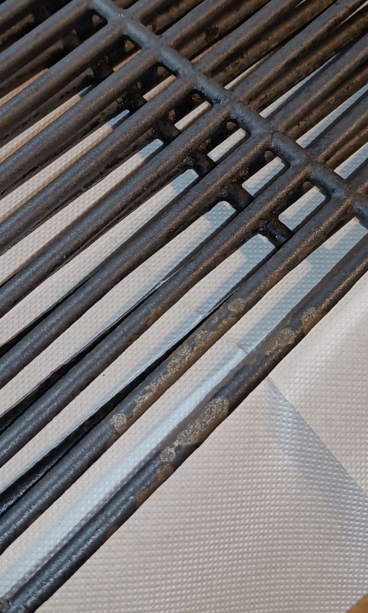

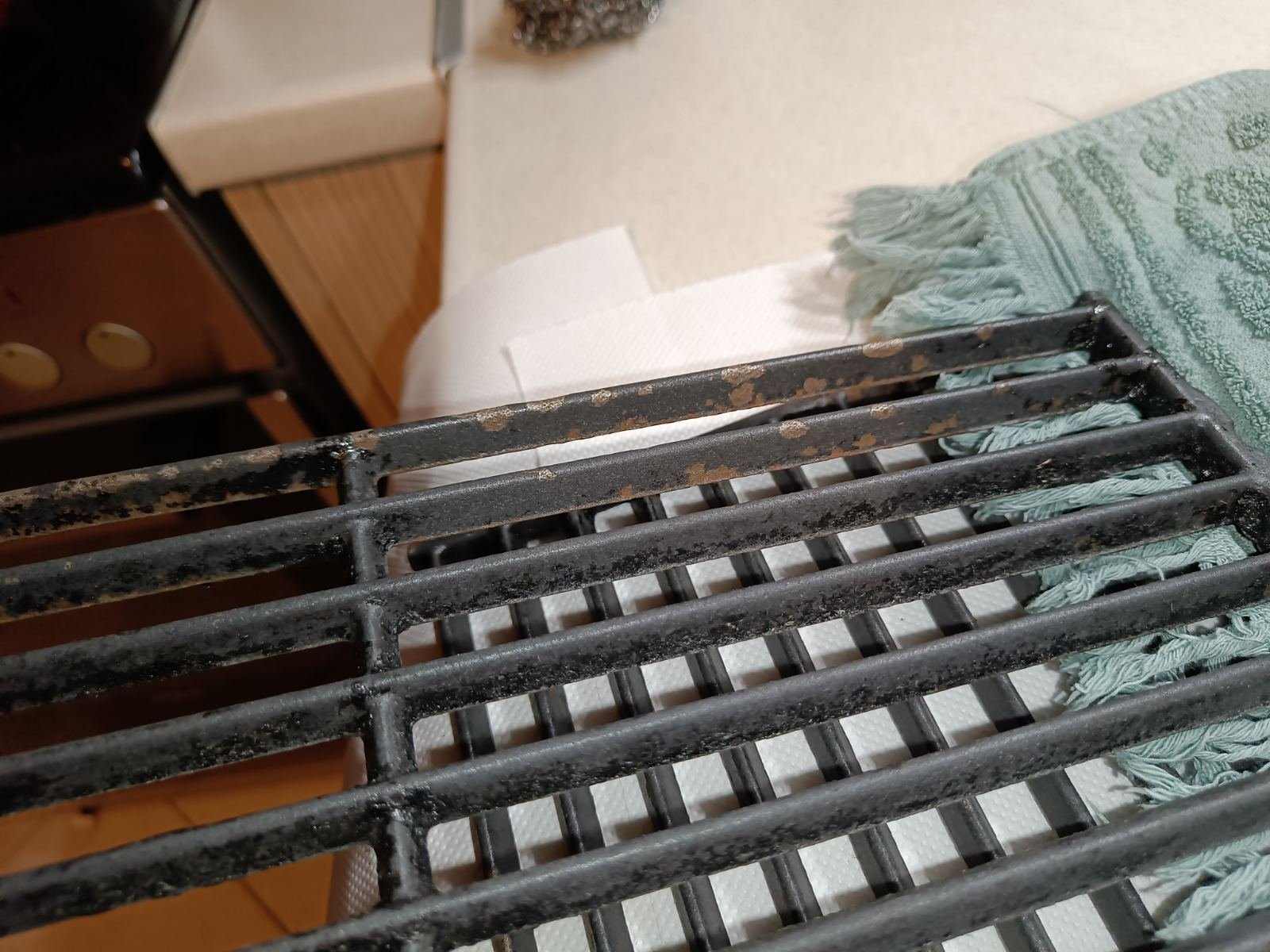

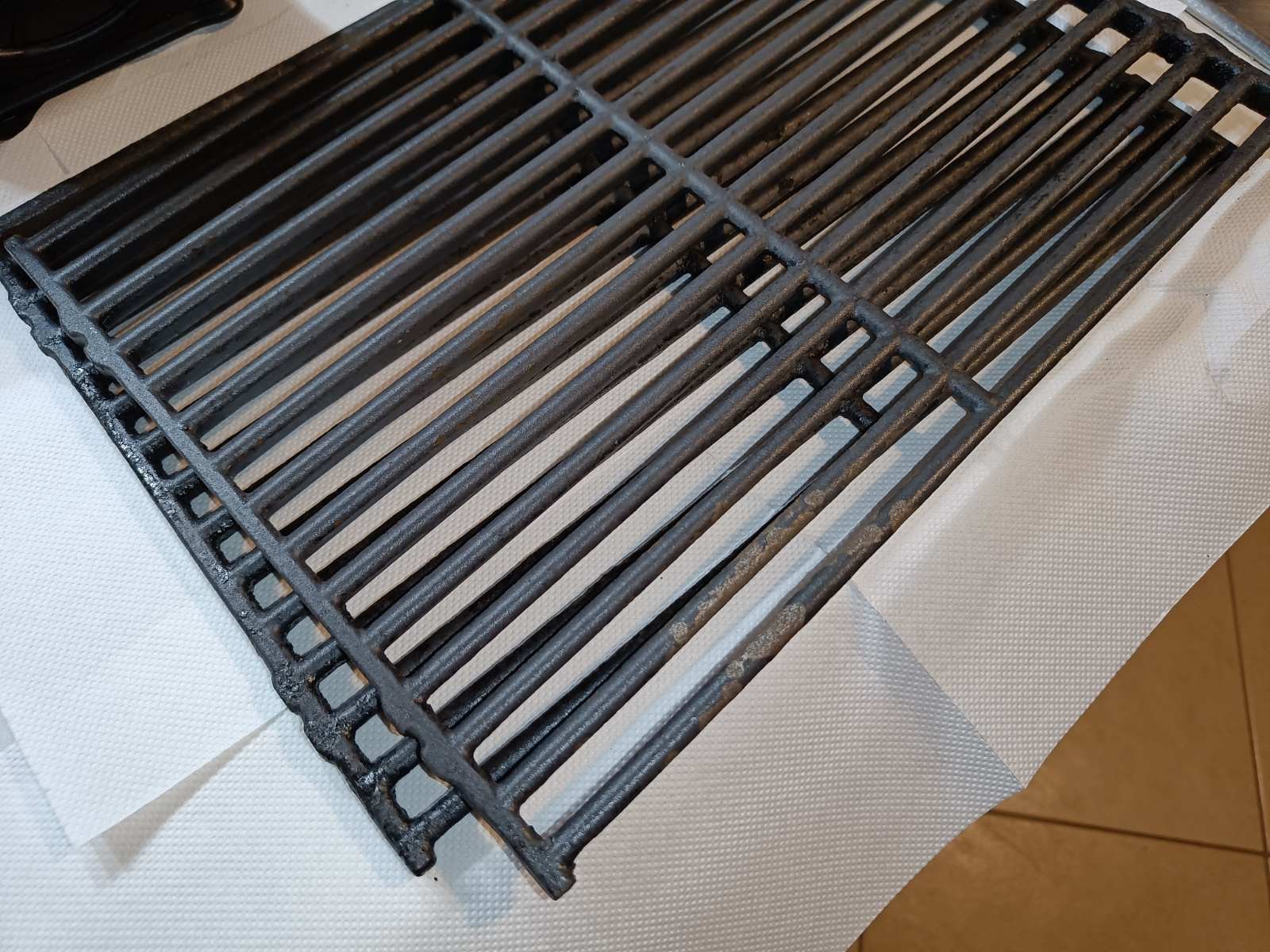

Complexgr Δημοσ. 24 Σεπτεμβρίου 2022 Δημοσ. 24 Σεπτεμβρίου 2022 Στις 19/9/2022 στις 5:55 ΜΜ, ilpapacha είπε Δες μία το παρακάτω βιντεάκι υπάρχουν πάρα πολλά, που μπορείς να δεις για το πως μπορείς να επαναφέρεις τα μαντεμένια σκεύη/σχάρες. Έπειτα από την αφαίρεση την σκουριάς, επανέλαβε την διαδικασία του seasoning 2-3 φορές. Για τα μαντεμένια σκεύη/σχάρες είναι πολύ σημαντικό να χρησιμοποιούνται συχνά, όπου αντίστοιχα θα καθαρίζονται/συντηρούνται. Από την στιγμή που δεν τα χρησιμοποιείς συχνά, θα πρέπει να τα αποθηκεύεις καταλλήλως Βοηθάει να τα περάσεις ένα στρώμα ηλιέλαιο/λαρδί, χωρίς να κάνεις κάψιμο, σαν προστασία. Με τις ανοξείδωτες σχάρες, προφανώς δεν χρειάζεσαι να κάνεις κάτι ιδιαίτερο από θέμα συντήρησης. Πάντως εάν αφιερώσεις χρόνο, μπορείς να επαναφέρεις αυτές που έχεις ήδη. Update... Πριν (είναι προετοιμασμένη με δυνατό κάψιμο και ξύσιμο, δεν έψηνα έτσι) Ο καθαρισμός έγινε! (Δεν έχει γίνει ακόμα seasoning) Παρατηρήσεις: 1. Χρονοβόρα διαδικασία. Υπομονή, χώρο για το τρίψιμο (ανάλογα το μέγεθος της σχάρας - μπανιέρα), χρόνο. Σίγουρα με την τωρινή εμπειρία η επόμενη φορά θα είναι πιο εύκολη και γρήγορη. 2. Η σχάρα της Broil King σε καινούρια κατάσταση έρχεται με προστατευτική (εμαγιέ;) επίστρωση. Ενώ περίμενα μετά από 5 χρόνια να μην υπάρχει διαπίστωσα το αντίθετο μετά από το βαθύ καθαρισμό. Συγκεκριμένα τα σημεία που είχαν το πρόβλημα σκουριάς ήταν τα σημεία στα οποία είχε φύγει αυτή η προστασία. 3. Η Σχάρα είναι σε ένα 90% σαν καινούρια πια, αλλά νομίζω η αλλαγή μου σε καλή ανοξείδωτη είναι θέμα χρόνου (Black Friday;) και η μαντεμένια θα είναι εφεδρεία για τα μοσχαράκια!!! ( Δεν έχω φωτό μετά το seasoning) Ευχαριστώ όλα τα παλικάρια - συμπολεμιστές - ψήστες για τις απόψεις που μοιράστηκαν και τη βοήθεια τους και ιδιαιτέρως τον Ilpapacha για την τελική λύση καθαρισμού. Όταν με το καλό αγοραστεί η ανοξείδωτη θα κάνω μια σύγκριση μεταξύ των 2 (Pros & Cons) Καλά Ψηστήρια! 4

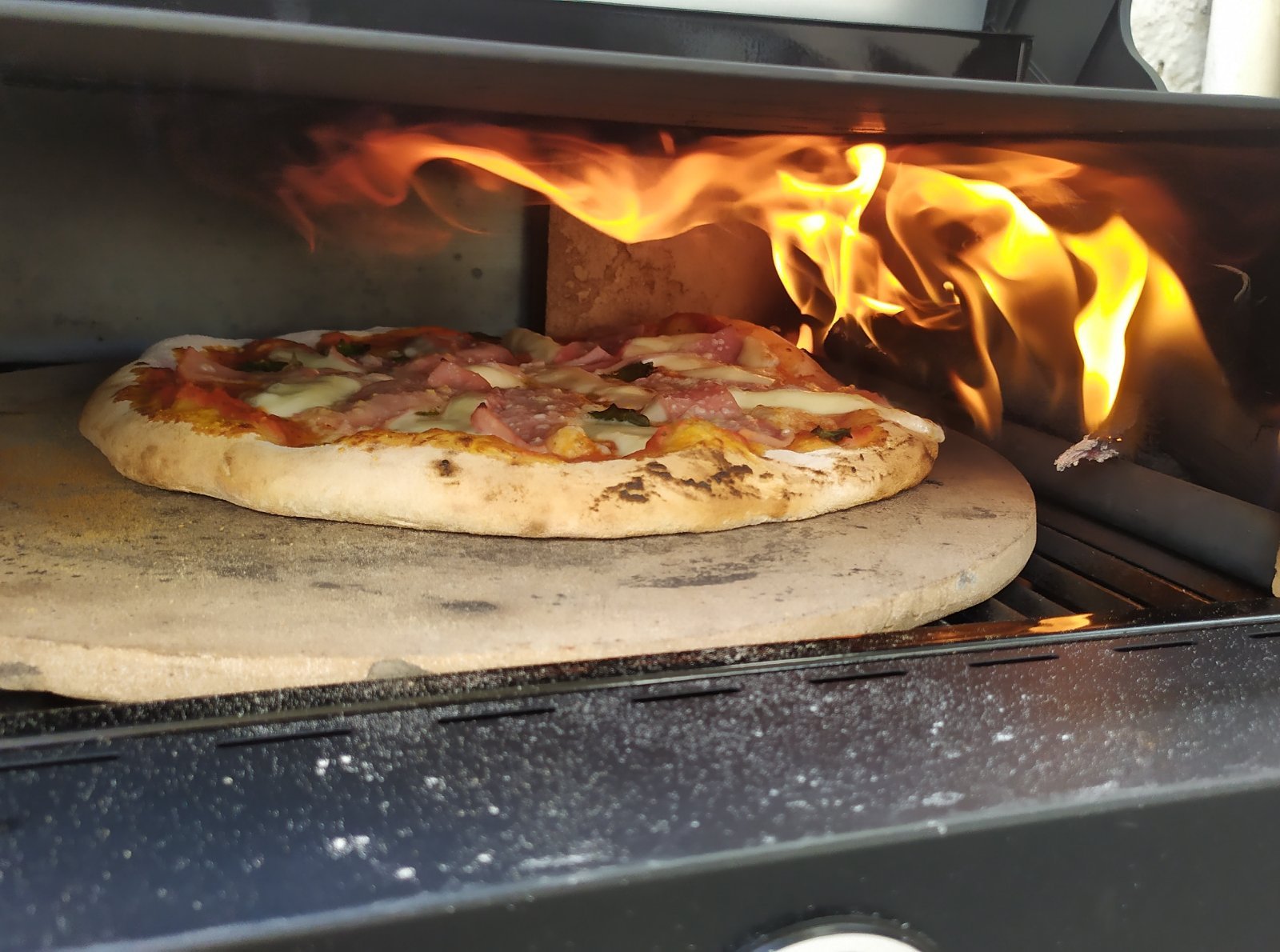

AEE985 Δημοσ. 25 Σεπτεμβρίου 2022 Δημοσ. 25 Σεπτεμβρίου 2022 Και ένα μικρό (mod) από εμένα 2 λεπτά πριν, AEE985 είπε Και ένα μικρό (mod) από εμένα 7
ilpapacha Δημοσ. 25 Σεπτεμβρίου 2022 Δημοσ. 25 Σεπτεμβρίου 2022 13 ώρες πριν, Complexgr είπε Update... Πριν (είναι προετοιμασμένη με δυνατό κάψιμο και ξύσιμο, δεν έψηνα έτσι) Ο καθαρισμός έγινε! (Δεν έχει γίνει ακόμα seasoning) Παρατηρήσεις: 1. Χρονοβόρα διαδικασία. Υπομονή, χώρο για το τρίψιμο (ανάλογα το μέγεθος της σχάρας - μπανιέρα), χρόνο. Σίγουρα με την τωρινή εμπειρία η επόμενη φορά θα είναι πιο εύκολη και γρήγορη. 2. Η σχάρα της Broil King σε καινούρια κατάσταση έρχεται με προστατευτική (εμαγιέ;) επίστρωση. Ενώ περίμενα μετά από 5 χρόνια να μην υπάρχει διαπίστωσα το αντίθετο μετά από το βαθύ καθαρισμό. Συγκεκριμένα τα σημεία που είχαν το πρόβλημα σκουριάς ήταν τα σημεία στα οποία είχε φύγει αυτή η προστασία. 3. Η Σχάρα είναι σε ένα 90% σαν καινούρια πια, αλλά νομίζω η αλλαγή μου σε καλή ανοξείδωτη είναι θέμα χρόνου (Black Friday;) και η μαντεμένια θα είναι εφεδρεία για τα μοσχαράκια!!! ( Δεν έχω φωτό μετά το seasoning) Ευχαριστώ όλα τα παλικάρια - συμπολεμιστές - ψήστες για τις απόψεις που μοιράστηκαν και τη βοήθεια τους και ιδιαιτέρως τον Ilpapacha για την τελική λύση καθαρισμού. Όταν με το καλό αγοραστεί η ανοξείδωτη θα κάνω μια σύγκριση μεταξύ των 2 (Pros & Cons) Καλά Ψηστήρια! Μια χαρά είναι η σχάρα. Δεν χρειάζεται να κάνεις πυρόλυση, εάν κάνεις, μετά ή πριν από κάθε ψήσιμο. Η υψηλή της θερμοκρασία «καταστρέφει» το seasoning που έχεις κάνει. Εάν δεν χρησιμοποιείς συχνά την ψησταριά, καλό θα ήταν να περνάς τις σχάρες με μία λεπτή στρώση από λαρδί/ηλιέλαιο κτλ. Με τις ανοξείδωτες, προφανώς δεν χρειάζεται κάποια ιδιαίτερη συντήρηση. Καλό θα ήταν να είναι τουλάχιστον 6mm σε πάχος. Το κόστος έχει να κάνει και με την ποιότητα/τύπο του ανοξείδωτου. Εάν δεν είσαι διατεθειμένος να πάρεις τις Broil King, μπορείς να πάρεις μία μαντεμένια σχάρα από αυτές που έχεις, να πας σε ένα σιδηρουργείο/στράντζα που βρίσκεται κοντά σου και να φτιάξεις ανοξείδωτες. 27 λεπτά πριν, AEE985 είπε Και ένα μικρό (mod) από εμένα Εάν θέλεις, ανέφερε τα «βήματα» που έκανες. Ίσως ενδιαφέρεται να το κάνει και κάποιο άλλο μέλος. 1

soundkeeper Δημοσ. 25 Σεπτεμβρίου 2022 Δημοσ. 25 Σεπτεμβρίου 2022 3 ώρες πριν, AEE985 είπε Και ένα μικρό (mod) από εμένα Ωχ ... πως το έφτιαξες αυτό ..? Έχω την ίδια , για δώσε οδηγίες ..εστω και με π.μ. αν δεν πρέπει εδώ ..
